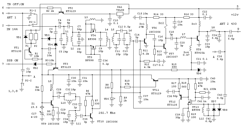

Предлагаемая конструкция разрабатывалась как встраиваемый узел в трансивер диапазона 144-146 Мгц, поэтому было стремление к небольшим габаритам. В связи с этим конструкция выполнена в основном на SMD элементах. Кроме того, применение SMD обусловлено еще и минимизацией индуктивности выводов, а так же хорошей термостабильностью конденсаторов, и малыми разбросами их номиналов, что в целом делает конструкцию хорошо повторяемой.
Подробнее
В схеме выполнена электронная коммутация прием-передача от напряжения ВЧ в режиме ЧМ, и принудительная при SSB. Питание 12 вольт подается на трансвертер постоянно, а его включение (то есть переход из 144 на 430) можно осуществлять как от процессора подачей лог "0", так и любым контактом, замыкающим клемму "6" на корпус. В режиме выключенного трансвертера (режим 144) осуществляется обвод выхода трансивера 144 на антенну через последовательно включенные контакты реле Р1-1, Р2-1, а в режиме "430" трансивер 144 коммутируется на вход-выход данной схемы. Для устранения прямого проникновения мощных сигналов из антенны на трансивер 144, использованы контакты двух отдельных реле, а соединяющая их дорожка в режиме "430" замыкается на землю. На плате предусмотрено подключение как общей антенны 144\430 (ANT 1), так и двух раздельных антенн по желанию. Отдельная антенна 430 Мгц подключается к клеммам "ANT 2", а емкость C26 в этом случае не ставится, или удаляется из платы. Поэтому она предусмотрена обычная, с выводами и легко выкусывается если надо. При выходной мощности трансивера 10 ватт потерь на коммутации и переходных соединениях не обнаружено. При переходе на "430" нужно предусмотреть снижение мощности до 100-150 мвт.
Схема построена по аналогии описанной ранее на http://www.cqham.ru/trx23.htm. Отличие состоит в применении малошумящего полевого транзистора BF998 в УВЧ вместо биполярного, а так же эти транзисторы применены и в пассивном смесителе. Гетеродин (292,5 Мгц) так же выполнен по иной схеме. Особенность его состоит в том, что в нем нет каскадов умножения, и это сильно упрощает и схему, и конструкцию. Задающий генератор выполнен на транзисторе VT9 и возбуждается на 3-й механической гармонике кварца. Напряжение частоты 58,5 Мгц, выделенное на контуре L9,C28 составляет 8-9 вольт. Далее полосовым фильтром L10,C32,C33,L11,C34 выделяется 5-я гармоника этой частоты, и усиливается широкополосным каскадом на VT10. Можно использовать и 6-ю гармонику с применением кварца 16,25 Мгц. Это мало влияет на амплитуду ВЧ на выходе VT10, которая составляет около 3 вольт. Для работы пассивного смесителя на BF998 этого вполне достаточно. Следует так же отметить, что в этом варианте гетеродина уровень исходных нижних гармоник в спектре выходной частоты даже меньше, чем с однотактными каскадами последовательного умножения. Особенность полосового фильтра гетеродина состоит в том, что первый контур L10,C32 с обеих сторон включен в схему частично, так как заземлен по средине, а напряжение выделенной частоты на его концах противофазно. Это резко уменьшает прямое монтажное проникновение его полей на следующий контур, и избавляет от экранов. Степень связи определяется емкостью С33, и избирательность такого фильтра получается высокая.
Частота гетеродина, в данном случае 292,5 Мгц выбрана из соображений, чтобы иметь некоторое смещение центральной частоты 435 Мгц по диапазону 144-146 вниз, для уменьшения вероятности прослушивания работающих мощных станций этого диапазона в режиме "430".
Для испытаний данный трансвертер устанавливался в любительскую радиостанцию FM-2004, и управлялся от процессора самой станции. Для этого Александром Денисовым (RA3RBE) была написана управляющая программа, учитывающая включение пониженной мощности при переходе на 430, а так же сдвиг 292,5 Мгц, для правильного отображения рабочей частоты на дисплее. Так же введен режим "SPLIT' для работы через спутники - передача на одном диапазоне, прием на другом. Так как питание процессора 5 вольт, то для согласования уровней управление подключается через стабилитрон КС168.
Выходная мощность с транзистором КТ925А при 13,2 вольт составила не менее 3 ватта. Измерить достоверно чувствительность в цифрах пока не удалось на этих частотах.
Назначение выводов:
1,3,8 - земля
2 - вход, выход 144
4 - антенна 1 (общая или 144)
5 - питание +12-14 вольт.
6 - включение трансвертера (лог "0" включено)
7 - принудительное включение передачи в режиме SSB
8 - вход-выход 430 Мгц (антенна 2)

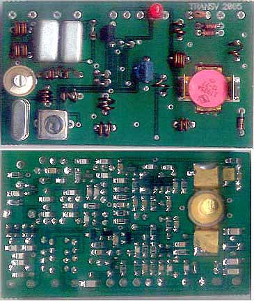

Печатная плата выполнена с металлизацией отверстий и защитной маской. Габарит платы 61Х37 мм. Для изготовления платы в домашних условиях приводятся рисунки. На верхней стороне не связанные с землей отверстия нужно прозинковать сверлом, а остальные пропаять на фольгу. Все катушки кроме L9 бескаркасные. Данные приведены в таблице. Отводы катушек L4,L10,L11выполняются зачисткой изоляции по центру, и подпайкой тонкого голого провода. L6 - отвод 0,25 витка от земли.

Настраивать лучше всего с помощью измерителя АЧХ в режиме приема. В центре АЧХ, раздвижением витков катушек выставить максимум амплитуды на частоте 435 Мгц. Полоса по уровню 0,7 составляет около 4 Мгц. После этого настроить L7,L8 по максимальной мощности на передаче. Совмещение частоты со шкалой производится подстройкой L9,C27.
