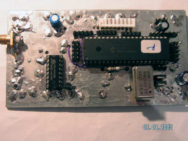

Доработка синтезатора ЕU1СС и возможность его применения в приёмо-передающей радиолюбительской аппаратуре

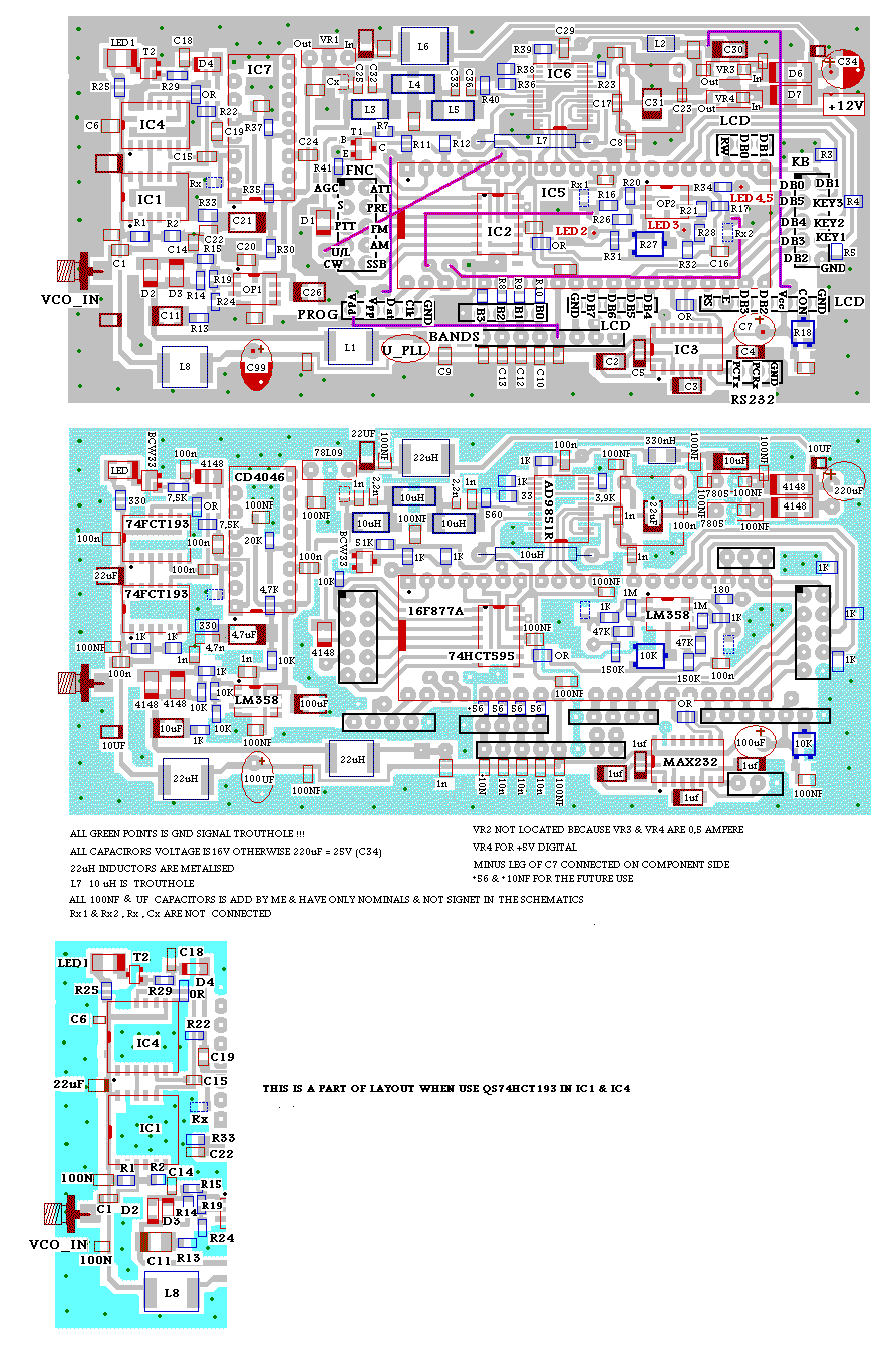

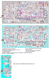

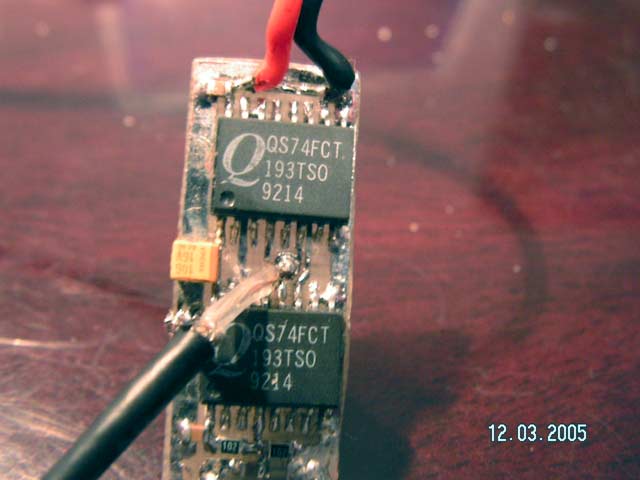

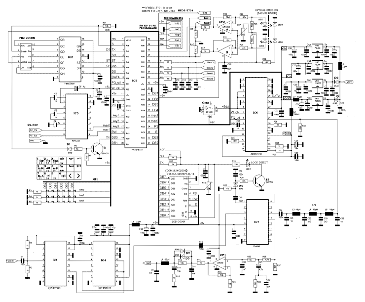

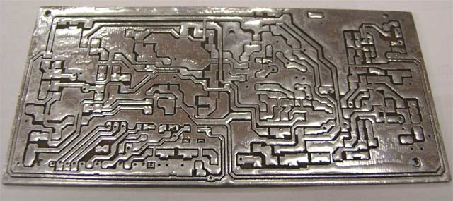

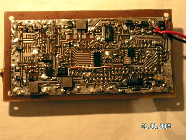

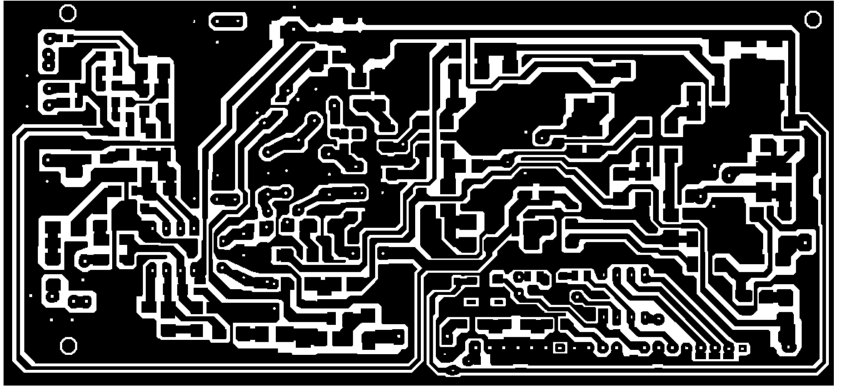

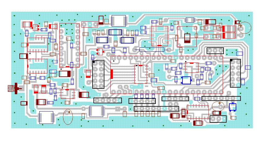

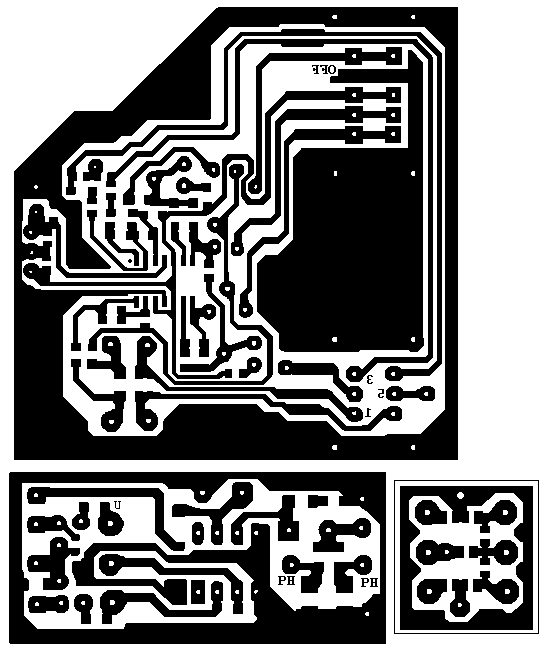

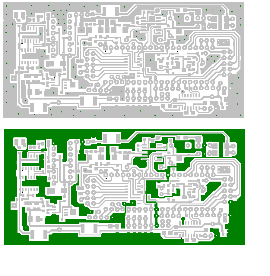

Я собрал этот синтезатор EU1CC, есть рисунок платы намного отличающийся от авторской, а так же доработка чертежей расположения компонентов. Кстати я тоже столкнулся с проблемой 74АС193 - пришлось сделать плату-летучку (QS74FCT193 SMD case, SO16), но честно говоря у автора идея совсем не плохая а вот исполнение - тут простите.
Во первых применяя ГУН с частотами выше 100 MHz, можно применить делитель типа МС12080 (коэфф. деления на 10,20, 40,80), на одной микросхеме 8-и ножек. Существует так-же делитель (на 10) SP8401 без ограничения частот МC12080 (рабочее окно МC12080 от 100 MHz), с"полом" фазового шума -176 dBc/Hz (!!! это почти термический шум). ИНФОРМАЦИЯ ПРОВЕРЕННА НА ПРИБОРАХ ОТ HP (Agilent)E5052A Signal Source Analyzer. После деления входного сигнала в запасе имеем ещё 20 log(n)=20 log(10*10)=-40 dBc + сохраняем значение фазового шума на максимуме ! Так же приемлемо применение 74HCT4040 с разрешением рабочих частот до 250 MHz !. Но это Binary counter 2^12 (div. by 1,2,4,8,16,32,64,128,256....) т.е. выбрать можно 128 изменив при этом программу и ГУН. Можно применить готовый заводской VCO, продумав частоты, со значением фазового шума на отсечке 10кHz = -117 dBc/Hz. Я открою тут небольшой секрет для Вас: заводской VCO (не дорогой, эдак долларов за 20 каждый) можно попросить в качестве самплес, в кол-ве 2-х едениц у завода изготовителя, представив себя "фирмой" и рассказав о вымышленном проекте с перспективой на будущее, предварительно открыв для этой цели эл.п.я. А так-же приемлемо применить от сотовых телефонов (обычно MURATA) использовав на выходе VCO делитель на 1024/2048 или более, смотря по расчёту. В данном случае борьба со спуриусами будет позади.

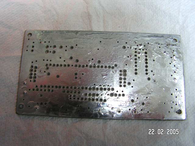

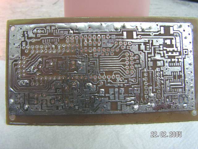

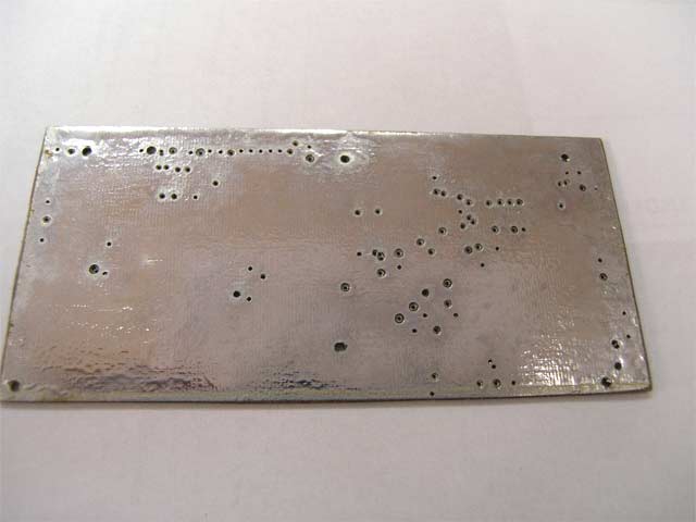

Теперь о платах и схеме. Изготовление и технологии тут: http://radiovisor.ru/commerce/html/pcb-print.htm когда-то я дал заметку на одну статью и как сделать лучше, кто-то заметил и обратился ко мне за правом публикаций на сайте. (см. ссылку).

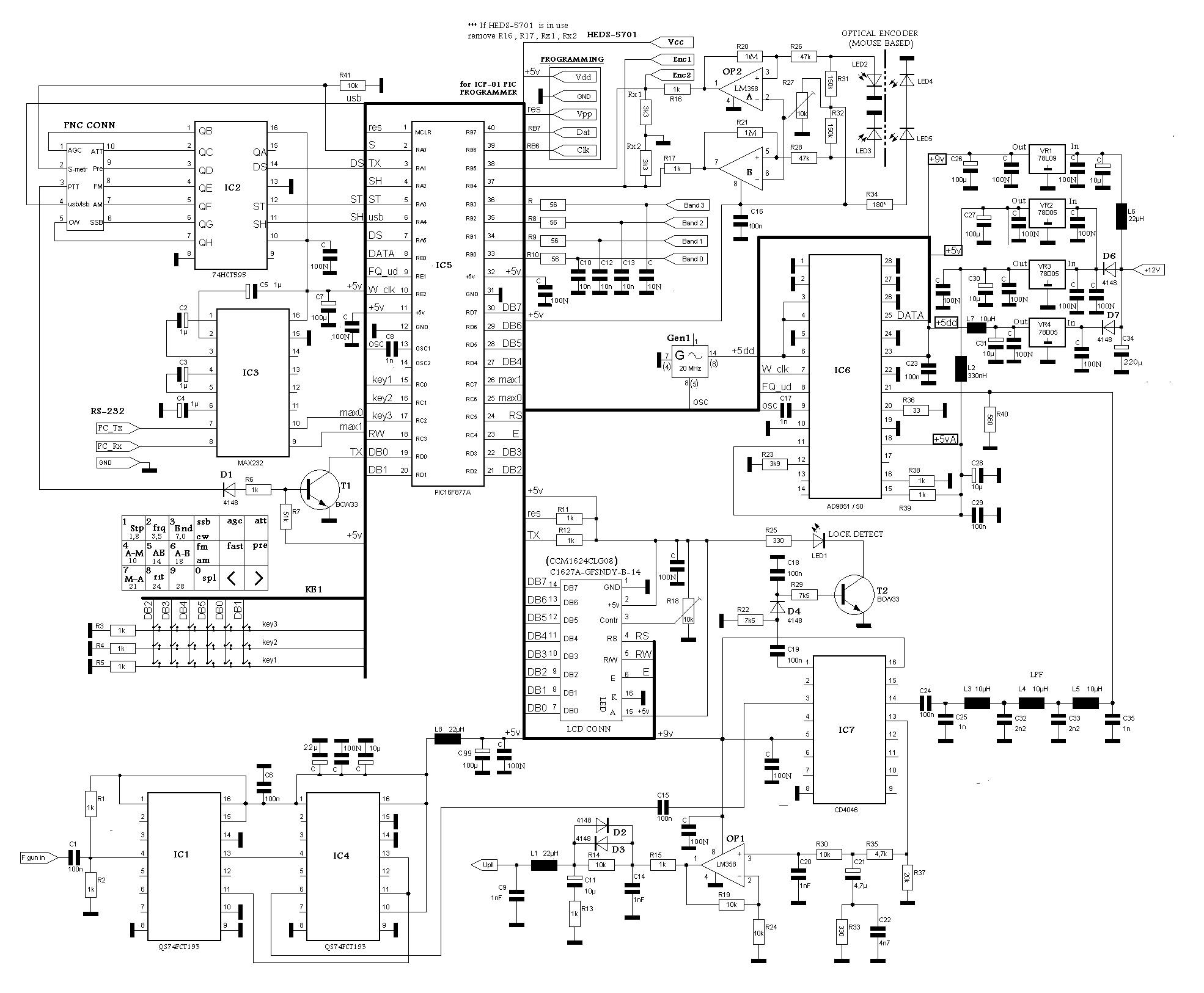

Схема изменена но не много - больше дополнений:
Подробнее

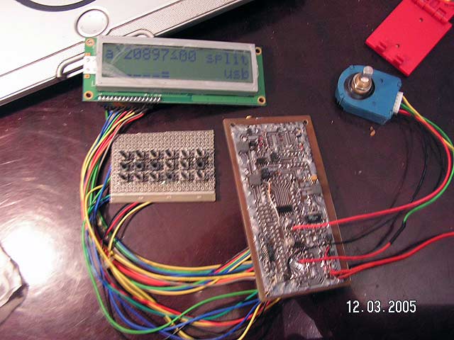

Я применял 2 готовых валкодера (optical encoder):
1) HEDS-5701 от HP (AGILENT) http://www.home.agilent.com/USeng/nav/-536893641.536884904/pd.html подключая этот вид надо отключить резисторы R16 & R17, т.к. микроконтроллер расчитан на получение прямоугольных пульсов которые вырабатывает схема на OP2, то вся сборка на OP2 может быть исключена. Так же надо отключить два резистора по 3,3k - pull-down в схеме они не показаны а на разводке платы автора подготовлено место для них. Они подключены на землю от выхода схемы валкодера, т.е. от R16 & R17.
2) ECW1J-24-BC0024 от BOURNS. http://www.bourns.com/pdfs/ECW1J.pdf подключая этот вид не надо отключать резисторы R16 & R17, а подключится к этим резисторам на прямую.
Строить из мышки я не пытался, хотя принцип тот же и должно работать. Должна подойти любая компьютерная мышь старого типа с шариком, у которой имеются 2 вала вертикальный и горизонтальный. Диск с отверстиями пересекает попадание луча от инфра-красной пары диодов (передатчик) на фото транзистор или инфра-красный диод (приёмник). Это принцип вкратце.

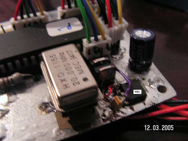

Прикреплены схемы, фотографии и рисунки печатных плат с расположением деталей, перемычками и номиналами. Все номиналы на схеме обозначенные через "c" добавлены мной, т.к. этого требует завод изготовитель стабилизаторов а так же ёмкости фильтраций ни кому ещё не мешали. по поводу катушек - дросселей: я применил катушки с металлизированным корпусом (защита от внешних наводок обеспечена) с номиналом 22uh - то что было, как говорится. их с успехом применяет Моторола в своих разработках rf.

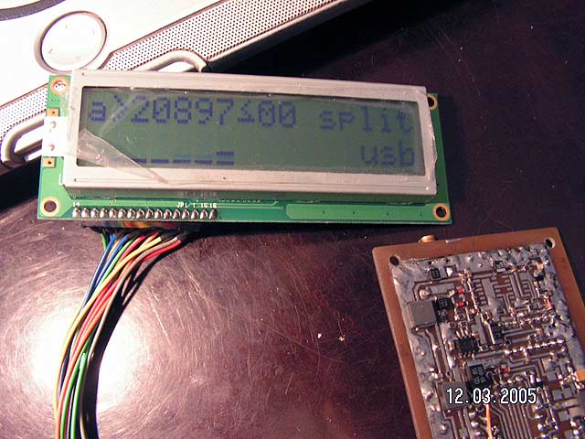

Кроме новшеств имеются предложения и просьбы:
(1) Программа на 16MHz (приложен рабочий файл) хотя и отлажена но есть сбои. Так на пример, нажимая одну из клавиш поиска (< или >) остановить можно только с помощью валкодера а хотелось бы нажав ту же, кнопку (< или >) остановить поиск.
(2) Устанавливая шаг на 1MHz и начиная поиск (< или >) программа доходит до 9999999 а затем начинает счёт сначала: т.е. в место десятичного значения появляются графические знаки всего того что содержит память или резервуар знаков Ж-К индикатора. Я опробовал 4 разных вида индикаторов - все дают одно и тоже, т.е. каждый показывает свою базу знаков начинает счёт сначала !
(3) Прожигая контроллер я применял программатор для PIC типа ICP-01. С этой целью прожигать на плате не вынимая контроллер каждый раз, я изменил разводку и функции, добавил Vcc, как требует ICP-01 да и не только он. Другие программаторы так-же коммутируют рабочим напряжением контроллера во время прожигания и не только Vpp. Автор и некоторые любители изменяя программу поочерёдно дне дали полной информации об регистрах. Так вот господа, я экспериментировал и вот к чему я пришёл (это так должно быть):
Oscillator                           : HS
Watchdog Timer                 : OFF
Power-On Timer                 : ON
Low-Voltg. PRG                  : OFF
Brown-Out Reset                : OFF
Prog Mem Code Protect.      : OFF
Data EEPROM Code Protect. : OFF
Flash Program Memory Write : NOT_PROT
ТОЛЬКО ЭТИ УСТАНОВКИ ОБЕСПЕЧАТ БЕЗСБОЙНУЮ РАБОТУ ПРОГРАММЫ, ИСКЛЮЧАЯ ГЛЮКИ АВТОРОВ

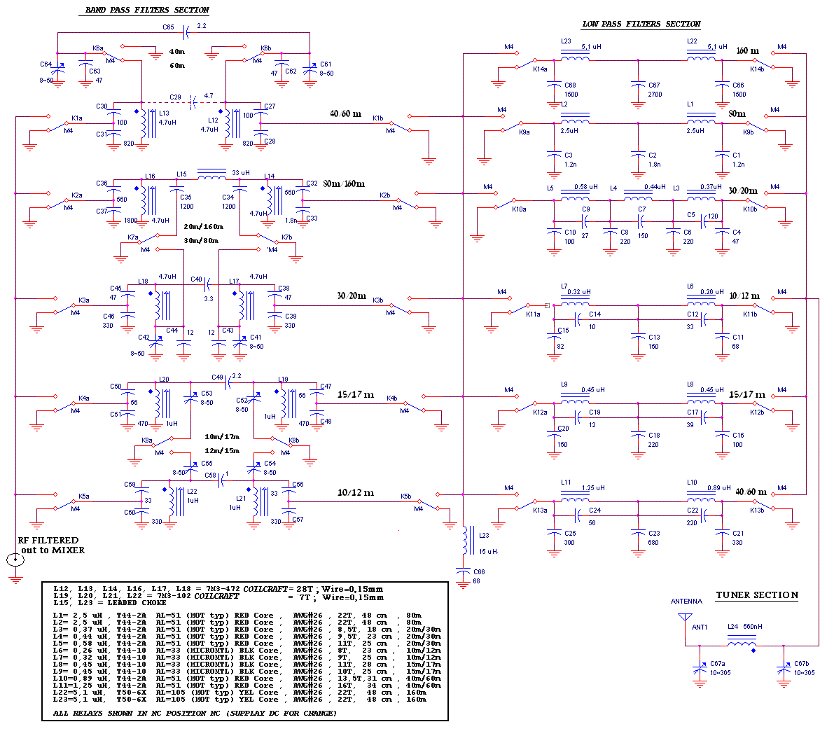

Теперь переходим к моей постройке. Я пытаюсь поднять проект из разных модулей. Это приёмник КВ диапазона и будет это примерно так :

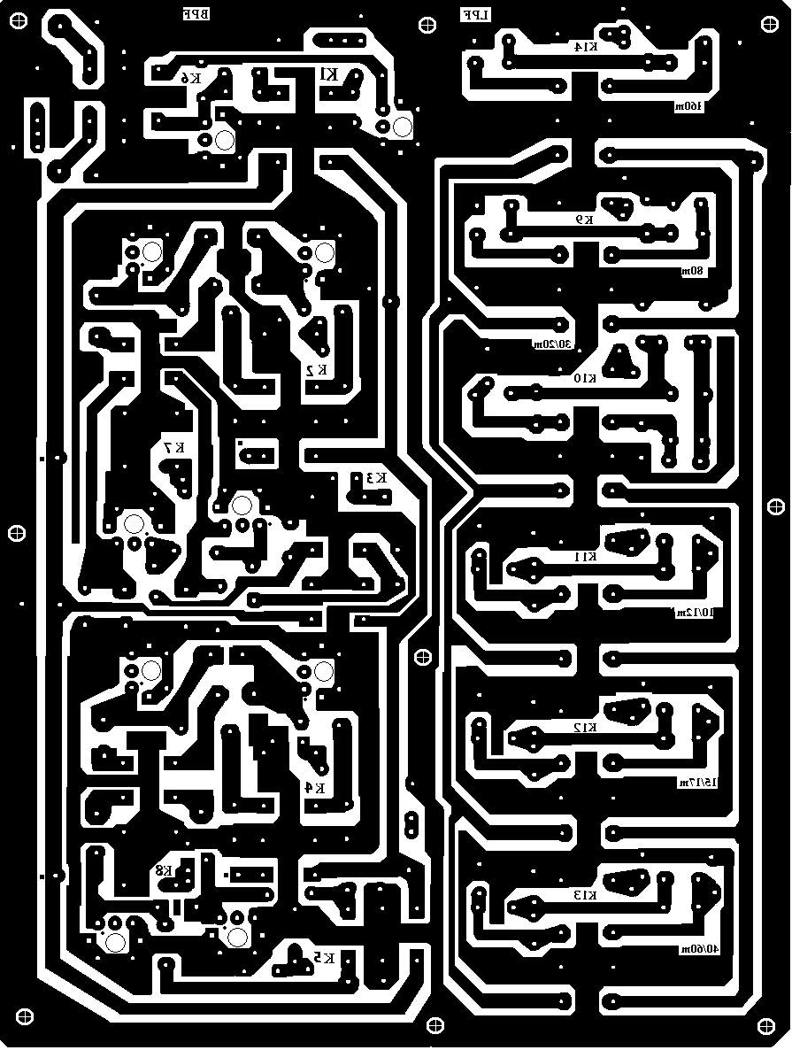

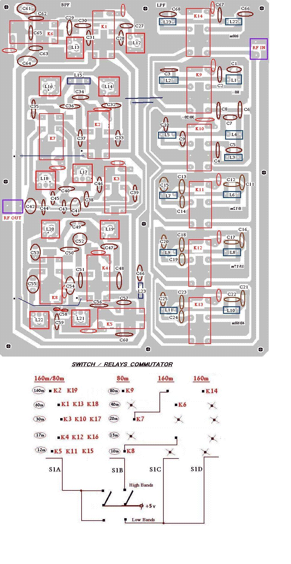

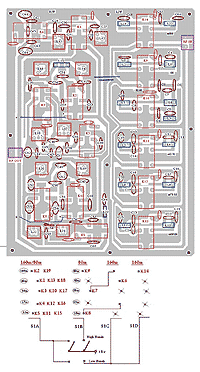

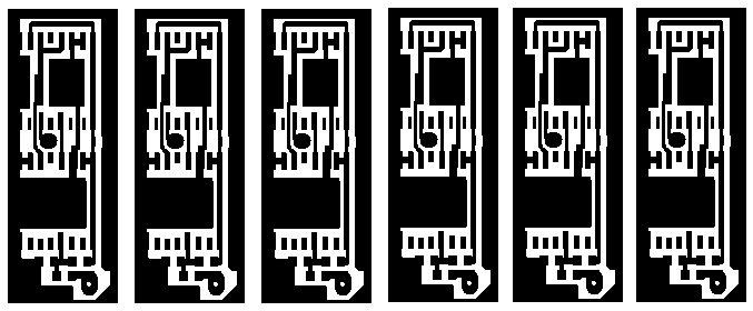

FRONT-END включая полосовые и низкочастотные фильтры и одно-каскадный предварительный усилитель со смесителем типа SM6V (Whatkin-Johanson). Схема от набора К2 http://www.elecraft.com/k2_page.htm я использую довольно таки успешно этот преселектор. При проверке преселектора собранный из низкочастотных и полосовых фильтров - чувствительность на GRUNDIG YB-500 поднялась раз в 5-7 (без шуток !!!) На 160м я слушал американцев с куском провода длиной 20м, заброшенным на дерево высотой 7-8м. Подстроечные катушки от COILCRAFT (7M3-472 & 7M3-102) и только - у них разнос +/-20%, Q=45 а у TOKO (оригинал схемы) только +/- 6%, Q=30.

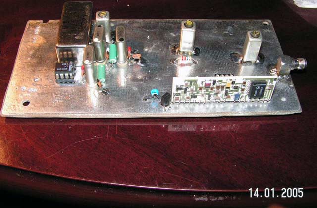

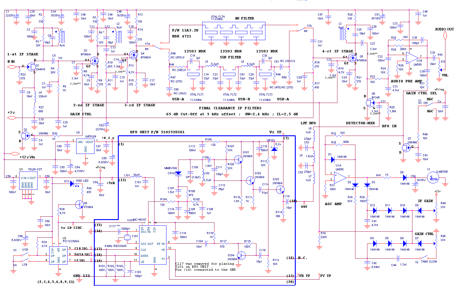

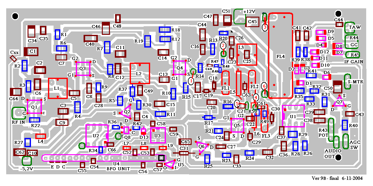

ПЧ тракт трансивера Дроздова, PCB вышла у меня БЕЗ ЕДИНОЙ ПЕРЕМЫЧКИ - ВСЕГО ОДИН СЛОЙ, большинство компонентов SMD. У Дроздова в качестве 2-го гетеродина я применил модуль синтезатора от Моторолы - так проще двигать (да и настроить точно) 1 кГц вверх и вниз. К тому же, синтезатор основан на PLL с делителями более чем на 16,384. Очень широк выбор кристалла, практически любой кристалл - как поделю так и будет Fref. Одна большая проблема с пост-советскими полевиками а замена типа BF960 или BF982 к сожалению более 5 dB на каскад не дают. Видимо надо посидеть над схемой.

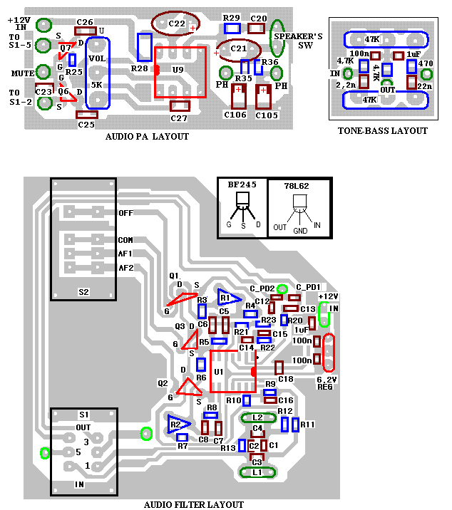

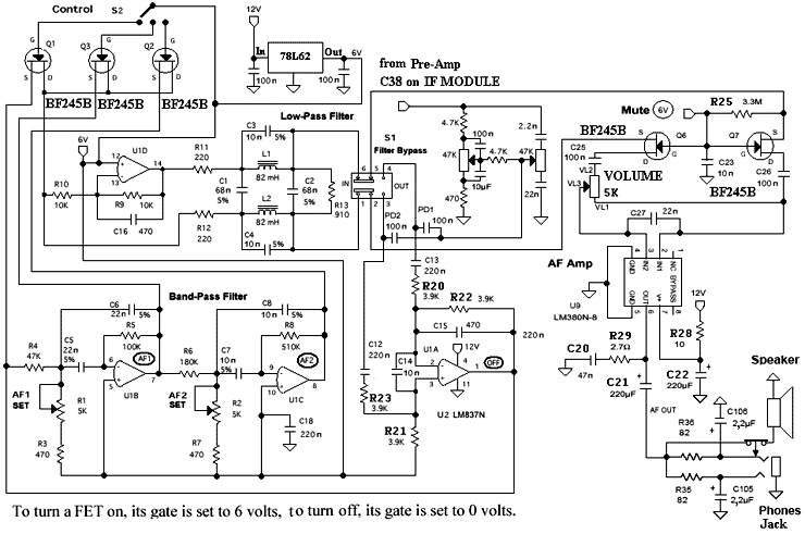

AUDIO - от звукового тракта трансивера K2 плюс аудио-фильтр (http://www.elecraft.com/k2_page.htm), там мне удалось обойти микроконтроллер простым механическим переключателем (микроконтроллер от К2 авторы не согласны продать и тем более его прошивку).
