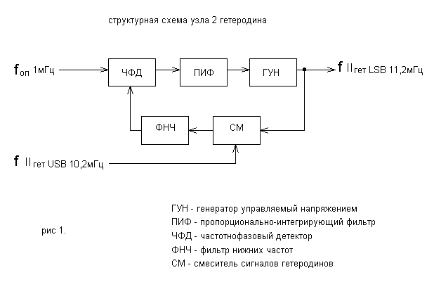

В штатном варианте, частота второго гетеродина 10,2мГц расположена на 500кГц ниже частоты первой промежуточной частоты (10,7мГц). В результате преобразования на выходе второго смесителя выделяется вторая промежуточная частота 500кГц. Аналогичным образом можно получить вторую промежуточную частоту 500кГц, если второй гетеродин будет работать на частоте, которая на 500кГц выше первой промежуточной частоты, т.е. 11,2мГц с той разницей, что в этом случае произойдет смена боковой полосы с USB на LSB. Именно это нам и требуется.
Определенная сложность схемы получения нового значения частоты второго гетеродина связана с тем, что он работает не на фиксированной частоте, а в диапазоне частот шириной 10кГц. Шаг перестройки второго гетеродина 100Гц определяет и общий шаг перестройки всей радиостанции.
В дальнейшем для упрощения описания будут указываться фиксированные частоты второго гетеродина 10,2мГц - в штатном режиме и 11,2мГц - в новом.

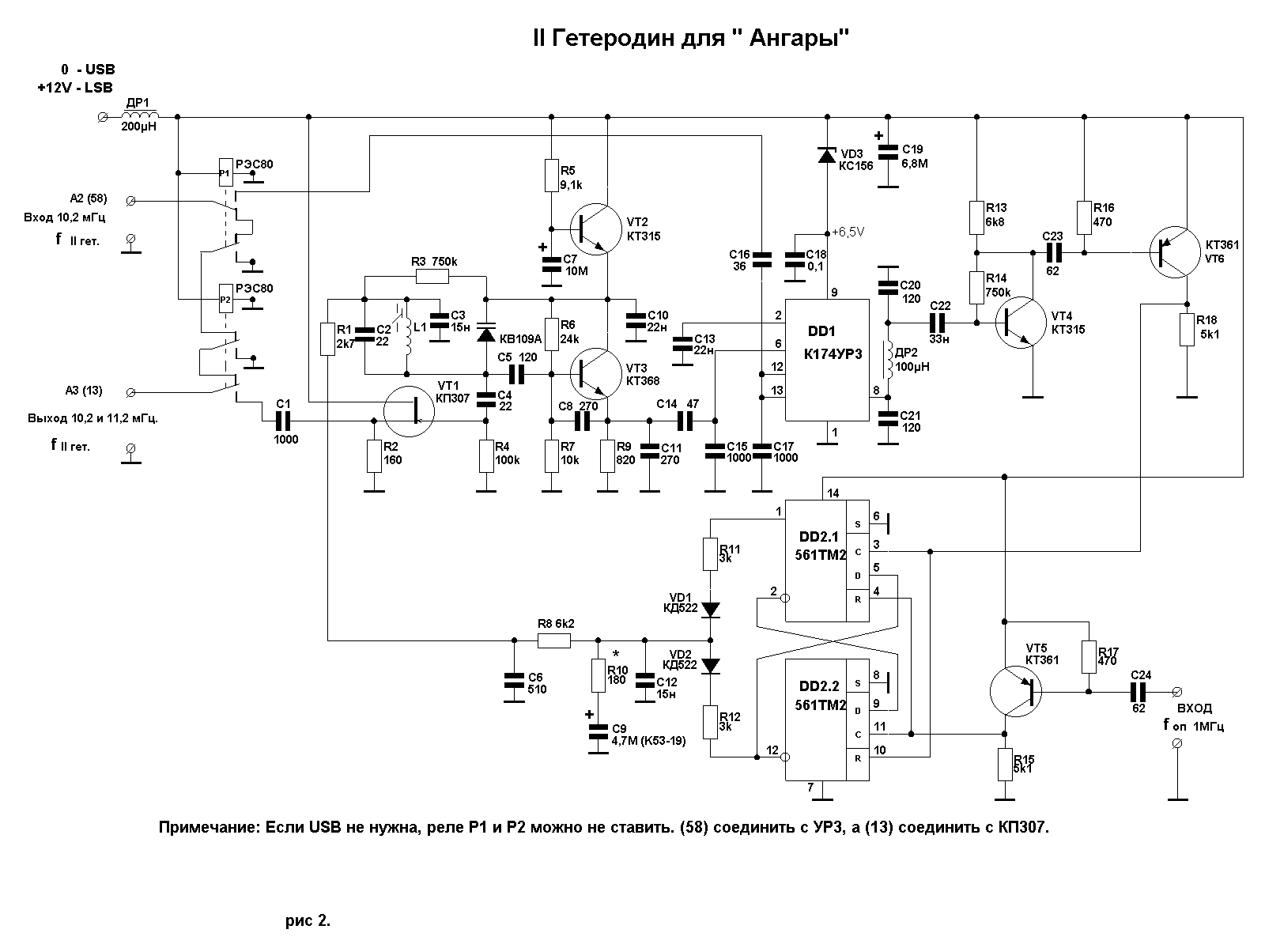

Работу предлагаемого узла можно просмотреть на приведенной на рис1. структурной схеме. ГУН генерирует сигнал с частотой 11,2мГц. Этот сигнал подается на СМ, сюда же подается сигнал частоты второго гетеродина с “Ангары”. На выходе смесителя присутствует сумма и разность входных частот. ФНЧ выделяет разностную частоту 1мГц, которая подается на один из входов ЧФД, на другой его вход подается опорная частота 1мГц от “Ангары”. На выходе ЧФД формируется управляющее напряжение постоянного тока, которое, пройдя через ПИФ, попадает на варикап ГУН. Частота ГУН может изменять свое значение в зависимости от величины управляющего напряжения.
ПИФ необходим для подавления пульсаций напряжения с частотой сравнения 1мГц, а так же для обеспечения устойчивой работы кольца фазовой автоподстройки частоты (ФАПЧ).
Узел ФАПЧ автоматически поддерживает разность частот в 1мГц между ГУН и штатным вторым гетеродином, перестраиваемого ручками установки частоты, расположенными на передней панели радиостанции.

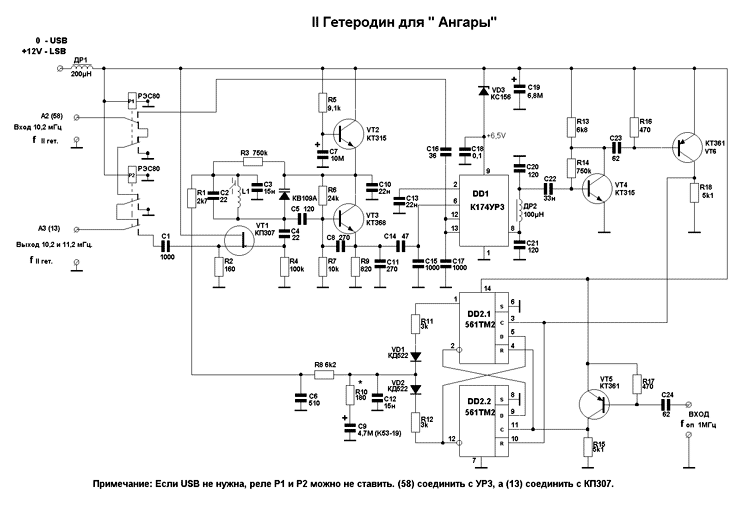

Прежде всего, необходимо, изменяя индуктивность катушки L1 (см. схему), настроить ГУН на частоту примерно 11250кГц. Эта операция производится после подключения точки соединения R8 и С6 на корпус. Измерительные приборы – осцилограф и ВЧ вольтметр можно подключить к левому (по схеме) выводу конденсатора С1.
Проверить наличие ВЧ напряжения ГУН на выводе 6 и ВЧ напряжения 10,2мГц на выводах 12 и 13 микросхемы DD1. Убедившись в наличии ВЧ напряжений, проверяем работу смесителя (DD1). Контроль удобно проводить с помощью осцилографа, который подключается к точке соединения С20,C22 и Др2. Смеситель правильно работает, если на его выходе присутствует ВЧ напряжение с частотой 1мГц.
Усилитель – формирователь на VT4 и VT6 усиливает сигнал с выхода смесителя и формирует узкие положительные импульсы, необходимые для правильной работы ЧФД (DD2). Аналогичную роль выполняет каскад на VT5, только в этом случае обрабатывается опорный сигнал с частотой 1мГц поступающий с “Ангары”.
Перед проверкой ЧФД (DD2) необходимо убедиться с помощью осцилографа в наличии на выводах 3,10 и 11,4 микросхемы положительных импульсов с амплитудой 9…10В. Для проверки работоспособности ЧФД к точке соединения R8 и С6 подключить тестер с входным сопротивлением не менее 10 ком/В. Затем, поочередно замыкая на корпус через конденсатор 0,1мкф выводы 3 и 11 микросхемы DD2 убедиться в том, что выходное напряжение ЧФД изменяется от max до min (0…+12В).
Далее подстраивая катушку L1 ввести кольцо ФАПЧ в режим захвата, при этом управляющее напряжение, подаваемое на варикап, принимает некоторое промежуточное значение между 0 и +12В. и изменяется в зависимости от положения сердечника катушки L1. Управляющее напряжение на варикапе при работе устройства должно изменяться в пределах 3…8В. в зависимости от положения ручки установки частоты Х 1кГц.

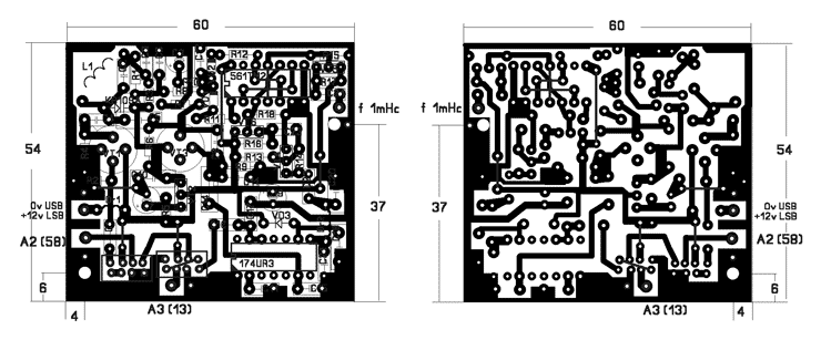

Установка и подключение платы к “Ангаре”
Узел второго гетеродина устанавливается на плате синтезатора частот (А2) “Ангары”. В малоканальном варианте ”Ангары” на плате А2, в задней ее части, с правой стороны, (если смотреть со стороны передней панели) установлена плата дешифратора, которую необходимо демонтировать, а на ее место установить узел второго гетеродина.
В многоканальном варианте ”Ангары” плата дешифратора отсутствует, но отверстия для ее крепления имеются, поэтому узел второго гетеродина устанавливается, как и в предыдущем варианте.
Для соединения узла второго гетеродина с “Ангарой” желательно использовать тонкий фторопластовый коаксиальный кабель, т.к. он не боится перегрева.
Сигнал с частотой 1мГц снимается с микросхемы DD1(133ИЕ2) вывод 11, расположенной на плате синтезатора частот А2 “Ангары”. Питание +12В на узел второго гетеродина можно найти в любом, удобном для подключения месте радиостанции. Оставшиеся 2 контакта на плате узла имеют прямое указание места их подключения.
Например, А2(58) означает, что необходимо подключится к контакту 58 расположенному в блоке А2”Ангары”. К контактам 58 и 13 подключены штатные кабели, их необходимо отпаять и отвести в сторону, а на их место подпаять новые кабели.

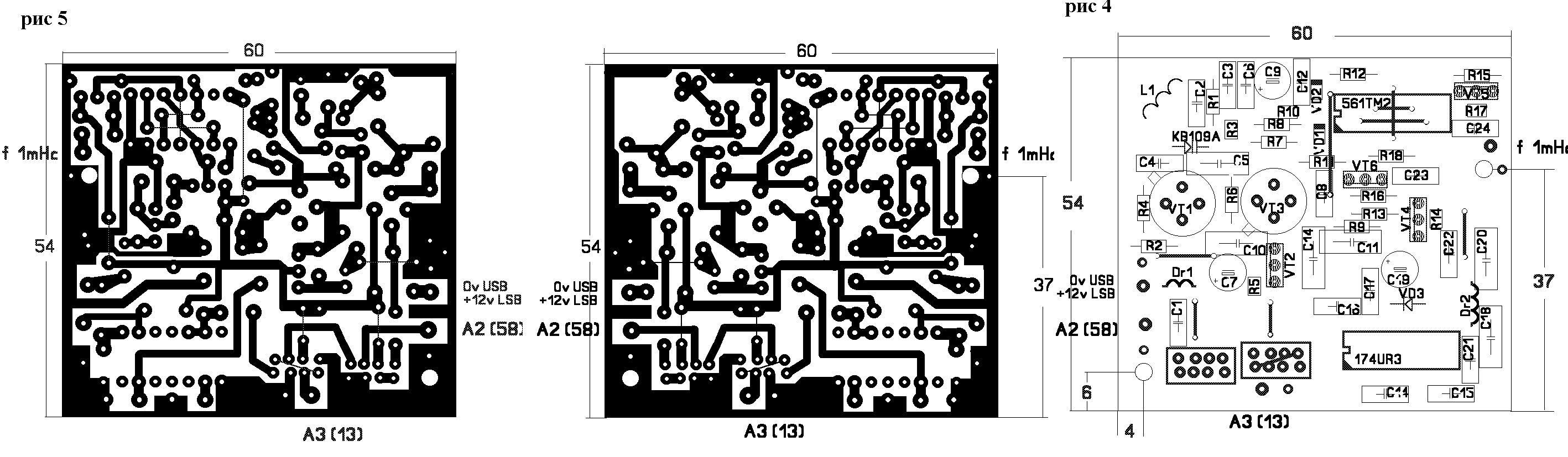

На рисунке приведена печатная плата в натуральную величину, обратная сторона платы полностью металлизирована. Расположение элементов на плате приведено на увеличенном изображении (кликнуть мышью).
Топология печатной платы в формате Sprint Layout 4.0.
