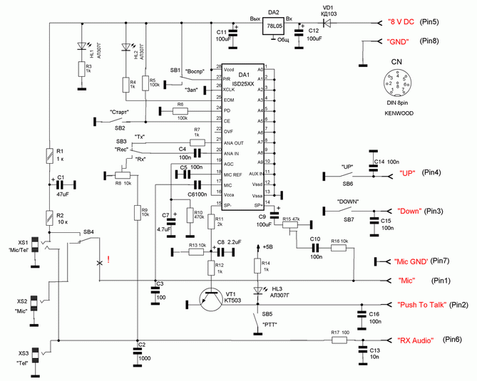

Предлагаю оснастить свой аппарат настольным устройством записи и воспроизведения речевой информации.
Принципиальная схема (не претендую на оригинальность) приведена на рисунке.
В качестве носителя информации применена микросхема  ISD2560 ( Возможно применение любых м/сх. серии  ISD25XX). Описание этой м/сх. И конструкции на её основе были опубликованы на страницах журнала «РАДИО».
Данное устройство применено у автора с трансивером “KENWOOD TS-930” и эксплуатируется  около года. Питается устройство от трансивера и подключено через разъём  DIN 8 Pin ‘MIC’ ( у других трансиверов  распайку разъёма необходимо скорректировать согласно схеме). В некоторых трансиверах на вывод ‘Rx Audio”  не подан сигнал. Посему необходимо подать соответствующий сигнал согласно схеме трансивера.
Работает устройство следующим образом. В исходном состоянии м/сх. DA1 находится в дежурном режиме и потребляет небольшой ток – порядка нескольких микроампер. Для записи речевой информации с микрофона или гарнитуры. Нужно переключатель SB1  перевести в положение «Зап.» и нажать кнопку SB2 «Старт». При этом светодиод HL2 будет светится, а по окончанию записи ( кнопка SB2 отпускается) он погаснет. Время записи регламентируется объёмом памяти м/сх. ISD25xx.
Для передачи записанной информации в эфир, нужно SB1 переключить в положение «Воспр»  и нажать кнопку SB2 «Старт». На выводе 23 DA1 появится низкий логический уровень и м/сх. Перейдет в режим воспроизведения. Сигнал НЧ с вывода 14 поступит на вход “MIC” трансивера, а  на выводе 15 появится постоянное напряжения около 1.5 В и переменная составляющая речевого сообщения. VT1 откроется и переведет трансивер в режим передачи. По окончанию записанного фрагмента М/сх. Переходит в ждущий режим и напряжение на выводе 15 исчезнет.
Для принудительного перевода трансивера на передачу служит кнопка SB5 “PTT”, а светодиод  HL3 индицирует режим передача. Запись и воспроизведение принимаемого сигнала происходит аналогично, только переключатель SB3 нужно перевести в нижнее по схеме положение “RX’. Сигнал с выхода трансивера через R9, R8 и  C4  поступит на вывод 20 м/сх.

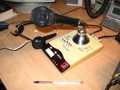

У автора (см. фото) в настольном варианте предусмотрено подключение гарнитуры с электретным  микрофоном XS1, динамического микрофона XS2  и телефонов XS3. Имеются кнопки управления перестройки трансивера ‘Down” SB6 , “Up” SB7. Введен пятиполосный эквалайзер  (http://cqham.ru/eq9.htm) включенного между  SB4 (переключения микрофонов) и точкой соединения С3 и С6.
Устройство смонтировано на двусторонне фольгированном стеклотекстолите. Фольга со стороны монтажа используется как общий провод.
Налаживание сводится к установки резисторами необходимых уровней сигналов.
