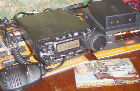

Возможно, как нибудь соберусь с духом и напишу подробную статью, посвященную теме “Берем с собой в поход радиостанцию”, где подробно расскажу о своем виденье вышеизложенных пунктов. А сейчас лишь ограничусь снимком того, что у меня из этого получилось:
Как видно на снимке, это трансивер YAESU FT-857D, сетевой импульсный БП “VegaPSS-825M”, компьютерный USB интерфейс “MixWRigExpert” и, в самой левой части изображения, выше микрофона, виден тот самый переходник для подключения CAT-интерфейса к микрофонному разъему трансивера, о котором собственно и пойдет речь ниже. В этот снимок не вошли мои Ноутбук, антенна (ATAS-25), аккумулятор, сумка и чехлы для переноски всего комплекта, и т.д., но, как написал выше, это уже материал для другой статьи.

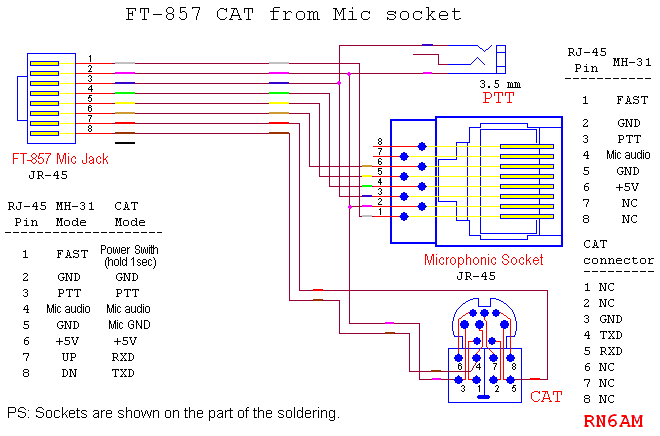

Чтение многочисленных статей и материалов в Интернете об этой модели (FT-857/897/100) и изучение документации на трансивер особой ясности в разрешении проблемы не внесло. Правда, выяснил, что не я один столкнулся с этой проблемой. Единственное, что давало надежду решить ее положительно, это пункт меню трансивера номер 059 (MICSEL) с опциями NOR/RMT/CAT, где можно задать тип используемого микрофона или разрешить подключить к микрофонному разъему трансивера CAT интерфейс. Вот только как его туда подключить и не сулит ли это остаться без микрофона, документация скромно умалчивает.… Лишь углубленное изучение схемы трансивера расставило все точки над “i” и окончательно стало понятно, как оно должно быть. Оказывается нужен некий переходник, для того чтобы к микрофонному гнезду типа JR-45 можно было совместно подключить как JR-45 разъем микрофона, так и mini-Din-8_pin разъем CAT интерфейса. И, при задании опции CAT в пункте 020 меню трансивера, в его схеме происходит коммутация, в результате чего цепи от кнопок на корпусе микрофона DWN и UP, использовавшиеся ранее для изменения частоты трансивера, теперь передаются CAT интерфейсу под сигналы TXD и RXD.

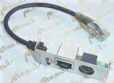

В списках аксессуаров, предлагаемых фирмой Yaesu для своих трансиверов, я не нашел такого переходника, поэтому пришлось делать его самому. Дополнительно решил, что будет нелишним в схеме этого переходника предусмотреть разъем для подключения внешней PTT кнопки или педали. Что и сделано. Причем учтено, чтобы этот PTT разъем по типу (3,5мм стерео гнездо) и распайке контактов совпал с разъемом ACC на задней стенке трансивера - в нем кольцевой (третий) контакт служит для перевода трансивера в режим передачи несущей, что бывает очень важно при настройке внешнего PA, Тюнера или антенной системы (как в моем случае с ATAS-25); т.е. одной внешней PTT кнопкой можно будет пользоваться и для голосовой работы в эфире, и для настройки аппаратуры, достаточно подсоединить 3,5мм штекер к соответствующему гнезду.

В общем, получилась вот такая несложная схема (для удобства монтажа каждая из цепей помечена своим цветом исходя из цветов проводов, которые были в моем распоряжении):

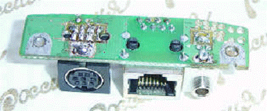

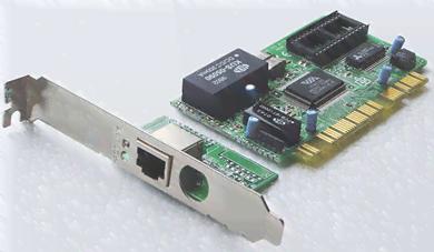

1. Берем компьютерную сетевую карту и отпиливаем от нее часть печатной платы с JR-45 разъемом. Тип карты и сколько отпиливать, хорошо видны на снимке:

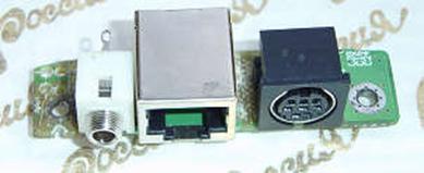

2. От полученной заготовки будущего переходника отвинчиваем металлическую планку. С помощью металлической линейки, острого ножа, ножниц по металлу, напильника, хорошо прогретого мощного паяльника, мини сверлильного станка (дрели) и свёрел нужного диаметра:
Вид со стороны разъемов того, что получилось:
Вид того же со стороны печатных дорожек и пайки:

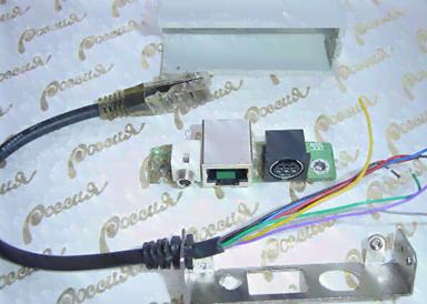

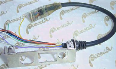

3. В отвинченной ранее металлической планке размечаем и сверлим отверстия под наши разъемы и интерфейсный “шнурок” c JR-45 разъемом на конце, придаем ей П-образную форму – теперь это передняя панель нашего переходника:
4. Пластмассовую компьютерную 3,5” заглушку с помощью ножовки по металлу и напильника подгоняем под размеры передней панели и печатной платы, чтобы получить приемлемую крышку-корпус для нашего переходника. В итоге имеем все части нашего нехитрого устройства:

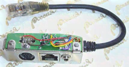

5. Прикручиваем переднюю панель к печатной плате:
6. Согласно схеме распаиваем провода от “шнурка” на соответствующие контакты:

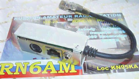

7. Теперь прикручиваем крышку-корпус и получаем законченное устройство:
