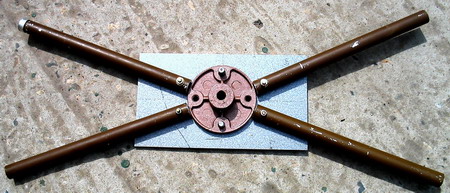

Нарисовав в масштабе антенну, измерил углы для крепления шестов. «Тупой» угол получился 140°, а «острый» - 40°. Пластина, к которой крепится штатный фланец от редуктора – 230х120х3 мм.
Шесты надеты на отрезки труб, в качестве которых использовалась одна секция от антенны для р/станции «Лен». Длина каждого отрезка – 230мм. К пластине они крепятся болтами М4 и фиксируются саморезами. К этой же пластине крепится штырь для крепления растяжек. На фотографии показано выполнение этого узла.
