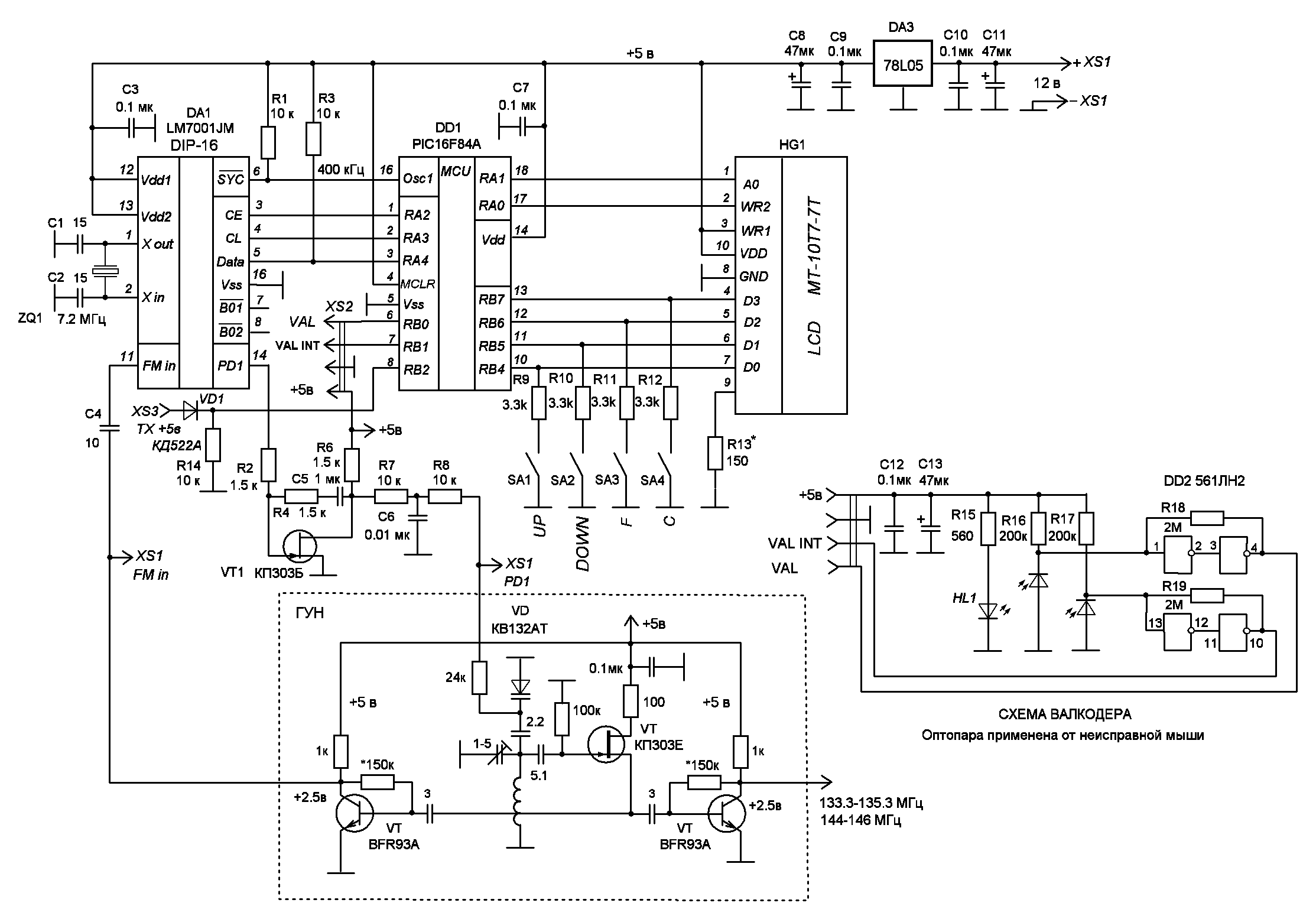

Принципиальная схема устройства приведена на рисунке.
Подробнее

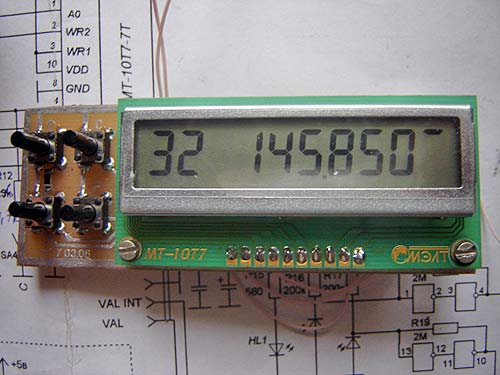

Валкодер можно не использовать, а работать только с кнопок. На вход TX при переходе на передачу нужно подавать +5 вольт, при этом на индикаторе появляется п.

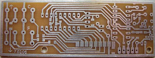

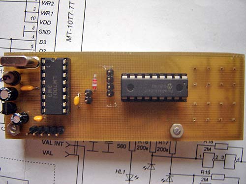

Все резисторы ЧИП 1206, конденсаторы в основном ЧИП 0805 и К10-17б импортные. Резистор R00 на плате- с нулевым сопротивлением (перемычка). На плате индикатора соединяем выв. 3 с 10 перемычкой. Индикатор распаян отрезками длиной 20 мм проводом МГТФ 0.07 на контактные площадки на плате. Индикатор крепится на резьбовых стойках М2.5мм высотой 5мм со стороны пайки.
Разработанная для диапазона 2 м печатная плата является универсальной, ее можно использовать и для УКВ-приемника, необходимо только поменять прошивку контроллера, запитать плату от стабилизированного источника +9 вольт, резистор R6 со стока транзистора паять не на +5вольт, а на +9 вольт, не распаивать разъемы валкодера и управления прием-передача.
В отличие от синтезатора для УКВ-приемника усилитель сигнала фазового детектора и ФНЧ питается от +5 вольт, т. к. диапазон перестройки данного синтезатора существенно меньше.
Возможно придется подобрать экземпляр КП303А по напряжению на стоке около 3 вольт при разорванной цепи управления.
