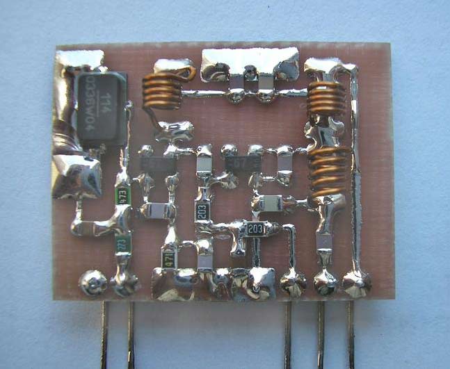

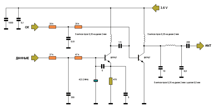

Передатчик данных.
Стандартная схема, испытанная многими радиолюбителями. Состоит из управляемого задающего генератора и усилителя мощности. Мощность около 10 мВт, потребляемый ток 15 мА. Ток задающего генератора около 2 мА. Потребляемый ток и мощность оконечного каскада можно регулировать резисторами смещения. Следует помнить при этом, что ток оконечного каскада свыше 50 мА способен вывести из строя транзистор применяемый в данной конструкции.

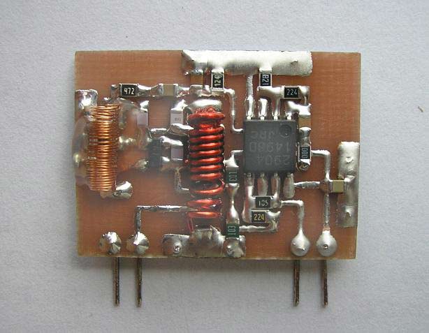

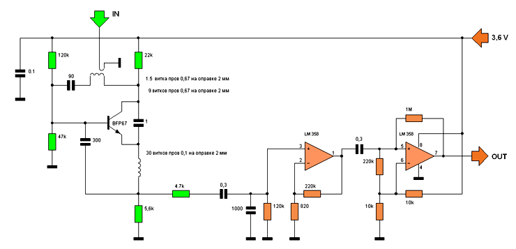

Приемник данных.
Приемник – сверхрегенератор с чувствительностью около 1 мкв. Сохраняет работоспособность от 3 до 6 вольт никуда при этом не «уезжая» по частоте. Связь сверхрегенератора с антенной индуктивная, что позволяет избежать пагубного влияния наводок и сильных сигналов на работу сверхрегенеративного каскада.
Настройка приемника производится сдвиганием и раздвиганием витков катушки в цепи коллектора. Применение емкостей параллельно коллекторной катушке нежелательно т к это ухудшает добротность контура. На частоту 423,2 МГц контур имеет 9 витков.
В проведенных многочисленных испытаниях выяснилось, что применение УВЧ совместно с правильно настроенным приемником подобного, типа ничего не дает в плане улучшения чувствительности, а лишь ухудшая динамику сверхрегенератора допускает некоторую небрежность его настройки. АМ сигнал, принятый приемником, имеет очень малую амплитуду, поэтому он сначала усиливается а затем подается на вход компаратора (порогового устройства). На выходе компаратора появляется лог 1, если уровень напряжения на его входе превышает определенный уровень.
В процессе настройки приемника сигнал, излучаемый передатчиком, удобно контролировать еще в аналоговой форме после первого усилителя (вывод 1 LM 358), подсоединив туда вход обычного УНЧ.
