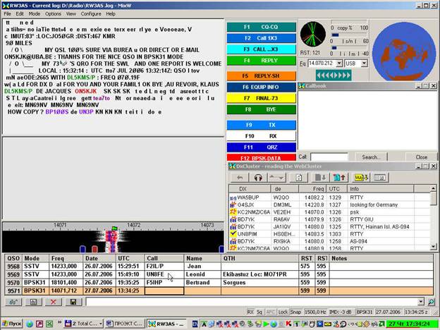

Так выглядит у меня режим BPSK 100 герцовая полоса

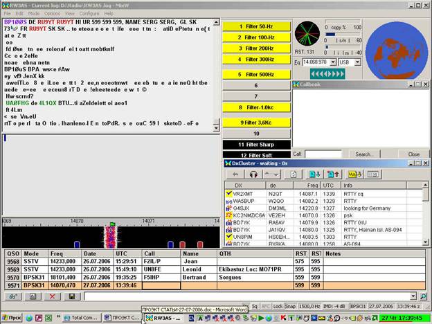

Так выглядит экран в BPSK (нажаты (Shift+Ctrl)- режим выбора полос и фильтров), количество возможных фильтров ограничено только количеством макрокнопок и личными предпочтениями.

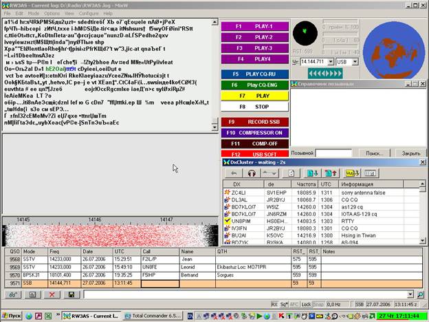

На нижней картинке режим SSB

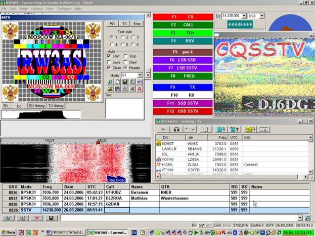

А так выглядит режим SSTV, сигнал принимаемого корреспондента имел уровень 6 баллов по «S»-метру с двумя преампами.

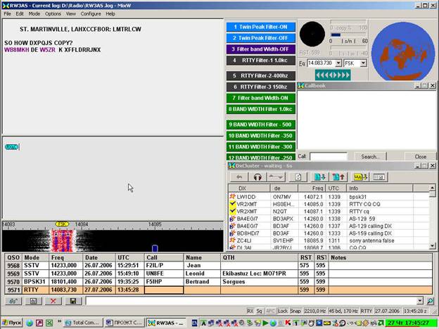

Так выглядит экран в RTTY (нажаты (Shift+Ctrl)- режим выбора полос и фильтров)

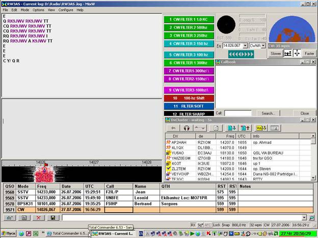

Так выглядит экран в CW (нажаты Shift- режим выбора полос и фильтров)
В трансиверах ICOM серии PRO полосы формируются блоком DSP, в режиме CW, коэффициент прямоугольности фильтров имеет значение около 1,3 , что не всем нравится (говорят что это из-за DSP), правда в PRO-2, а также и в PRO-3 имеется возможность выбора: фильтр SOFT или SHARP. Но и этого иногда не хватает чтоб исключить предвзятое мнение о DSP, расширить возможности трансивера можно при помощи программы MixW2. Как известно если в режиме CW если установить полосу шире 500 герц, и дальше сужать её при помощи ручек TWIN PBT, то полоса будет сужаться, но крутизна скатов фильтра при этом остаётся такой, как в SSB фильтрах, что исключает неприятное звучание, когда сигнал корреспондента попадает на срез фильтра. Это делает звучание фильтров похожим на работу трансивера с традиционными кварцевыми фильтрами коэффициент прямоугольности которых близок к 2. Макросоы с такими фильтрами я предусмотрел это 100герц, 150герц, 300герц, они обозначены значками / \(кому этого мало, то добавить нужное, не составит труда), остальные фильтры в макросах 100гегц, 150герц, 250герц,300герц,500герч,1кгц традиционные, формируются DSP обычным для ICOM серии PRO способом. При нажатии «MAIN CW»:- кнопки конфигурационного макроса CW, у меня устанавливаются следующие полосы «100герц-фильтр-1, 300герц-фильтр-2, 300герц-/ \-фильтр-3
