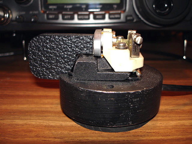

CW манипулятор из реле РП-5

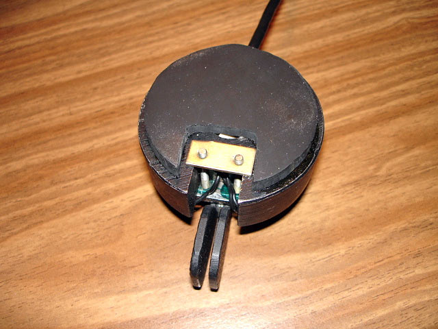

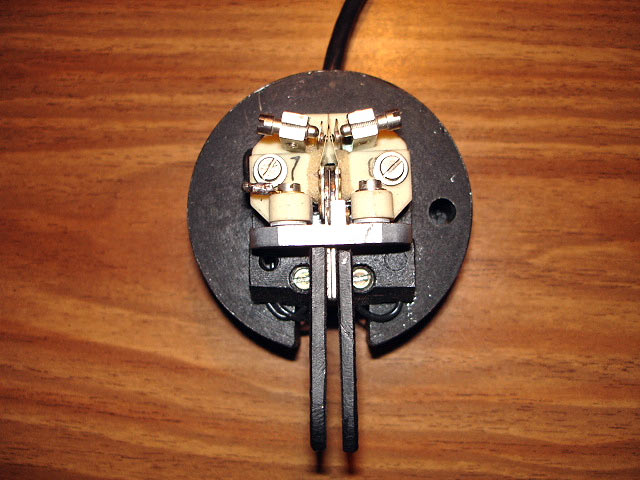

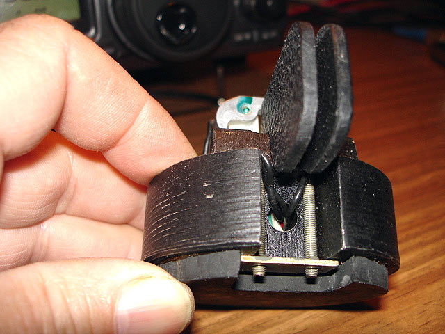

К основанию приклеена резина. Рычаги приклеены клеем супер момент. Между центральным контактом и керамическим основанием вставлены кусочки поролона, которыми регулируется жесткость манипулятора. В качестве основания применен маховик от механизма механической блокировки шахтового пускателя ПМВИР-41. Изготовить этот манипулятор настолько просто, что ненужно даже сверлить ни одного отверстия. Несмотря на простоту манипулятор вполне прилично работает. Успехов на CW вам..73!
