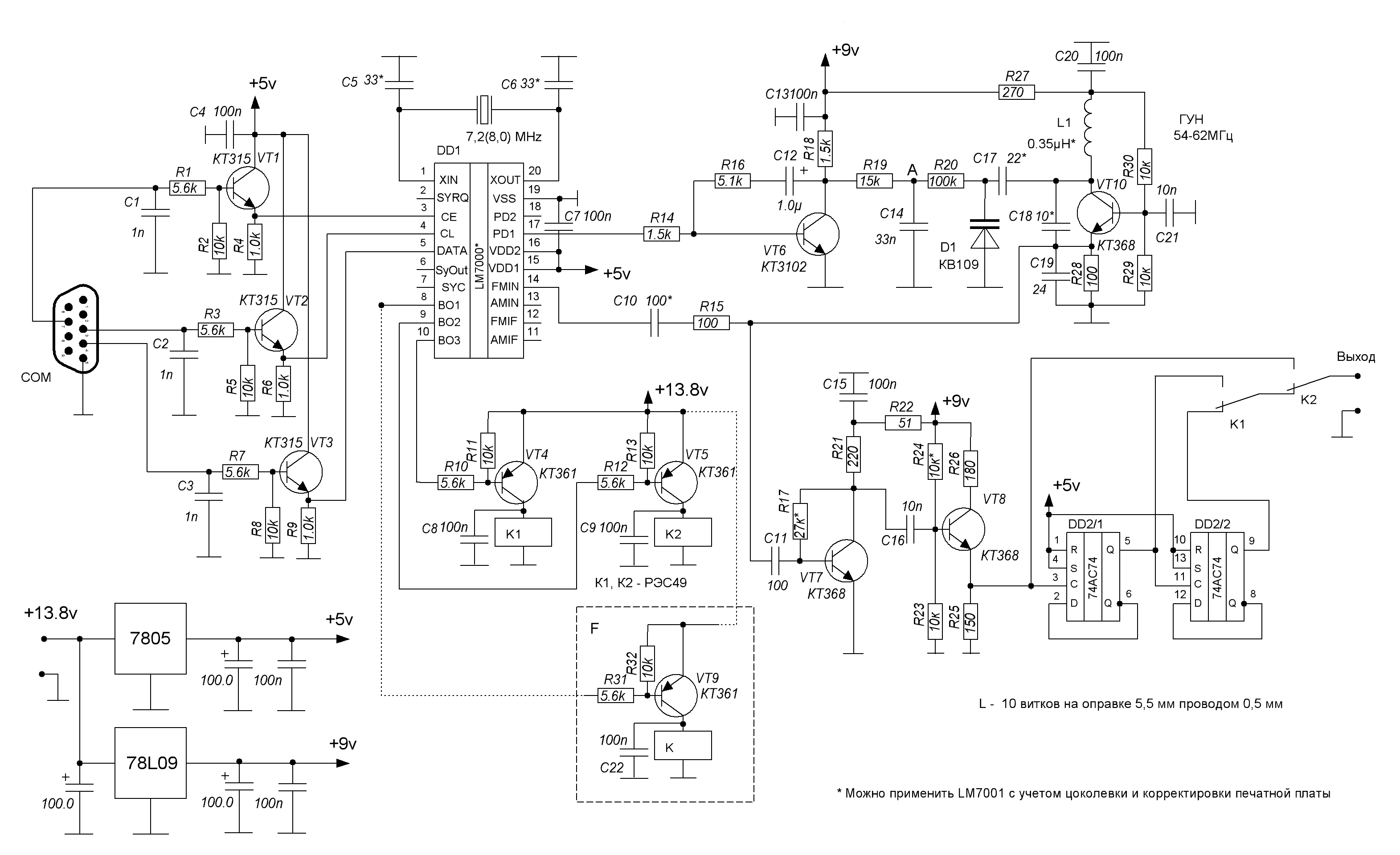

Первое, с чем надо было определиться – с микросхемой синтезатора. Выбор пал на LM7000, по очень простой причине – она была в наличии в магазине… Да и остальные детали недефицитны – по принципу «что есть в тумбочке»…
Получилось так (рис.1):
Подробнее
рис.1

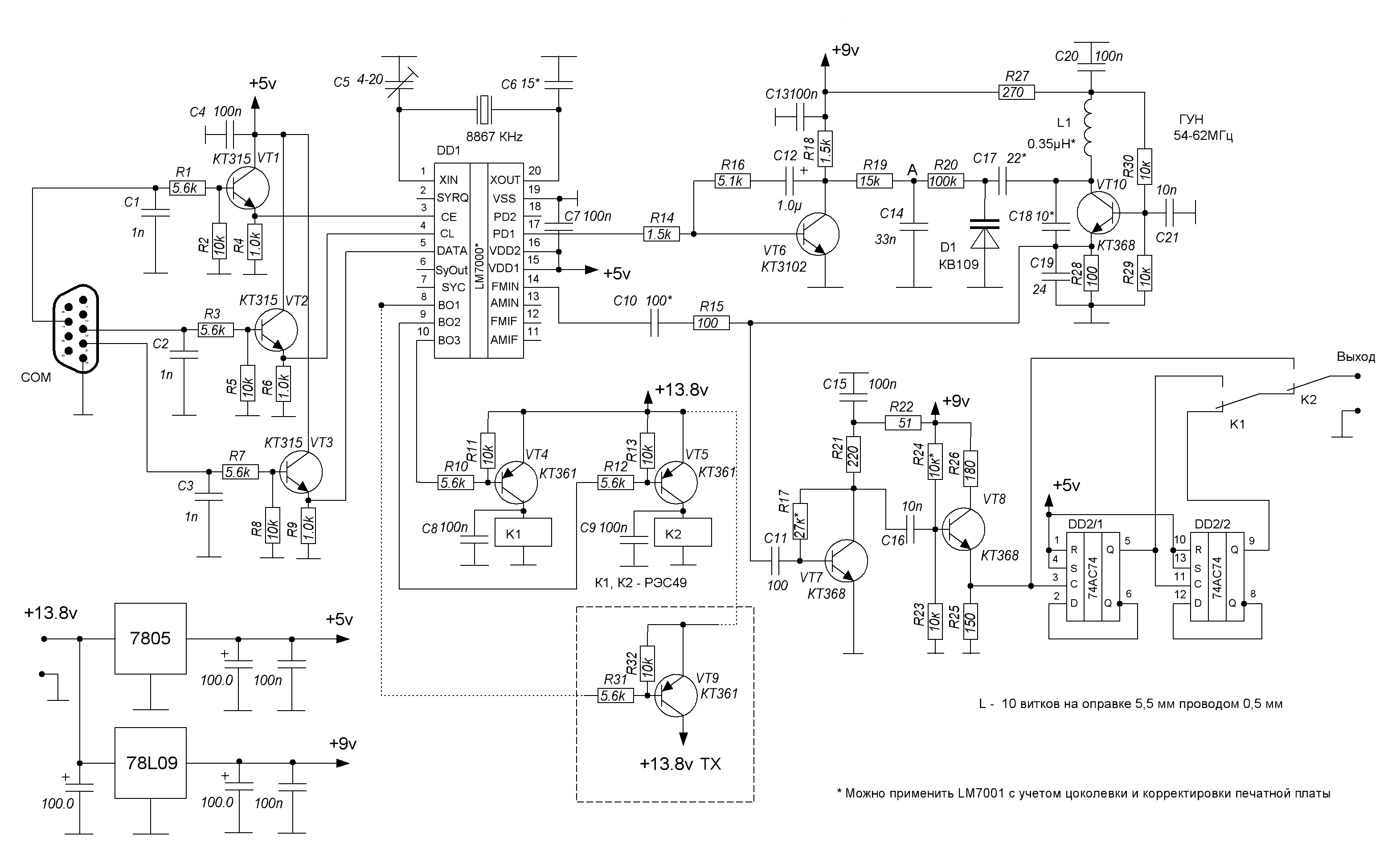

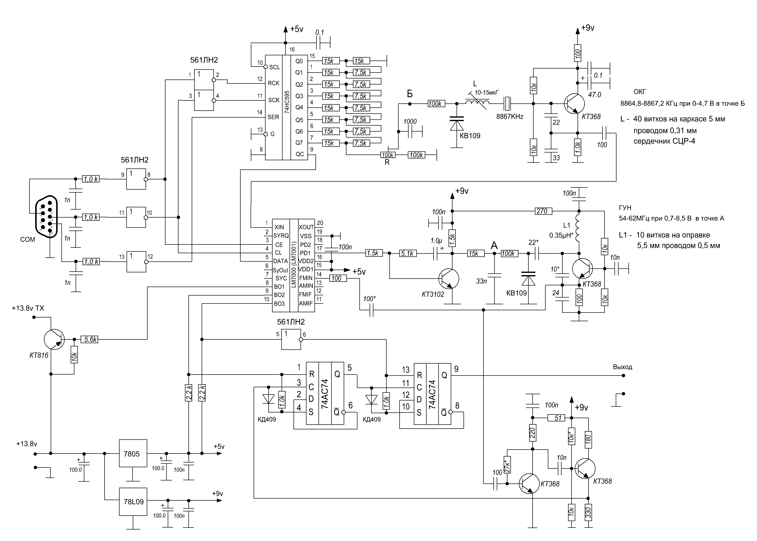

Некоторые пояснения к схеме (рис.1):
На транзисторах VT1-VT3 собран узел сопряжения синтезатора с COM-портом компьютера. Транзисторы включены как повторители. Конденсаторы и резисторы в базах служат для защиты от помех и согласования уровней. Микросхема синтезатора включена по даташиту Кварцевый резонатор 7200 или 8000 КГц. Транзистор VT6 – ключ фазового детектора. ГУН на транзисторе VT10 – обычная емкостная трехточка. На транзисторе VT7 выполнен усилитель ГУН, на транзисторе VT8 – эмиттерный повторитель для лучшей развязки с ГУН-ом и согласования с ТТЛ входом микросхемы DD2 (74АС74). Связь транзистора VT8 и микросхемы DD2 – гальваническая, необходимый уровень обеспечен подбором номиналов резисторов R25, R26. Транзисторы VT4, VT5 – ключи управления реле К1 и К2, которыми изменяется коэффициент деления микросхемы DD2. Ключ на VT9 на печатной плате не разведен, монтируется при необходимости управления дополнительными узлами (УВЧ, АТТ). Питается схема от 13,8 вольт: ключи управления реле – напрямую, микросхемы DD1,DD2 – через стабилизатор +5 вольт, аналоговые узлы – через маломощный стабилизатор +9 вольт.
Как это работает:
Управляющая программа, запущенная на компьютере, через узел сопряжения с COM-портом передает микросхеме DD1 последовательность бит, определяющую выходную частоту синтезатора. Частота эта лежит в пределах 54-62 МГц. На формирователь гетеродинного сигнала смесителя SDR приемника надо подавать частоту в четыре раза большей частоты настройки. Это необходимо для получения пары выходных сигналов со сдвигом фазы в 90 градусов. Таким образом, при частоте ГУН-а 54-62 МГц мы можем перекрыть 20-ти метровый любительский диапазон. Поделив частоту ГУН-а на два и на четыре триггерами микросхемы DD2, можно настроиться, соответственно, на частоты диапазонов 40 и 80 метров. В пределах указанных диапазонов частоту можно изменять с шагом 40 КГц, что позволяет даже при 48-ми килогерцовой звуковой карте получить непрерывное перекрытие.

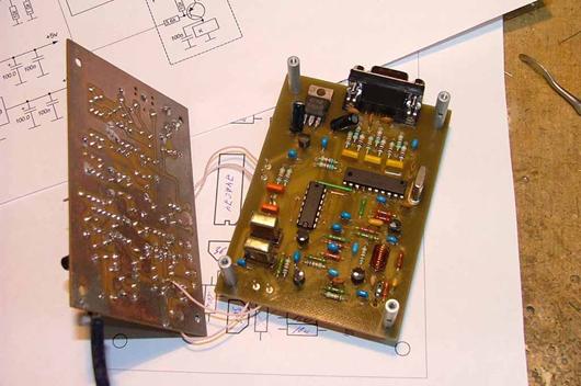

Конструктивное исполнение:

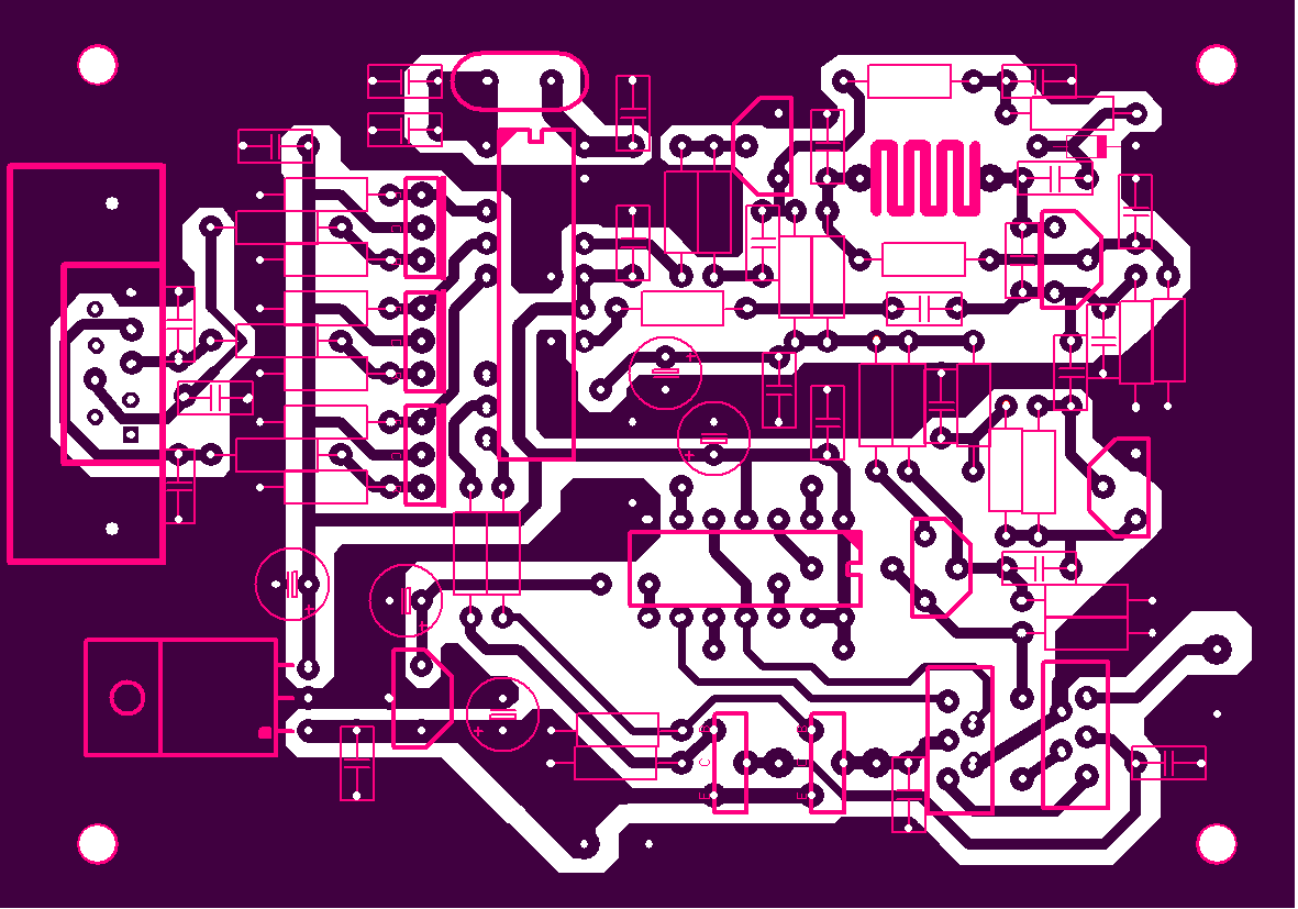

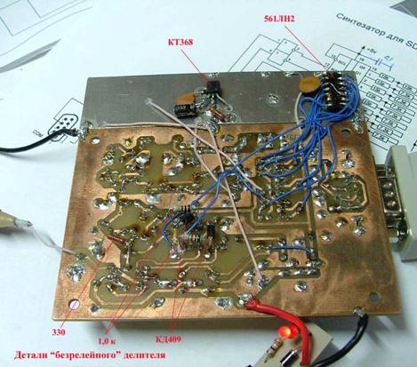

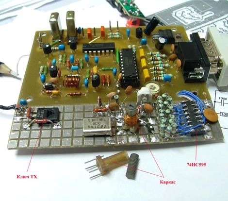

Синтезатор собран на односторонней печатной плате размером 110 на 70 мм. (рис.2, 3)
рис. 2
Подробнее
рис. 3

Самый критичный к настройке узел – ГУН. Необходимо, чтобы при изменении напряжения в точке соединения резисторов R19, R20 (точка А) от 0,5 до 8,5 вольт, частота ГУН-а менялась в пределах 54-62 МГц. Удобнее это делать так: отсоединить вывод резистора R20 от точки А и соединить его со средним выводом дополнительного переменного резистора номиналом в несколько десятков килоом. Крайние выводы дополнительного резистора соединить с корпусом и +9 вольт соответственно. Изменяя напряжение на варикапе D1 при помощи этого резистора, подбором емкости конденсатора С17 и количества витков катушки L1 (при точной настройке сдвигая-раздвигая витки) надо уложить частоту ГУН-а в нужный диапазон.
Точность выходной частоты синтезатора зависит от точности установки частоты опорного кварца (7200 или 8000 КГц). Эту настройку удобнее делать на работающем синтезаторе, измеряя его выходную частоту и подбирая номиналы конденсаторов С5, С6. Для удобства настройки конденсатор С5 можно заменить подстроечным.
Остальные узлы при исправных деталях в настройке, как правило, не нуждаются.

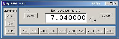

Программа управления: (Файл SyntSDR_1.zip Скачать)

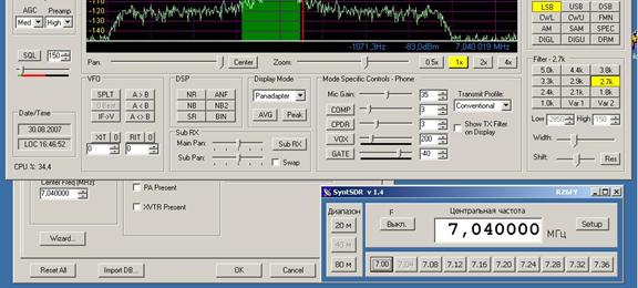

Рабочее окно программы (рис.4):
рис. 4
Окно установки параметров (рис.5):
рис. 5
Управлять программой несложно (рис.4) – слева кнопки выбора диапазона, внизу – кнопки выбора центральной частоты в пределах диапазона. Выбранная центральная частота отображается в соответствующем окне с точностью до единиц Гц. Кнопка, по умолчанию обозначенная буквой F, служит для включения/выключения дополнительного реле К (рис.1). Нажатием кнопки Setup открывается небольшое окно предварительных установок (рис.5). В нем можно дать название кнопке F (например, АТТ или УВЧ) длиной не более 6 знаков. Также нужно выбрать номинал кварца, реально включенного в схему, и номер COM-порта, к которому подключен синтезатор. Необходимость выбора разделителя (точка или запятая) после единиц мегагерц в окне центральной частоты объясняется следующим: в программе предусмотрено автоматическое сохранение значения выбранной центральной частоты в буфере обмена. Это сделано для того, чтобы при работе с программой PowerSDR в режиме SoftRock удобнее было вносить это значение в окно CenterFreq. Т.е. достаточно только, после изменения значения центральной частоты в программе управления синтезатором, переместить курсор в поле CenterFreq программы PowerSDR и дать команду «Вставить». Но, в зависимости от настройки операционной системы, PowerSDR принимает это число или только с запятой, или только с точкой в качестве разделителя. Чтобы приспособить настройки программы управления под операционную систему, и предусмотрен этот выбор.
Нажатием кнопки ОК сохраняются произведенные настройки и программа возвращается в рабочее окно. При закрытии программа управления синтезатором создает в той папке, откуда была запущена, файл с расширением .INI, в котором хранятся настройки пользователя и, при последующих запусках, она загрузится с теми настройками, с которыми была закрыта.
Плата синтезатора соединяется с COM-портом компьютера «прямым» кабелем, и можно работать (рис.6)…

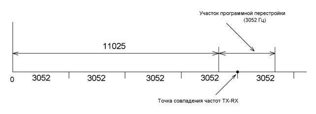

Для реализации такого режима необходимо, чтобы шаг синтезатора был равен 3051-3052 Гц. Поскольку набор коэффициентов деления опорной частоты LM7000 ограничен, необходим кварцевый резонатор определенной частоты. При переборе вариантов оказалось, что вполне подходит для этой цели распространенный кварц 8867 КГц. При его использовании шаг будет 3079 Гц, что не соответствует необходимому на 27-28 Гц. Это несоответствие будет проявляться в том, что при перестройке по частоте через каждые 3051-3052 Гц будет «пропущенный» участок шириной 27-28 Гц, на частоту внутри которого невозможно настроиться. Мне кажется, это небольшая плата за простоту схемы. Еще одной платой за простоту является то, что частоты приема и передачи будут точно совпадать только через каждые 3051-3052 Гц. Это объясняется тем, что в режиме приема в PowerSDR используется промежуточная частота 11,025 КГц, а при передаче сигнал формируется на «нулевой» ПЧ (речь идет о SSB). При переходе в режим передачи, PowerSDR перестраивает синтезатор SDR-1000 точно на 11,025 КГц. Рассматриваемый же синтезатор «шагнуть» с такой точностью не может, но он может «шагнуть» на четыре своих шага, т.е. 12208 Гц (3052*4), что позволит попасть в участок программной перестройки, в одной из точек которого частоты приема и передачи совпадут (рис.7).
Поскольку абсолютные значения частоты, на которых PowerSDR при включенном режиме SR делает переход на следующий 3-х килогерцовый сегмент, «вычислялись» эмпирическим путем – «прошагиванием» диапазонов, синтезатор в этом режиме может работать только в пределах трех любительских диапазонов (на большее терпения не хватило)...

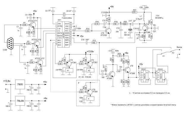

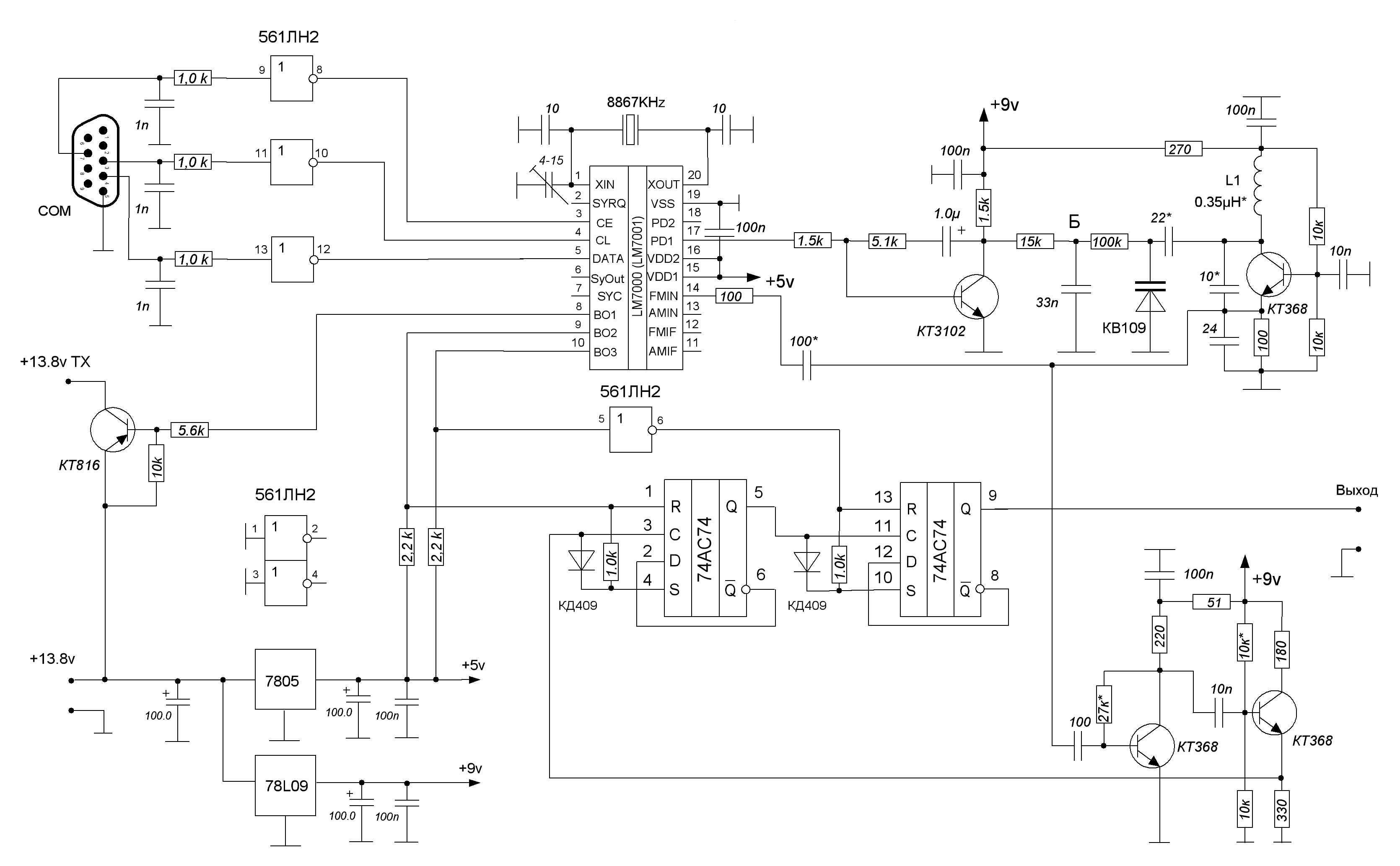

Изменения в схеме по сравнению с предыдущим вариантом минимальны (рис.8) – заменить кварц (на 8867 КГц) и, если предполагается работа на передачу, смонтировать ключ на VT9, который в этой версии переключает режимы TX/RX:
Подробнее
рис. 8
При работе над схемой синтезатора были опробованы другие решения некоторых узлов (рис.9):
Подробнее
рис. 9
В этом варианте схемы (рис.9) для изменения коэффициента деления делителя на микросхеме 74АС74 использовано свойство D-триггера при подаче на вход R низкого уровня работать как инвертор по входу S и выходу Q, т.е. без деления входной частоты. Это позволило исключить из схемы ключи на транзисторах VT4, VT5 и реле, сохранив возможность получать на выходе частоту ГУН-а как непосредственно, так и поделенную на 2 или на 4. Поскольку для управления таким делителем потребовался инвертор (из-за особенностей LM7000), в качестве которого был использован элемент 561ЛН2, еще три элемента этой микросхемы применены для узла сопряжения с СОМ-портом. Работа такого варианта схемы проверена на макете, печатная плата не разводилась.

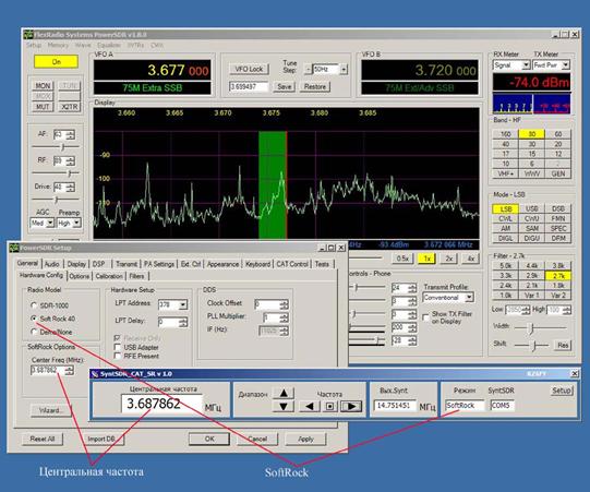

Рабочее окно, режим SoftRock (рис.10):
рис.10
В этом режиме (рис.10) программа управления синтезатором никак не связана с программой PowerSDR и синтезатор формирует сетку частот с шагом около 44 КГц. Поскольку значение опорной частоты не «круглое», и шаг, и центральная частота тоже не «круглые». Так же, как и в первой версии, значение центральной частоты автоматически сохраняется в буфере обмена для более простого ввода в поле CenterFreq программы PowerSDR. Изменять центральную частоту можно пошагово «вверх – вниз» кнопками «Частота». Центральной кнопкой можно вернуться к начальному значению, близкому к началу SSB участка соответствующего диапазона. Переключение диапазонов производится кнопками «Диапазон» по «кольцу». В отдельном окне отображается выходная частота синтезатора (вычисленная). Именно этого значения надо добиваться подстройкой опорного кварцевого генератора.

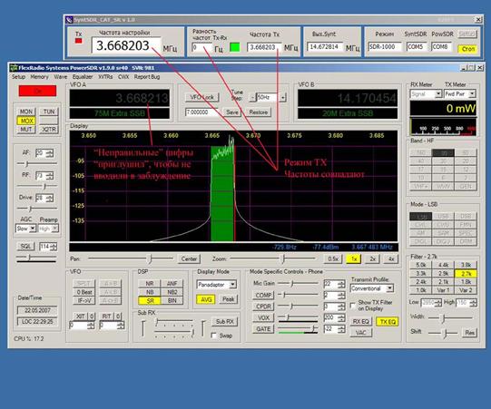

Рабочее окно, режим SDR-1000 (рис.11):
рис. 11
В этом режиме (рис.11) программа управления синтезатором по САТ-интерфейсу периодически опрашивает PowerSDR о текущей частоте и настраивает синтезатор на начало текущего 3-х килогерцового участка (кнопка SR на панели PowerSDR должна быть нажата). В пределах этого участка перестройка происходит программно. Частота, отображаемая в поле «Частота настройки», хоть и незначительно, но отличается от частоты, отображаемой в соответствующем окошке PowerSDR. Это связано с крупным шагом сетки частот синтезатора. Правильная частота – в окне программы управления синтезом.
Как упоминалось ранее, частота передачи будет совпадать с частотой приема только при определенных значениях каждые 3051-3052 Гц. Момент совпадения этих частот отображается на панели программы цветовым индикатором (рис.15). Причем, если разность частот не превышает 50 Гц – индикатор зеленый, при разности 100 Гц – желтый, в остальных случаях – красный. Отображается также знак и значение текущей разности частот приема-передачи и текущая частота передачи. В отдельном поле отображается выходная частота синтезатора.

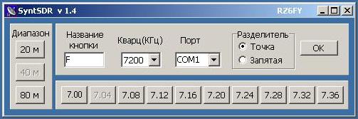

Окно установки параметров (рис.12):
рис. 12
Нажатием кнопки Setup открывается окно предварительных установок (рис.12). В нем выбирается вид опорного кварцевого генератора (для представленных выше схем – фиксированный), вид схемы узла сопряжения с СОМ-портом, вид схемы управления коэффициентом деления микросхемы 74АС74, режим работы, тип разделителя.
В поле выбора частоты опорного кварца два значения – 8867 и 8789 КГц. О первом значении говорилось выше. Второе значение – это частота, при которой шаг синтезатора будет равен точно 3052 Гц, что позволит перестраиваться по диапазону без пропусков в 27-28 Гц. Для кого это важно, могут постараться найти такой кварц, или подстроить частоту кварца 8867 КГц известными методами, например, при помощи отработанного фиксажа…
В поле SyntSDR выбирается СОМ-порт, к которому подключен синтезатор, а в поле Pow.SDR – виртуальный СОМ-порт для связи с программой PowerSDR.
Все настройки сохраняются в .INI-файле, который при закрытии программа управления синтезом создает в той папке, из которой была запущена. При последующих запусках, она загружается с теми настройками, с которыми была закрыта.

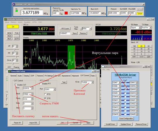

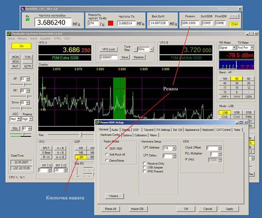

Порядок запуска программы управления в режиме SDR-1000 следующий:
  1. Запустить программу PowerSDR;
  2. В Setup PowerSDR выбрать режим SDR-1000, или Demo (рис.13);
  3. В установках CAT Control PowerSDR выбрать протокол TS-50, порт из виртуальной пары, скорость 57600 (рис.14);
  4. В поле Clock Offset (General - Hardware Config - DDS) записать 0 (значение может изменится при запуске калибровки, что для данного синтеза делать не рекомендуется, т.к. не имеет смысла);
  5. На панели PowerSDR нажать кнопку SR;
  6. Запустить программу управления синтезом;
  7. В окне предварительных установок программы (рис.12) выбрать второй порт из виртуальной пары, физический порт синтеза, частоту кварца, режим SDR-1000 и нажать ОК;
  8. Нажать кнопку «Старт» - во всех окошках рабочего окна программы должны появиться значения соответствующих частот.
Если программа управления по какой-то причине теряет связь с PowerSDR, в поле «Частота настройки» появляется сообщение: «Нет связи с Pow.SDR». В таких случаях для восстановления связи бывает достаточно заново активировать САТ-интерфейс PowerSDR, для чего в поле CAT Contol надо снять и тут же поставить «галочку» в окошке Enable CAT, после чего нажать последовательно кнопки Apply, ОК и кнопку «Старт» программы управления. Если перечисленные действия не привели к восстановлению связи – перезапустите программу управления, если не помогло и это - перезапустите PowerSDR. Надо отметить, что потеря связи между программами происходит, как правило, при экспериментах и частых перенастройках в обеих программах. При обычной работе (например, при прослушивании диапазонов), программы не теряли связи часами. Кстати, САТ-интерфейс в PowerSDR работает, даже если она не включена (кнопкой Stendby), а просто запущена и находится на рабочем столе или в трее.

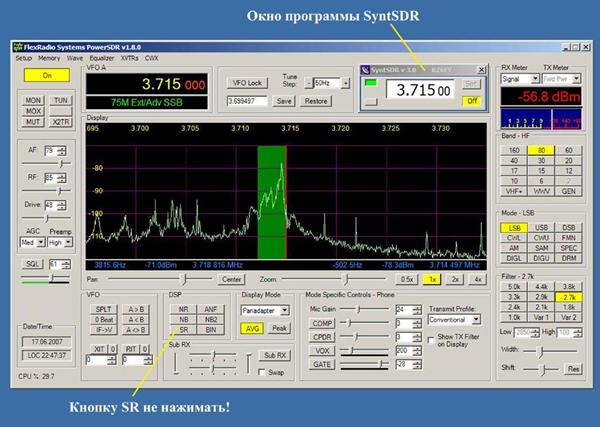

В режиме Sofr Rock (рис.16) данный синтез совместно с программой управления работают автономно, как генератор сетки частот, и могут использоваться совместно с любой другой программой SDR приемника или трансивера.

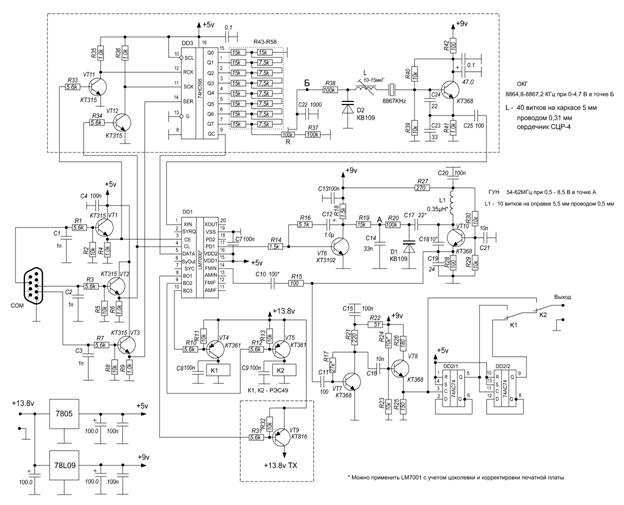

Вариант третий:
Для полноценной работы синтезатора на LM7000 с программой PowerSDR в трансиверном режиме, т.е. с возможностью перехода на передачу на любой частоте диапазона, необходимо уменьшить шаг частоты хотя бы до 10-20 Гц. Наиболее просто это сделать «уводом» частоты опорного кварцевого генератора. Такое решение давно и достаточно успешно применяется радиолюбителями. Подобный узел был добавлен и в ранее предложенную схему простого синтезатора для SDR.
Такая доработка позволила отказаться от привязки к шагам PowerSDR, хотя и ценой меньшей точности настройки. Поэтому кнопку SR, как при использовании предыдущей версии нажимать не нужно, точнее – нельзя, во избежание казусов с установкой частоты.
Шаг настройки составляет 3-4 Гц на диапазоне 80 м, 6-8 Гц на 40-ке и 12-16 на 20-ке. На передачу можно переходить на любой частоте рабочего диапазона, частоты RX/TX будут совпадать с указанной выше точностью.
Схема доработанного синтезатора (рис.17):
Подробнее
рис.17
На регистре 74НС595 (DD3) и резисторах R43-R58 собран ЦАП, формирующий ступенчато меняющееся напряжение. При восьми разрядах регистра получается 255 «ступенек», что и определяет указанный выше шаг синтезатора. Кварцевый генератор – обычная емкостная «трехточка». Частота подстраивается в пределах 3-х килогерц варикапом D2 типа КВ109. Границы «увода» частоты устанавливаются подстройкой индуктивности L и подстроечным резистором R. По управляющим входам регистр на 74НС595 включен последовательно с микросхемой синтезатора LM7000, инверторы на транзисторах VT11, VT12 необходимы для согласования фазы управляющих сигналов 74НС595 и LM7000. Остальные узлы синтезатора остались без изменений.
Был отмакетирован и другой вариант схемы (рис.18):
Подробнее
рис. 18
Здесь использован «безрелейный» делитель на 74АС74 и узел сопряжения с СОМ-портом на инверторах. Печатные платы не разрабатывались. На показанных ниже фотографиях представлен макет «комбинированного» варианта обеих схем (рис.19, 20).
