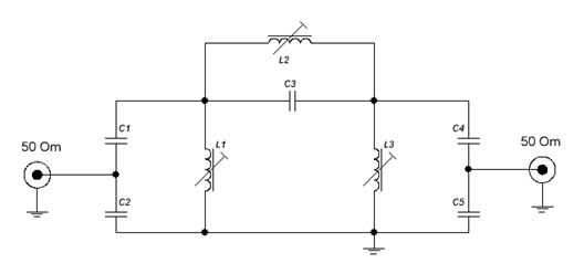

 Внимательно изучая ДПФ трансивера "Elecraft K2" обратил внимание на несовсем обычную схему фильтра для диапазона 14 МГц (остальные фильтры "классические" двухконтурные):

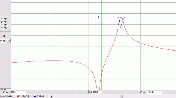

Моделирование показало ,что используя данную схемотехнику можно значительно улучшить "нижний" скат АЧХ . Так сделано в "Elecraft K2" для 20м диапазона. При указанных на схеме К2 номиналах резонанс режекторов в районе 9.5 МГц . Добавлением всего 2 конденсаторов С3 и С5 образуются режекторные контура L1C3 и L2C5 :

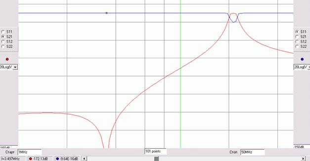

Сразу же пришла идея использовать это свойство для подавления зеркального канала. Особенно это необходимо для ВЧ диапазонов в трансиверах с "низкой" ПЧ. Для примера я спроэктировал под конкретную ПЧ = 8.867 МГц комплект фильтров для всех диапазонов.Типовая АЧХ выглядит так :
Т.е. для приведенного примера (фильтр на диапазон 15 м ) зеркальный канал (21.2 – 8.867*2= 3,466 (МГц) ) подавлен (теоретически) на 172 дБ!

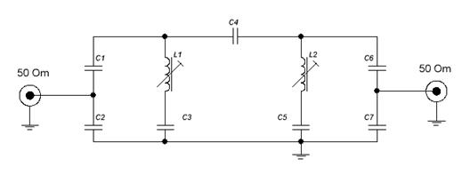

Схема для НЧ диапазонов отличается от приведенной выше , т.к. зеркальный канал находится выше по частоте :

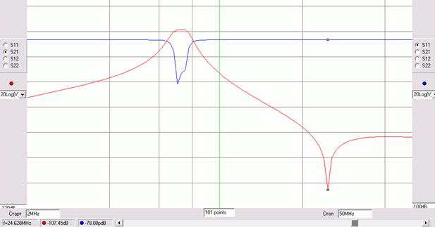

И типовая АЧХ (диапазон 7 МГц) выглядит так :
Зеркальный канал подавлен более ,чем на 100 дБ.
Следует заметить ,что если в трансивере есть ФНЧ (а они должны быть!) то принимаемый сигнал можно " пропустить " через них и необходимости делать эту схему (для НЧ диапазонов ) не будет – зеркальный канал подавиться ФНЧ . Файлы в формате RFsim (и соответственно номиналы элементов ) здесь. Проблем в изготовлении фильтров быть не должно . Практика показывает - RFsim можно доверять - спасибо создателям этой программы !Поставив конденсаторы как можно более близких номиналов к расчетным и с наилучшей добротностью ,дальнейшая настройка должна производиться только катушками ! При возможности проверю на макете. В этом случае АЧХ фильтра должна получится близкая к смоделированной автоматически.
Также можно применить данную схемотехнику для модернизации уже готовых трансиверов с 2-х контурными фильтрами для улучшения избирательности по зеркальному каналу.
