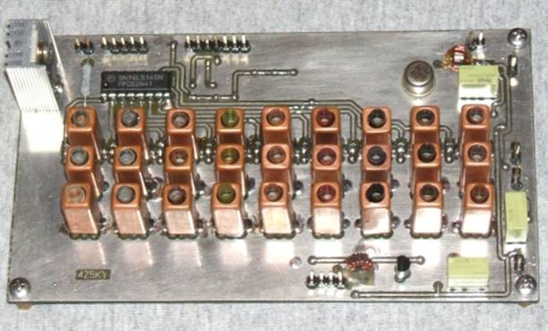

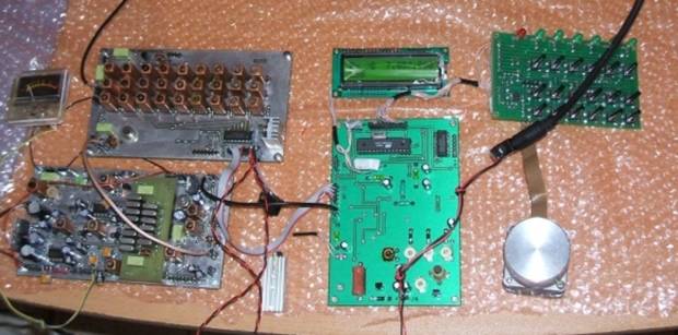

Данный блок полосовых фильтров разрабатывался для основной платы трансивера, опубликованной на http://cqham.ru/trx75_23.htm и прошел испытания в составе "комплекса" показанного на фото:

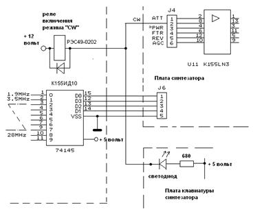

Схема блока ДПФ здесь. В состав платы входит отключаемый УВЧ и аттенюатор, дешифратор диапазонов, предварительный усилитель передатчика, УПТ для управления реле ФНЧ и собственно сами 3-х контурные полосовые фильтры с коммутацией на пин-диодах. Намоточные данные катушек ДПФ приведены на схеме. Плата рассчитана на "прямое" подключение к синтезатору RD3AY – без каких-либо промежуточных каскадов. Во избежание ошибок следует обратить внимание на схему подключения дешифратора к синтезатору – сигналы D0 – D3 на разъеме J6 синтезатора расположены не по порядку, а в блоке ДПФ по порядку:

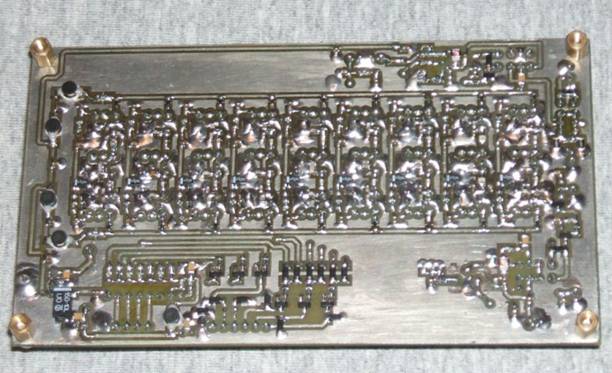

Прилагаю также рисунки печатных плат и файл проектирования в формате "Sprint-layout" на случай необходимости коррекции печатной платы.
