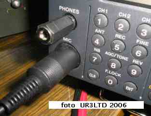

Для удобства повседневной работы на радиостанции возникло большое желание подключить гарнитуру к своему TRX “Kenwood-570S”. В продаже на сегодняшний день предлагается большой выбор готовых головных гарнитур. Я приобрел самую обычную – Shike SK-750. Необходимо было решить вопрос подключения. Приобретение стандартного фирменного разъема и изготовление переходника по известным публикациям в сети Интернет – я посчитал дорогим и долгим, а для многих радиолюбителей – невозможным.

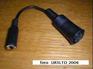

Предлагаю вашему вниманию своё решение этой проблемы: Для подключения к MIC разъёму трансиверов “Kenwood” предлагаю использовать самое обычное 7-ми штырьковое DIP – гнездо!

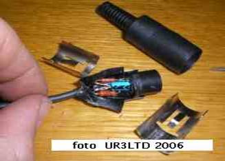

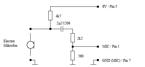

2. схему подключения можно собрать прямо в разъеме.

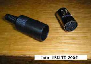

Необходимо укоротить железные обкладки , но чтобы пластмассовый корпус гнезда держался надёжно.
ВАЖНО!

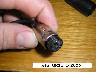

Просверлить в центре отверстие для центрального штырька. Есть небольшое несовпадение, поэтому рассверливаются чуть большим диаметром не используемые отверстия. Отверстия под Pin 5, Pin 1, Pin 7 - оставляем, как есть! Контролируется положение контактных пластинок в гнезде - для качественного контакта. Лишние контакты - удаляются.
Место позволяет, чтобы собрать схему питания микрофона.
Необходимо заранее немного растянуть чехол гнезда на горячем ( на резьбе разъёма держится плотно). Собираем.
Всё готово!
