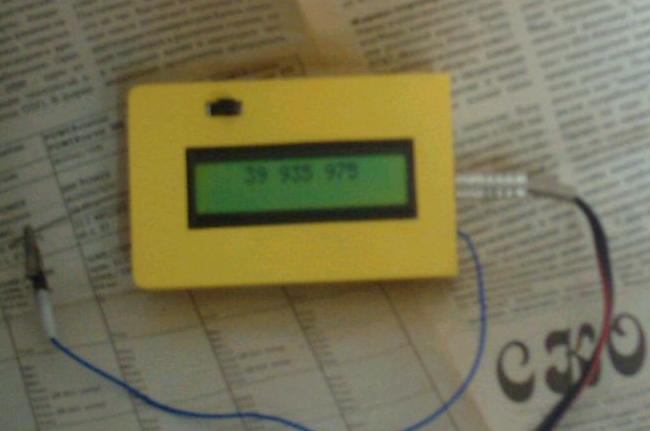

На разработку конструкции толкнуло прочитанное на форуме по DDS замечание, что должны бы существовать и другие высокочастотные делители кроме серий 193 и 500, а также своевременно увиденная схема нового синтезатора для FM2006. После экспериментов родился простой частотомер на микросхемах LMX 2306, ATtiny 2313 и знакосинтезирующим жидкокристаллическом индикаторе BC 1602 со следующими характеристиками:

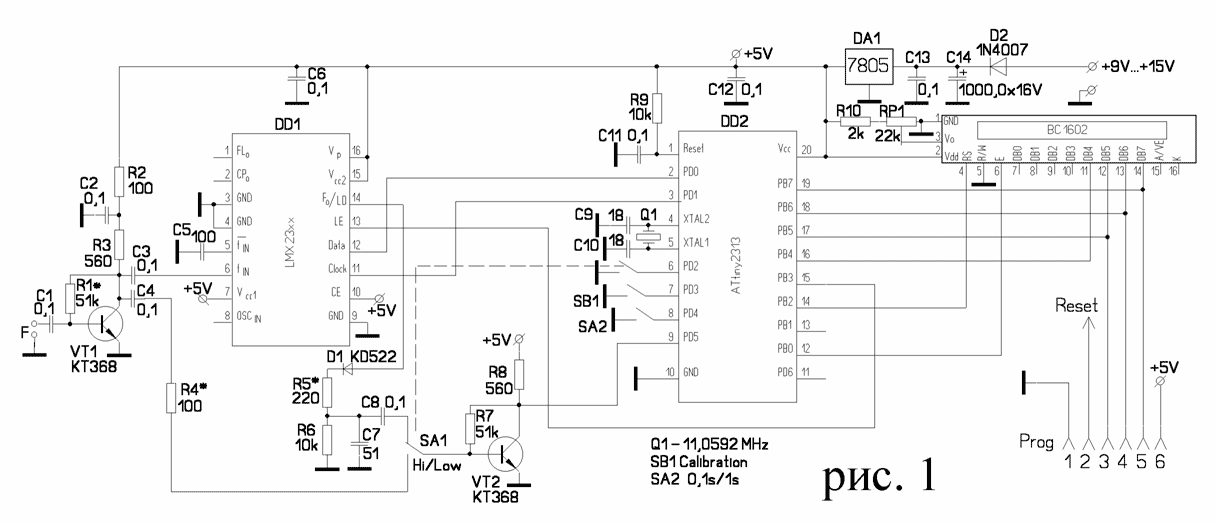

Описание и настройка схемы (рис.1).
Сигнал со входа F поступает на усилительный каскад на транзисторе VT1 с которого расходится на программируемый высокочастотный делитель, входящий в состав микросхемы DD1, а также на движковый переключатель SA1, которым выбирается диапазон измерения (до 4,5МГц / выше 4,5 МГц). Далее сигнал дополнительно усиливается и поступает на микросхему DD2, которая выполняет счет частоты, вывод данных на ЖКИ и управление микросхемой DD1. Питание схемы обеспечивает стабилизатор DA1.
Подробнее
Переключателем SA2 выбирается время счета и соответственно точность измерения. Кнопкой SB1 проводят калибровку частотомера. Для этого на вход F подают образцовую частоту 1 МГц и нажав на SB1 удерживают ее до получения на дисплее ЖКИ показаний максимально близких к 1 МГц. В дальнейшем калибровку можно не проводить.
Также можно использовать стандартную процедуру настройки, подав на вход F любую образцовую частоту и подбором C9 и C10 добиться нужных показаний ЖКИ.
Цепочка D1, R5, R6, C7 совместно с каскадом на транзисторе VT2 расширяет выходящие с микросхемы DD1 импульсы. При подаче на вход F максимально возможной частоты, но не более 450 МГц, подбором резистора R5 добиваются устойчивых показаний ЖКИ (если осциллограф подключить к 9 ножке DD2 – должно быть что-то близкое к меандру). Конденсатор C7 в собранной нами конструкции переместился на коллектор VT2.
Разъем Prog служит для внутрисхемного программирования ATtiny 2313. Если же микросхема будет прошита в программаторе, то разъем не впаивается. Микросхему лучше установить в панельку.

Постоянные резисторы и керамические конденсаторы типоразмера 0805 (поверхностный монтаж). Транзистор VT1 КТ368 заменим на КТ399, VT2 КТ368 – на менее высокочастотный КТ315 (с корректировкой платы). Микросхема DD2 ATtiny 2313-20 (с тактовой частотой до 20 МГц) в DIP корпусе установлена со стороны печатных проводников. DA1 (устанавливается также со стороны печати) - любой 5-ти вольтовый стабилизатор с током более 1 А, но если не использовать подсветку ЖКИ, то можно применить и слаботочный 78L05. Кварцевый резонатор Q1 – 11,0592 МГц в любом исполнении. Переключатели SA1 и SA2 – B1561(DPDT) или SS21 с длиной рычажка более 5 мм. Кнопка тактовая SB1 – TS-A1PS (TS-A2PS, TS-A3PS, TS-A4PS, TS-A6PS). Индикатор BC1602 или BC1601, BC1604, а также подобный с контроллером HD-44780 других фирм изготовителей. Проверять соответствие выводов обязательно! Диод VD2 1N4007 заменим на любой с подходящим рабочим током. Разъем питания – серии AUB 3,5 мм стерео или подобный с некоторой корректировкой платы. Для подачи питания используется любой маломощный сетевой адаптер с подходящим напряжением. Сигнал на плату подается по одножильному проводу диаметром примерно 0,8 мм и длиной 5-8 см.
Можно исключить из схемы C4, R4 и переключатель SA1, подключив C8 перемычкой к базе VT2. 6 ножка DD2 должна висеть в воздухе. В таком варианте нижней граничной частотой становится 1,5 МГц.

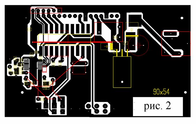

Печатная плата разведена в Sprint-Layout и изготовлена из одностороннего фольгированного стеклотекстолита (рис. 2).
Перемычки выполнены проводом МГТФ.

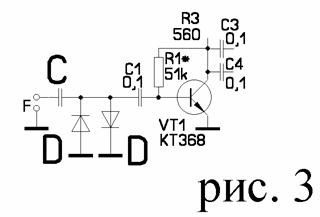

По входу F не делалось никакой защиты от больших входных сигналов, по желанию возможно добавить пару встречно-параллельных диодов КД522 и конденсатор от 1нФ до 0,1мкФ (рис. 3).

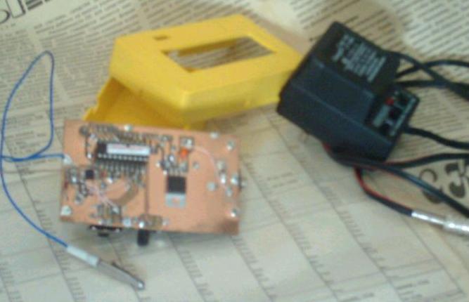

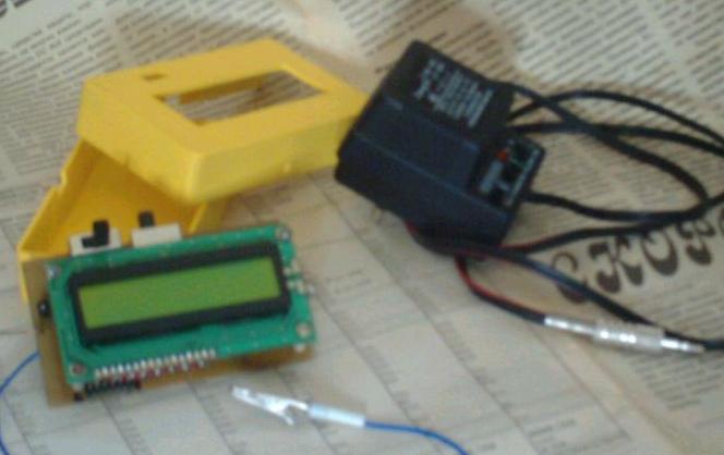

Прошу прощения за низкое качество фотографий, рассмотреть расположение деталей конечно не возможно, но общая конструкция видна.
