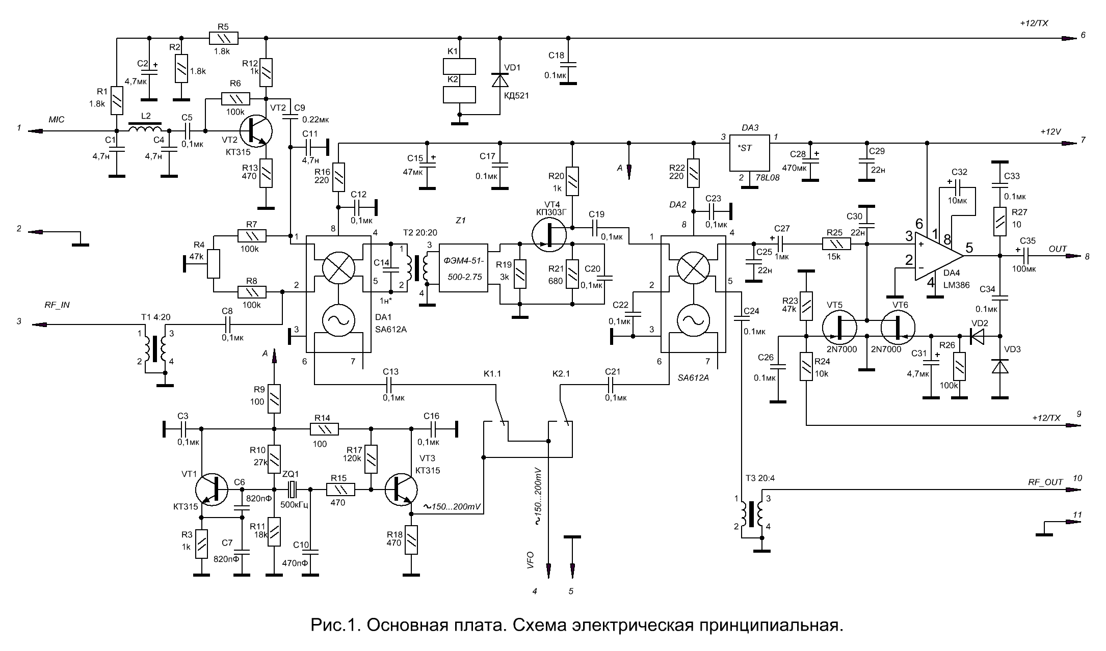

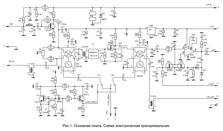

Принципиальная электрическая схема основной платы трансивера приведена на рис.1
Подробнее
В режиме приёма сигнал с полосового фильтра поступает на 3 контакт платы, и далее, через согласующий трансформатор Т1 – на вход первого смесителя  DA1. Сигнал генератора плавного диапазона (ГПД) поступает на 6 вывод микросхемы через контакты реле К1. Нагрузкой смесителя является резонансный контур, состоящий из первичной обмотки трансформатора Т2. ЭМФ верхней или нижней  боковой полосы промежуточной частоты (Z1) подключается через обмотку связи.  Каскад на полевом транзисторе VT4 обеспечивает усиление  сигнала промежуточной частоты (ПЧ). С выхода усилителя сигнал поступает на второй смеситель (DA2). Через контакты реле К2 на 6 вывод микросхемы подаётся сигнал генератора опорной частоты 500 кГц. Низкочастотный сигнал звуковой частоты через простейший фильтр низкой частоты на элементах C25R25C30 поступает на усилитель звуковой частоты DA4. Усилитель охвачен цепью АРУ. Продетектированный звуковой сигнал управляет   сопротивлением перехода сток-исток транзистора VT6, обеспечивая тем самым регулировку уровня звукового сигнала на входе микросхемы DA4. Вывод микросхемы нагружается на резистор – регулятор громкости сопротивлением 100-680 Ом. К движку резистора подключаются низкоомные головные телефоны. Для перехода в режим передачи на контакты 6 и 9 платы подаётся напряжение 12 В.  При этом срабатывают реле К1 и К2 и включается микрофонный усилитель на транзисторе VT2. Электретный микрофон подключается на контакт 1 основной платы. Звуковой сигнал с выхода микрофонного усилителя поступает на первый смеситель DA1. Резистор R4 служит для точной балансировки смесителя в режиме передачи. На 6 выв. смесителя через контакты реле К1 поступает сигнал 500 кГц с опорного генератора. Сформированный сигнал ПЧ с подавленной несущей поступает на ЭМФ,  где подавляется нерабочая боковая полоса и дополнительно – остаток несущей. На выв. 6 DA2 поступает сигнал ГПД. С выхода микросхемы сигнал любительского диапазона поступает на контакт 10 основной платы и далее – на полосовые фильтры передатчика. Вход усилителя звуковой частоты DA4 в режиме передачи закорочен открытым переходом транзистора VT5. Генератор опорной частоты собран на транзисторе VT1 по схеме ёмкостной трёхточки. Сигнал 500 кГц  снимается с ёмкости С10 на эмиттерный повторитель  на транзисторе VT3. Микросхемы смесителей и опорный генератор питаются от отдельного стабилизатора DA3.

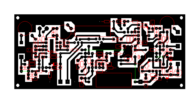

Основная плата собрана на плате из текстолита с двухсторонней металлизацией.  Размеры платы 52,5х120 мм (рис.2).

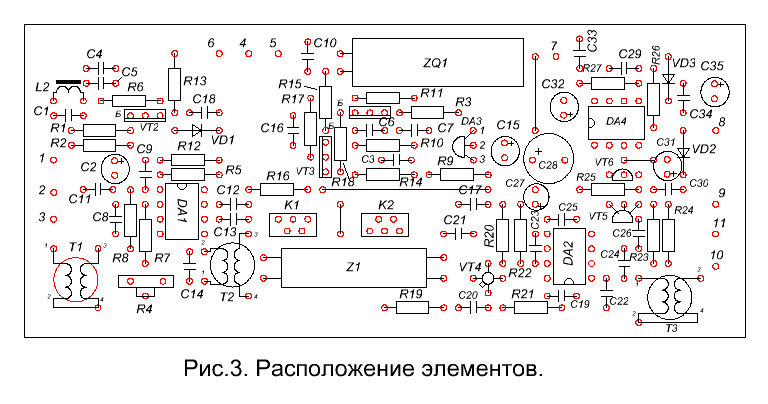

Верхний слой металлизации служит экраном и соединяется с «минусовым» выводом источника питания. Металлизация вокруг отверстий, не соединённых с «минусом», удаляется. Расположение элементов на печатной плате приведено на рис.3.
В конструкции основной платы использованы постоянные резисторы типа С1-4, С2-23, МЛТ; подстроечный – СП4-1А. Все постоянные конденсаторы – К10-17, КМ; электролитические – К50-35. Трансформаторы Т1…Т3 изготовлены на кольцах К7х4х2 проницаемостью 1000НН. Количество витков указано на схеме. Намотка ведётся проводом диаметром 0.25 мм. Реле К1 и К2  - РЭС49 с сопротивлением обмоток 270 Ом. Дроссель L2 -  малогабаритный,  индуктивностью 100 мкГн. Такие дросселя применялись в видеомагнитофонах отечественного производства. Электромеханический фильтр Z1 – ФЭМ4-51-500-2.75 или ФЭМ4-51-500-3.1 с верхней или нижней боковой полосой, производитель – фирма «Аверс». ZQ1 - кварцевый резонатор  на частоту 500 кГц.

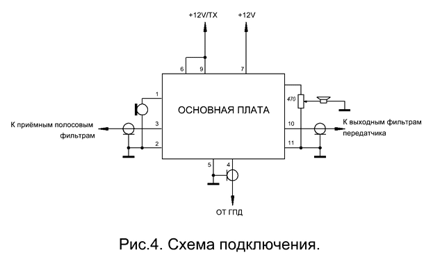

Схема подключения основной платы приведена на рис.4
В режиме приёма при необходимости подстраивается нагрузочный контур смесителя DA1 на частоту 500 кГц подбором ёмкости С14.
В режиме передачи максимум подавления несущей устанавливается подстройкой  R4. Уровень сигнала микрофонного усилителя можно изменить изменением величины R13. Коэффициент передачи усилителя должен быть таким, чтобы даже при произнесении громких звуков перед микрофоном не происходило ограничение сигнала. Контроль формы сигнала можно производить с помощью осциллографа на выходе усилителя мощности. Если используется динамический микрофон,  элементы R1, R2, R5 и С2 устанавливать не нужно. Оптимальная амплитуда напряжения ГПД на контакте 4 основной платы 150…200 мВ.
В режиме передачи на контакте 10 основной платы уровень полезного сигнала SSB составляет 20-50 мВ на нагрузке 50 Ом.

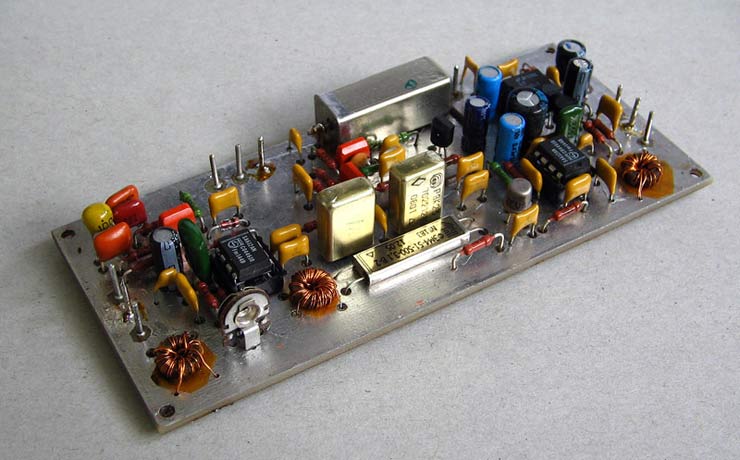

Внешний вид собранной основной платы приведён на фото.
