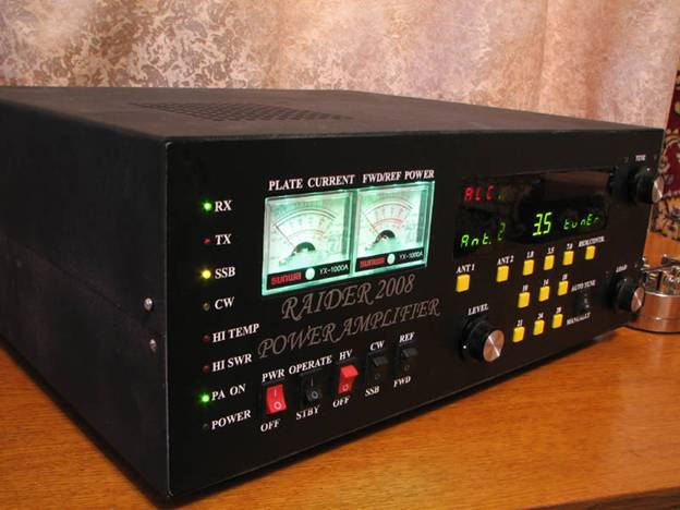

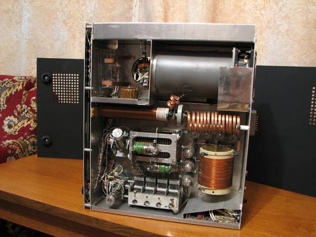

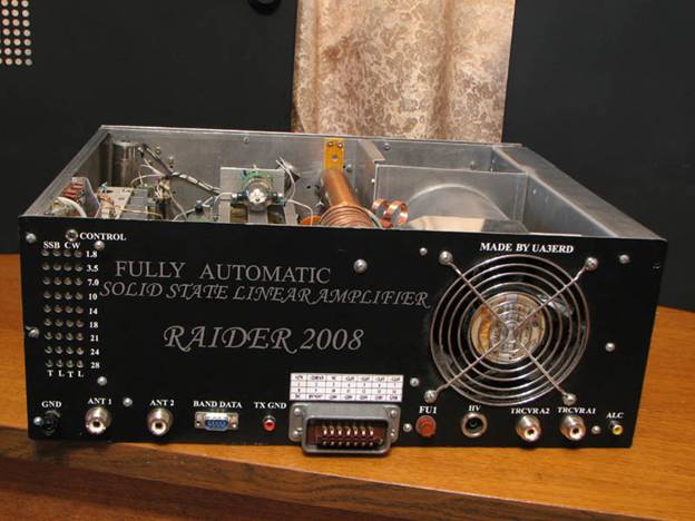

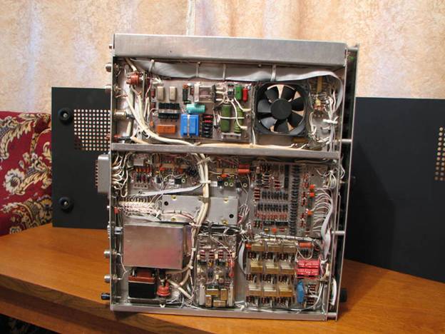

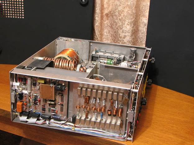

Практически весь 2007 г. ушел на разработку и отладку функциональных узлов РА. В итоге родился аппарат на ГС-31Б с управлением от FT-1000MP. С разъема трансивера «BAND DATA» снимается двоичный код, дешифруется в РА и используется для цифровой индикации выбранного диапазона, коммутации входных фильтров, отводов П-контура, выбора соответствующей этому диапазону антенны (это программируется и может быть изменено как оперативно, «в ручную», так и программно), и автоматической перестройки П-контура в CW или SSB участке соответствующего диапазона. Для этого есть 36 «Банков памяти» - по 4 на каждый диапазон, 2 из них –для С-TUNE и 2 для C-LOAD. В РА предусмотрен контроль температуры внешних частей подогревателя лампы, контроля исправности вентиляторов (их два) , формирование напряжения ALC,различные виды защит (в том числе от выcокого SWR) и т.д.
После 3-месячного прогона и ленивого нажимания на кнопки FT-1000MP появилось ощущение незаконченности работы. Дело в том, что этот трансивер не дает возможности напрямую снимать информацию о виде (MODE) работы. В моем РА предусмотрена клавиша «CW-SSB». При ее включении меняется напряжение смещения, сдвигая рабочую точку лампы и запрашивается соответствующий банк памяти для перестройки П-контура на соответствующий CW или SSB участок. Но включать-то эту клавишу надо своим пальчиком , и притом каждый раз, когда меняешь режим работы…Не царское это дело… Получается не «Full automatic»… Нельзя ли отобрать эту информацию у «тысячника» корректно и не залезая в него?
Это то, что получилось…
