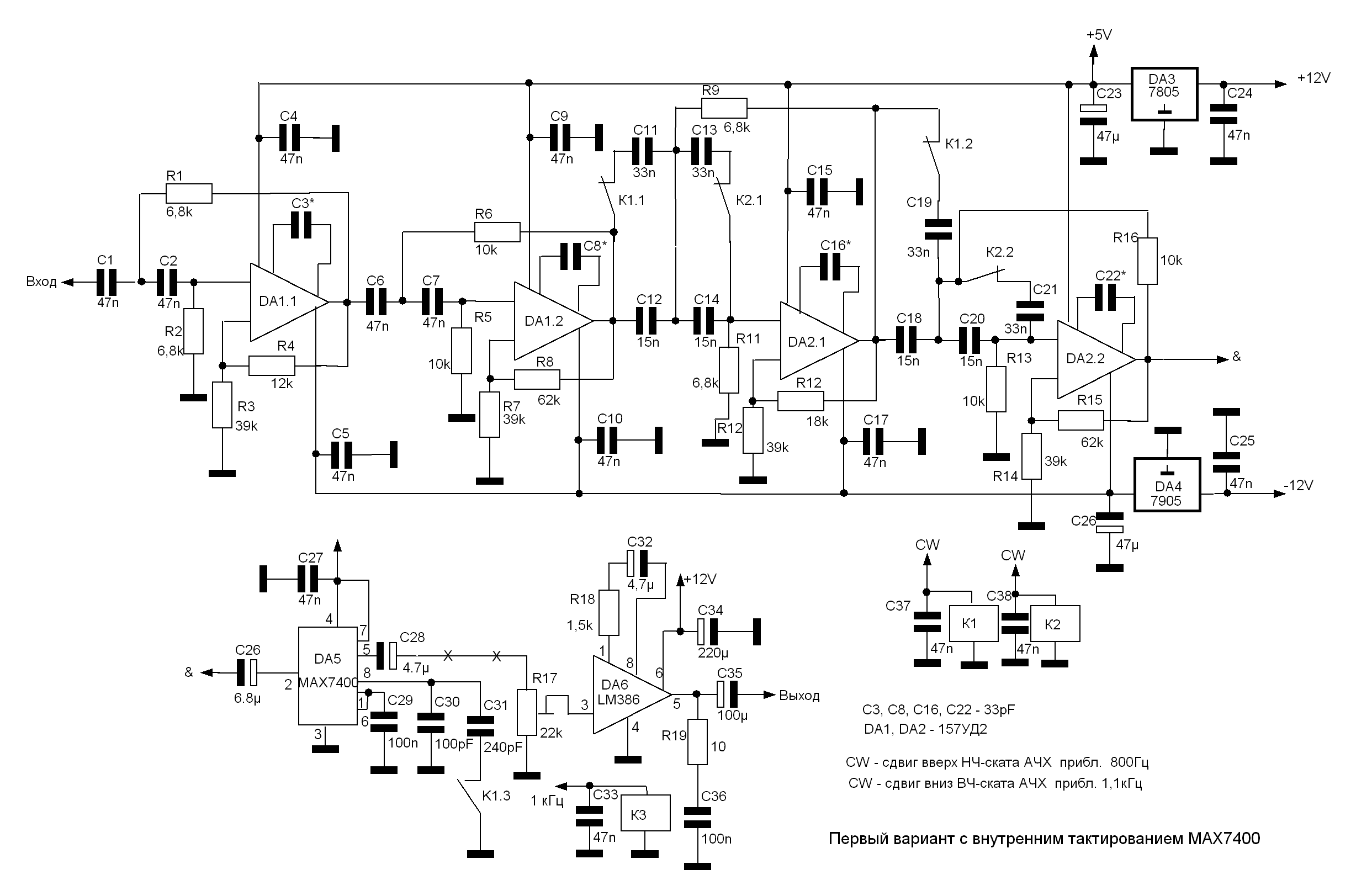

В настоящей статье предлагается практическая разработка селективного УНЧ для трансивера или приемника с применением микросхемы MAX7400 на основе известного фильтра K9AY, но без индуктивных элементов. На рисунке приведена принципиальная схема разработанного фильтра.

Вот результаты испытаний макета фильтра. Измерялась его АЧХ:
- в режиме широкой полосы (напряжение на реле не подано):
Fсредн.=1565 Гц;
F-3дб - 340...3550Гц;
F-60дБ - 150...4850Гц;
- в режиме узкой полосы (напряжение на реле подано) частота среза 2-го и 3-го звеньев ФВЧ сдвинута вверх около 880 Гц. В ФНЧ (MAX7400) подключением конденсатора С30 частота среза ФНЧ сдвигается вниз около 1.15 кГц.
Fсредн.=1100 Гц;
F-6дБ - 880...1150 Гц;
F-50 дБ - 310...1500Гц.
При измерениях примерялся комплект W2023 SIEMENS (генератор + измеритель уровня). Результаты нормировались относительно уровня 11дБ - максимальные показания прибора в полосе прозрачности при широкой полосе и 9.6 дБ при узкой (из-за наложения АЧХ ФНЧ и ФВЧ).
Усиление выставляется резистором R17 чисто субъективно - чтобы шумы в телефонах "слегка прослушивались" при выключенном генераторе. Фильтр испытан в реальных условиях - в приемнике прямого преобразования и в обычном супергетеродине с кварцевым фильтром с весьма «расклешенной» АЧХ. Результаты были впечатляющими!

Следует заметить, что MAXIM-овских фильтров довольно много. Есть программируемые от процессора - можно задавать тип, форму и параметры АЧХ, есть программируемые подключением внешних элементов.
MAX7400 - ФНЧ 8-го порядка с эллиптической характеристикой. Программируется только частота среза подключением одного внешнего конденсатора, либо подачей внешней частоты Fвн=100Fср. Довольно высокие параметры. У микросхемы MAX7403 коэффициент прямоугольности 1.2 по уровню -60дБ (у 7400 - 1.5 по -80дБ). Об этом писал и K9AY.
