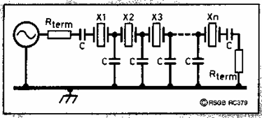

Несколько лет назад, Wes Hayward, W7ZOI в статье “Designing and Building Simple Crystal Filters” (QST, July 1987 pp. 24…29) показал, как просто, применяя обычные недорогие кварцевые резонаторы можно получить прекрасные фильтры, используя метод Коэна, не заморачиваясь расчётами коэффициентов для определения емкостей конденсаторов связи, причём, все применяемые конденсаторы имеют одинаковую ёмкость, и все кварцевые резонаторы - одинаковую частоту.
Хотя пессимисты склонны считать такие фильтры компромиссными, в самодельных конструкциях приёмников часто встречаются кварцевые лестничные фильтры Коэна. Фильтры Коэна достаточно симметричны и более подходят для фильтрации CW сигналов, нежели для SSB. Как отмечает W7ZOI: Фильтр Коэна кварцевый или другой является достаточно простой схемой. Это очевидно, если рассмотреть его с точки зрения связанных резонаторов, все коэффициенты связи - одинаковы. Более того, коэффициент нагруженной добротности крайнего звена фильтра является производным (обратной величиной) от коэффициента связи. Практическое упрощение может быть достигнуто, если мы исследуем общий случай – схему фильтра Рис. 1.
Рис. 1. Обобщённая схема кварцевого фильтра Коэна. Все конденсаторы имеют одинаковые ёмкости. У всех резонаторов одинаковые частоты. Rterm – сопротивление нагрузки
Все применённые конденсаторы имеют одинаковые ёмкости. Параллельно включенные конденсаторы являются согласующими элементами, а последовательные, в крайних секциях фильтра, служат для правильной настройки схемы.
