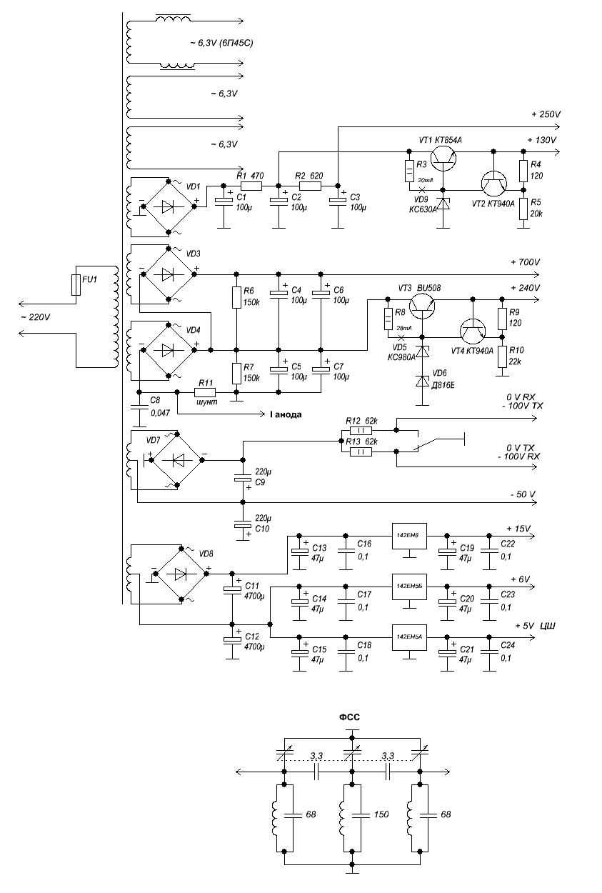

В интернете, да и радиолюбительском эфире ходит много разговоров о ламповом трансивере, разработанном в Таганроге. С согласия авторов представляю схему этого трансивера. Трансивер разработан Таганрогскими радиолюбителями UA6LNN, RA6LDS, RV6LFI и называется RT-2000 (Радио Таганрога 2000г.). Сразу оговорюсь, что я не вхожу в число авторов этой конструкции, вся информация, полученная мною от авторов, будет выложена здесь. Поэтому дополнительные вопросы по поводу режимов работы отдельных каскадов, намоточных данных контуров и т. п. ко мне бесполезны.

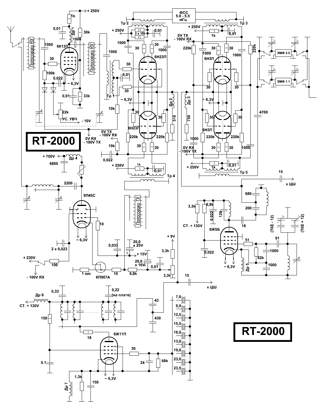

  1. УВЧ. За основу взята схема УВЧ описанная в журнале «Радио» №4 1973 год стр. 24-26. Оттуда же взяты и данные контуров.
  2. Смесители. Со смесителями было потрачено больше всего времени. Опробовались разные схемы, изменялись режимы, подбиралось напряжения гетеродина. В результате остановились на этой схеме. И с этой схемой много экспериментировали: пробовали в цепи катода полевой и биполярный транзистор. Вот этот вариант оказался самый оптимальный. В первом смесителе применяется лампа 6Н23П, а во втором 6Н3П. Можно, в принципе, и во втором смесителе поставить 6Н23П. Но чисто с точки зрения удобства монтажа, оптимальнее оказалась именно 6Н3П. Широко–полосные трансформаторы на входе-выходе смесителя намотаны на ферритовых кольцах 600…1000НН с наружным диаметром 16…20 мм.. Намотку ведут в три провода, число витков – 9…15. В первом смесителе режим работы лампы устанавливается так: сняв напряжение кварцевого генератора с катода лампы, подбирается анодный резистор до получения тока покоя лампы 2…5 мА. Подают напряжение с кварцевого генератора – ток должен возрасти до 25 мА. Размах переменного напряжения гетеродина на катоде лампы 6Н23П достигает 35…40 вольт (пиковое значение). Второй смеситель особенностей не имеет. Данные трансформаторов – те же. Напряжение ГПД на катоде лампы второго смесителя – 2…3 вольта.
  3. ФСС. Обычный, аналогичен ФСС UW3DI. Катушки ФСС намотаны на каркасах и помещены в броневых сердечниках СБ – 23.

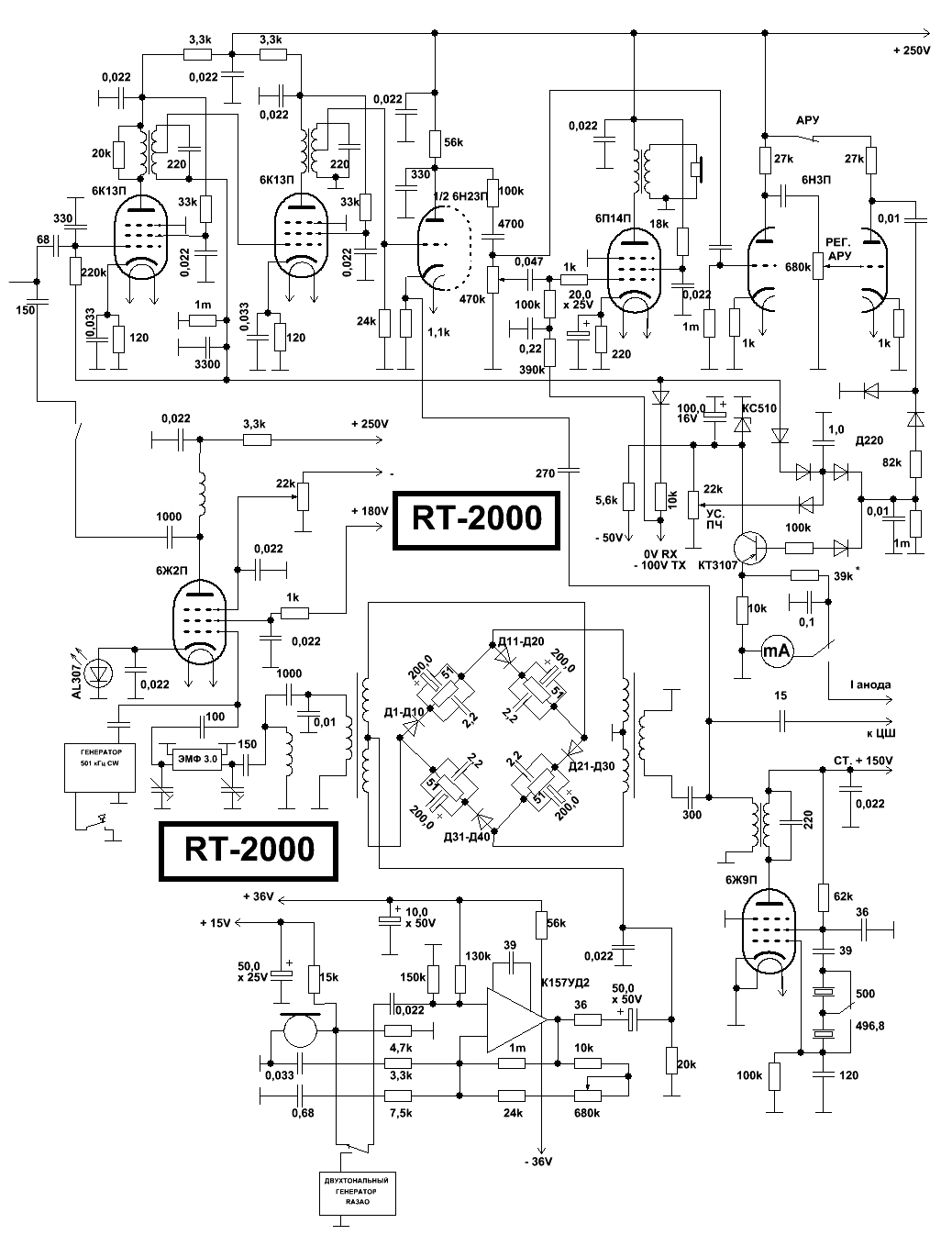

  4. УПЧ особенностей не имеет. Контура намотаны также в СБ – 23, число витков – 120, отвод от середины. Катушка связи – 60 витков. Провод – ПЭШО-023.
  5. Детектор – как в UW3DI.
  6. УНЧ обычный. Пробовали лампы 6Ж9П, 6П1П. Лучшей оказалась 6П14П.
  7. Гетеродин 500 кГц. Данные контура: СБ – 23, число витков – 120. Катушка связи – 12 витков. Провод – ПЭШО-023
  8. Балансный модулятор. В каждом плече по 10 диодов КД521, КД522. Итого 40 диодов. По словам авторов, такой балансный модулятор работает еще и как ограничитель. А цепочки «резистор – конденсаторы» создают автоматическое смещение, выравнивающее по огибающей. Конденсаторы 2,2мкФ неполярные, типа КМ. Конденсаторы 200мкФ – электролитические. Трансформаторы на входе-выходе – кольцо К10х6х3 в три провода 18 витков провода ПЭЛ-0,2.
  9. ГПД. Как ни удивительно, но лучшей лампой для ГПД оказалась именно 6Ж5Б. Гетеродин легче «заводится», выше и стабильнее напряжение. В остальном особенностей не имеет. КПЕ применен как и в UW3DI, от Р-105. Напряжение накала стабилизировано - 6 вольт (К142ЕН5Б). Диапазон перестройки ГПД 4,5 – 5,0 мГц.
  10. Кварцевый гетеродин. Была опробована схема на двойном триоде 6Н23П, но получить необходимый размах напряжения не получилось. Зато сразу получилось на 6Ж11П.
  11. Усилитель DSB на 6Ж2П. Переменное напряжение на входе ЭМФ составляет 40 вольт, на выходе (управляющая сетка 6Ж2П) – порядка 2 вольт. У UA6LNN, как на передачу, так и на прием стоит по четыре ЭМФа: 500-3В, 500-2.35В, 500-3Н и 500-2.35Н.
