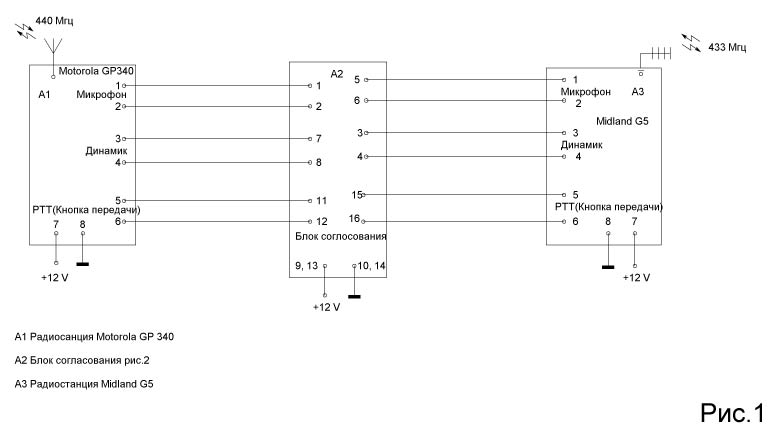

По специфике работы необходимо было перенести радиостанцию от офиса так как «жильцы» дома были категорически против установки передающих антенн на крыше дома (Да и приёмную поставить нет возможности :) И было принято решение поставить всё оборудование на 9ти этажный дом расположенный к сожалению от офиса примерно в километре. Тянуть кабель для управлением радиостанцией не целесообразно из за длины линии да и финансово довольно таки сильно бьёт по карману.
Согласно лицензии нам была выделена только одна частота Репитер как таковой поставить не удаётся или нужно было стыковать радиостанцию с цифровым магнитофоном что не совсем рационально получалось. У меня в столе лежало 2 радиостанции Midland-G5 и возникла идея сделать 2х сторонний репитер вот что у меня получилось
Радиостанция Motorola GP340 с рабочей частотой 440Мгц (блок А1)
Радиостанция Midland-G5 с рабочей частотой 433Мгц (блок А3) можно использовать без лицензии.
Блок согласования (А2)
Радиостанция Motorola и Midland находятся на тех этаже 9ти этажного дома а вторая станция Midland находилась у нас на офисе. Для обеспечения устойчивой связи на крыше 9ти этажного дома была установлена направленная антенна (5ти элементный квадрат) а у нас на офисе 4х элементная антенна Yagi обе антенны были настроены на частоту радиостанции Midland-G5. Для радиостанции Motorola использовалась антенна с круговой диаграммой направленности.
У меня получилось что когда с офиса нажимали передачу (радиостанция Midland-G5) то Midland-G5 который находился на крыше переходил на приём и включал радиостанцию Motorola на передачу и соответственно когда на радиостанция Motorola переходила на приём то Midland-G5 переходил на передачу У меня получилось что-то в виде двух стороннего репитера

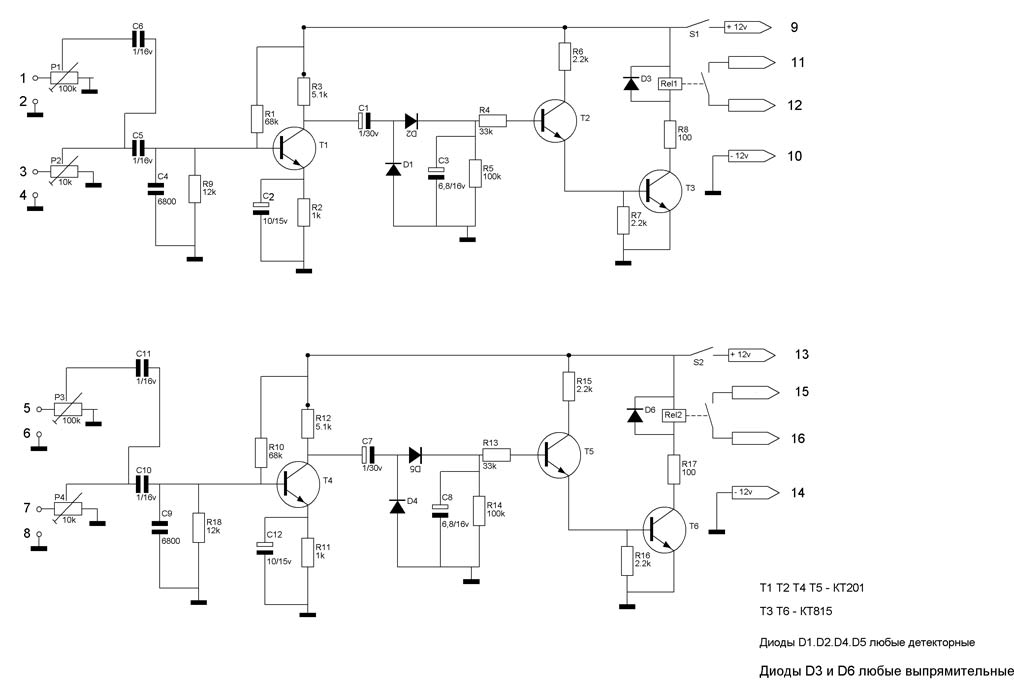

Блок управления(А2 рис2) я сделал в виде двух систем VOX (принцип работы которых я думаю не стоит описывать)
Которые подключил по следующей схеме : сигнал с Унч радиостанции Motorola на Мик. вход радиостанции Midland соответственно сигнал с Унч. радиостанции Midland на Мик. вход радиостанции Motorola. Система VOX просто коммутировала эти станции на передачу.
