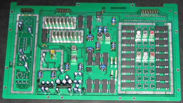

Данный трансивер разработан как компактный аппарат, содержащий минимальное количество плат. Основная плата трансивера содержит большинство основных блоков, включая ДПФ и синтезатор.

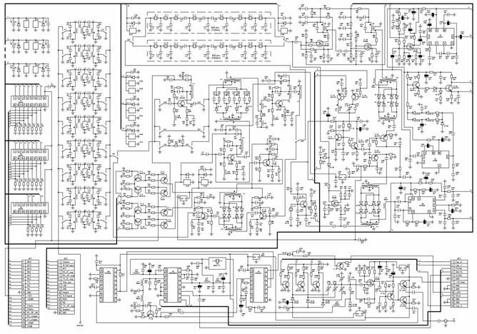

Трансивер позволяет вести работу SSB и CW на девяти коротковолновых любительских диапазонах. Управление синтезатором осуществляется через разъем JK3, через этот же разъем осуществляется питание синтезатора напряжением 12 В. Раздельное питание синтезатора, блоков ВЧ, и усилителей НЧ позволяет повысить напряжение питание каскадов усиления ВЧ с целью повышения их динамических характеристик. Схема приведена на рисунке.

С разъемов JK1 и JK2 осуществляется управление включением блоков трансивера и герконовых реле, осуществляющих выбор рабочего ДПФ и режима усиления ВЧ приемного тракта. Приемный тракт может работать одном из трех режимов - с включенным УВЧ (+20dB), без УВЧ (0,0dB), с включенным аттенюатором (-20dB). Каскады усиления ВЧ и предусилителя ПЧ приемного тракта выполнены на малошумящих транзисторах BFG193 (BFG196). При их замене на аналогичные следует обратить внимание что транзисторы сходных типов имеют в своем составе резисторы в цепи эмиттера, что в данном случае совсем нежелательно - изменятся характеристики каскада.
Выходное сопротивление предусилителя ПЧ составляет 200 Ом, для согласования с импедансом кварцевых фильтров применен трансформатор U7 с коэффициентом трансформации 1/4.
Элементы подобных каскадов (с ООС R-типа) рассчитываются следующим образом: определяется требуемый коэффициент усиления G, входной импеданс Rin, и выходной импеданс Rout. Эти параметры не зависят от характеристик транзистора, а определяются элементами Rf и Re. Коллекторные токи каскадов усиления на VT1,2,11-14 устанавливаются равными 15 мА.
Работа блоков основной платы управляется контроллером, который может иметь любую конструкцию. Входы JK1 подключены ко входам ключей на микросхемах BA618, представляющих собой LED драйверы, и работающие в уровнях ТТЛ.
Все трансформаторы выполнены на кольцах М2500НМС. Все обмотки содержат по 10 витков провода толщиной 0,5мм. Провода не скручиваются, а укладываются параллельно - это позволяет получить жесткое крепление к плате без применения клеев.
Диоды, тип которых е указан на схеме DL4148. В цепях реле можно использовать любые кремниевые диоды. Все транзисторы 2SC2712 могут быть заменены на BC547. В качестве VT32,35 были использованы 2N4403, вместо них можно использовать любые аналоги КТ361.
Все контурные катушки выполняются на каркасах КИП, в испытательном варианте использованы контуры от бытовой техники, имеющие несколько более тесно расположенные выводы (4,5 вместо 5мм), однако диаметр отверстий позволяет монтировать эти контуры.
Разводка платы позволяет экранировать ДПФ, кварцевые фильтры, кварцевый генератор, синтезатор. Подача сигнала гетеродина на входы буферных каскадов смесителя осуществляется по экранированному проводу. Монтаж выполнен на двухсторонней печатной плате толщиной с размерами 254х154мм толщиной 2мм.
Номиналы элементов кварцевых фильтров сведены в таблицу - они зависят от типа применяемых резонаторов, поэтому на принципиальной схеме не отображены.
