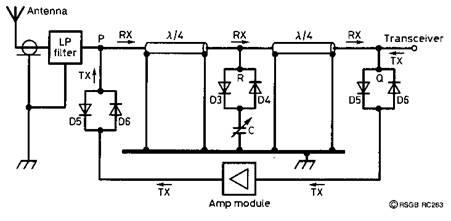

Однажды усилитель мощности, вместе с его выходным фильтром нижних частот, перестаёт быть неотъемлемой частью возбуждающего его передатчика и выделяется в отдельную конструкцию, имеющую свой собственный корпус, оснащённый своими собственными РЧ соединителями. При этом, для переключения трансивера из режима приёма в режим передачи, - для введения его между трансивером (передатчиком) и антенной потребуется система переключения. Переключение может быть осуществлено парой, переключаемых тангентой или несущей сигнала передатчика, реле, однако, коаксиальные реле недёшевы. На Рис. 1 приведен переключатель, работающий “от несущей”, при этом, используются недорогие компоненты.
Как это работает?
В режиме приёма все напряжения на диодах пренебрежимо малы, так что ни один из них не проводит. Усилитель изолирован высоким импедансом диодов и точки P и Q (антенна и трансивер) соединяются посредством двух λ/4 отрезков коаксиальных кабелей.
При передаче, когда РЧ напряжение поступает в цепь, его пиковое значение в точке Q достигает величины 17 В, что бывает при выходной мощности трансивера 3 Вт на нагрузке 50 Ом. Это напряжение намного превышает напряжение открывания диодов D5/D6, которое поддерживает их в открытом состоянии большую часть полупериода.
Низкий импеданс открытых диодов D5/D6 способствует прохождению РЧ напряжения с выхода трансивера на вход усилителя мощности.
Подобным же образом, усиленный сигнал передатчика трансивера через низкое сопротивление открытых диодов D1/D2 (на Рис. 1 – ошибка: в левой части рисунка расположены диоды VD1/VD2) и через фильтр нижних частот [ 1 ] проходит в антенну.

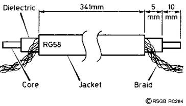

Выход усилителя должен быть защищён от обратной связи на его вход через приёмную цепь от P к Q. Это достигается использованием двух четвертьволновых отрезков коаксиального кабеля (Рис. 2) для цепей PR и QR и замыканием по РЧ в центральной точке R через конденсатор С и диоды D3/D4, во время, когда они проводят. Таким образом, приёмная цепь будет иметь высокое сопротивление от P или Q. Выход усилителя будет работать лучше, при заземлении D3/D4 через конденсатор С, чем напрямую [ 2 ].

Диоды 1N4148 имеют достаточное быстродействие, недорогие, но рассчитаны на пропускание относительно малых токов. Их, в зависимости от потребности, можно соединять по несколько штук параллельно. В таблице 1 приведена зависимость количества включаемых параллельно диодов от необходимого получаемого значения тока.

Для входной РЧ мощности 3 Вт, вместо D5/D6, следует применить две пары диодов. При 20 Вт выходной мощности в качестве D1/D2 и D3/D4 следует применить по 4 пары диодов. (Предельное значение тока через диоды D3/D4 едва ли может быть достигнуто, однако, количество диодов для D3/D4 следует выбирать таким же, как для D1/D2 – G4LQI).

В экспериментальной модели, для монтажа 20 диодов, подстроечного конденсатора ёмкостью 5…50 пФ и осуществления соединений с коаксиальным кабелем применялась небольшая монтажная плата. Подстроечный конденсатор должен выдерживать напряжения и токи РЧ при мощности, превышающей несколько ватт.
Две четвертьволновые линии выполнены из коаксиального кабеля RG58/U и намотаны на оправке диаметром 3 см. Удивительно, но оплётка этих катушек оказывает заметный эффект на приём.
Составьте передающую цепь (без системы переключения), состоящую из трансивера, усилителя, фильтра нижних частот, измерителя мощности и эквивалента нагрузки и настройте усилитель на максимальную отдаваемую мощность. Затем установите систему переключения и замените эквивалент антенной. Вращая подстроечный конденсатор, установите максимальную выходную мощность. Если наблюдаются паразитные резонансы, полезно подобрать длины отрезков кабелей.
Примечания: 1. ФНЧ от передатчика радиостанции подвижной связи нельзя напрямую подключать к усилителю; он должен быть включен между D1/D2 (Рис. 1) и антенной для того, чтобы подавить гармонические составляющие, генерируемые этими диодами (G4LQI) .
2. Размер 341 мм на Рис. 2 определяет электрическую длину четвертьволнового отрезка кабеля для частоты 145 МГц. Реальный путь от точки P или Q (Рис. 1) через коаксиальный кабель, диоды D3/D4 до подстроечного конденсатора С на несколько сантиметров больше чем λ/4, эти дополнительные длины представляют собой индуктивности, которые, при настройке конденсатором, эффективно устанавливают короткие замыкания там, где они должны быть, т. е., точно на λ/4 от точек P и Q (G4LQI).
Рис. 2. Размеры четвертьволновых линий для частоты 145 МГц
