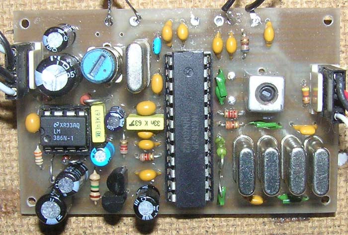

Большинство деталей приемника смонтированы на двух печатных платах из односторонне фольгированного стеклотекстолита. Чертеж платы основного блока со стороны печатных проводников приведен на рис. 2, а расположение деталей – на рис.3. Этот вариант разработан В.Тереховым (г.Стаханов) Чертеж платы ДПФ со стороны печатных проводников приведен на рис. 4, а расположение деталей – на рис.5. Платы рассчитаны на установку малогабаритных радиодеталей – резисторы С1-4, С2-23, МЛТ-0,062. При применении более крупных резисторов (0,125 или0,25Вт) их следует устанавливать вертикально. Керамические контурные конденсаторы термостабильные КМ, К10-17или аналогичные импортные(дисковые оранжевые с черной точкой или многослойные МР0). Триммеры CVN6 фирмы BARONS или аналогичные малогабаритные.С36,С38 желательно термостабильные пленочные, металлопленочные например импортные серий МКТ,МКР и аналогичные. Остальные керамические блокировочные и электролитические – любого типа малогабаритные.

Фото собранной печатной платы основного блока приведено на рис.7.

Налаживание. Правильно смонтированный приемник с исправными деталями начинает работать, как правило, при первом же включении. Тем не менее полезно провести все операции по наладке приемника в последовательности, изложенной ниже. Все регуляторы надо поставить в положение максимального сигнала, а сердечники катушек в L7, L8 в среднее. Сначала с помощью мультиметра, включенного в разрыв питания проверяем, что потребляемый ток не превышает 18мА, в динамике должен прослушиваться собственные шумы приемника. Далее, переключив мультиметр в режим измерения постоянного напряжения, измеряем напряжения на всех выводах микросхем DА1, DA2 – они должны соответствовать приведенным в таблице 1. Небольшие отклонения, в пределах +-10% не существенны.

Проведем простейшую проверку общей работоспособности основных узлов.
При исправном УНЧ прикосновение руки к выводу 3 DA2 должно вызывать появление в динамике громкого, рычащего звука. Прикосновение руки к общей точке соединения С35R8 должно привести к появлению такого же по тембру звука, но заметно меньшей громкости –это включилась в работу АРУ. Прикосновение руки к выводу 17 DA1 приводит к существенном росту шумов , а зачастую и к громкому приему наиболее мощной местной радиовещательной станции (АМ,ФМ) – значит опорный генератор и смесительный детектор исправны. В работоспособности первого смесителя и ГПД убеждаемся, прикоснувшись рукой к выводу 1 DA1 – это должно привести к резкому увеличению уровня шумов с явными признаками присутствия радиосигналов. При наличии осциллографа с полосой пропускания вертикального канала не менее 7-10Мгц, можно проконтролировать форму и ориентировочную частоту генерации гетеродинов, подключившись через малую, не более 2-3пФ, емкость или высокоомный делитель напряжения поочередно в контрольным точкам Х5 (выход ОГ) и Х6 (выход ГПД). Точную частоту генерации ГПД при таком подключении измерить не удастся, даже подключив цифровой частотомер, т.к. в виду недостаточной развязки этого выхода от контурной системы, при этом изменение емкости нагрузки всего на 2пФ приводит к существенному отклонению частоты ГПД - до 10-15кГц.
Убедившись в работоспособности основных узлов приемника, переходим непосредственно к настройке гетеродинных и входных контуров ПДФ. ГСС настраиваем на частоту 3,49 МГц и, установив уровень его выходного сигнала порядка 30-100мВ, подключаем его к антенному гнезду приемника. Движок потенциометра настройки 0R4 переводим в нижнее по схеме положение. Установив переключатель диапазонов в положение 80м, вращением сердечника катушки L7добиваемся прослушивания сигнала ГСС. Перестроив приемник на верхний конец диапазона, убеждаемся, что верхняя частота приема не менее, чем 3,81Мгц. Если диапазон перестройки меньше – уменьшаем немного кондесатор С29 – до 47 или 43пф, если заметно больше - то увеличиваем его емкость до 56 -62пф. После проведенных изменений , процедуру установки начала диапазона надо повторить. Затем переходим к настройке ДПФ, для чего, подключив к выходу приемника индикатор уровня выходного сигнала (миливольтметр переменного тока, осцилограф, а то и просто мультиметр в режиме измерения напряжения постоянного тока к выводам конденсатора С42) устанавливаем частоту ГСС на середину диапазона, т.е. 3,65МГц. Настроившись приемником на сигнал ГСС поочередным вращение триммеровС1,С7 и С16 получаем максимальную громкость приема. По мере роста громкости следует при помощи плавного аттенюатора 0R1 поддерживать уровень сигнала на выходе УНЧ примерно 0,2-0,4В. Аналогичным образом настраиваем ПДФ диапазона 20м, установив частоту ГСС 14,18Мгц.
Точную настройку частоты ОГ лучше всего проводить на слух при пробном прослушивании эфира. В темное время суток это лучше делать на 80м диапазоне, а в светлое – на 20м диапазоне, т.к в это время там лучше прохождение радиоволн и соответственно выше активность радиолюбителей. Сначала последовательно проходя диапазон 80м, находим наиболее громкие и качественные сигналы и небольшим вращением сердечника катушки L8 добиваемся наиболее естественному звучанию голосов операторов SSB станций. Запоминаем это положение сердечника и, переключившись на диапазон 20м, выполняем аналогичную процедуру. В виду того, что при переключении диапазона происходит инверсия полос, оптимальные положения сердечника катушки L8 как правило не совпадают, поэтому окончательное положение сердечника имеет смысл выбрать посередине между ранее найденными для диапазонов 80 и 20м.
Для проверки температурной стабильности ГПД находим, дав приемнику предварительно прогреться не менее одного часа, примерно в средней части диапазона громко и качественно звучащего корреспондента, работающего на импортном трансивере, т.к нам важна прежде всего стабильность его частоты излучения, по которой и будем ориентироваться, – это легко узнать из рапорта, которым радиолюбители часто обмениваются при проведении QSO. Если в течении 15минут (это среднестатистическое время связи) тембральная окраска голоса корреспондента существенно не изменилась (это соответствует отклонению частоты примерно на 50-100Гц) – хороший результат, можно приступать к калибровке шкалы. Так в авторском варианте при применении конденсаторов С28,С29 с ТКЕ М47 температурная нестабильность составила не более 200Гц/час и дополнительной настройки не понадобилось. Если же за указанное время частота настройки приемника изменилась настолько, что голос корреспондента не только утратил окраску и разборчивость, но и сама станция была потеряна – требуется провести термокомпенсацию подбором ТКЕ конденсатора С28. Так если частота продолжает снижать, ставим конденсатор с ТКЕ М75,М700. Если повышается, то выбираем ТКЕ МП0, П33. После каждой пайки перед очередным измерением обязательно надо делать перерыв не менее часа, что все компоненты приемника восстановили свой температурный режим.
Последний этап в налаживании приемника градуировка шкалы. Если шкала механическая, ее градуируют на диапазоне 80м с помощью ГСС с интервалом 10,20 или 50кГц – в зависимости от линейных размеров самой шкалы. В виду того, что ГПД у нас не переключаемый, разметка шкалы, сделанная на 80м диапазоне, справедлива и для диапазона 20м.
Примененную в этой конструкции электрическую шкалу надо предварительно откалибровать. Для этого переводим движок потенциометра настройки 0R4 на половину его полного угла перемещения – для десятиоборотного – крутим на 5 оборотов, для обычного, имеющего угол перестройки 270 градусов – на 135 градусов. Вращением триммера 0R3 перемещаем стрелку индикатора на середину шкалы. Переводим движок потенциометра настройки 0R4 в крайнее верхнее по схеме положение и вращением триммера 0R2 перемещаем стрелку индикатора на конец шкалы.
Так эти регулировки взаимозависимы, повторяем их еще раз. Теперь можно приступать к частотной градуировке шкалы – в авторском варианте она сделана с интервалом в 50кГц.
