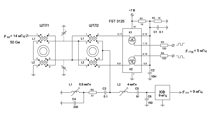

Классическим примером ШТЛ может служить трансформатор состоящий из двух линий, соединенных с одной стороны параллельно, а с другой последовательно. Этот трансформатор и является базовым элементом в схеме предлагаемого смесителя (рис. 1).
На входе смесителя стоит ШТЛ1 с последовательно включенными обмотками двух линий с волновым сопротивлением 25 Ом. Из чего следует, что входное и выходное сопротивление этого ШТЛ1 равно 50 Ом и согласовано с входным сопротивлением ШТЛ2, линии которого имеют волновое сопротивление 50 Ом.
Свободные выходные концы ШТЛ2 соединены через электронные ключи (полевые транзисторы) К1 и К2 с землей. С выходных концов линий соединенных вместе берется преобразованный сигнал промежуточной частоты.
Для обеспечения бегущей волны в схеме смесителя на выход подключается согласованная в широкой полосе частот нагрузка именуемая, как диплексер, а к нему уже подключается фильтр основной селекции (ФОС), в качестве которого взят кварцевый фильтр (КФ).
Возьмем момент, когда замкнут ключ К1 и разомкнут К2. Линия L1 ШТЛ2 входными концами 1-3 подключена к выходу ШТЛ1 4-6. А линия L2 ШТЛ2 – перестала быть линией, ввиду разомкнутого ключа К2. Упрощенно будем считать, что в данный момент обмотка ШТЛ2 7-8 отсутствует. В оставшемся виде ШТЛ2 представляет собой классический симметрирующий трансформатор с дополнительной обмоткой или фазокомпенсирующей линией и с входным и выходным сопротивлениями равными 50 Ом. В следующий момент времени отключается обмотка 1-2 ШТЛ2 и теперь L1 теряет свойство линии, а провод 3-4 выполняет функции фазокомпенсирующей линии. И в этом случае ШТЛ2 – является все тем же симметрирующим трансформатором с коэффициентом асимметрии стремящимся к нулю. Но следует заметить, что в данный момент времени произошел переворот фазы входного сигнала на 180О, что собственно и необходимо для нормальной работы смесителя.
В конечном итоге имеем хорошо согласованную с отличной симметрией структуру из ШТЛ, дополненную ключами и выполняющую функцию смесителя радиосигналов.

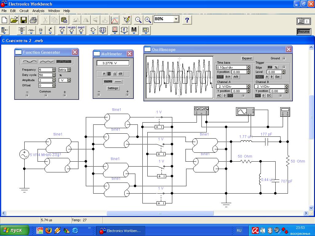

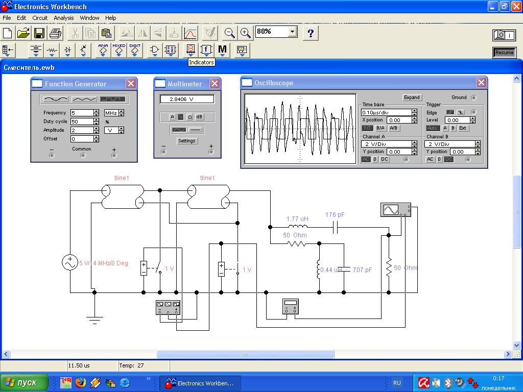

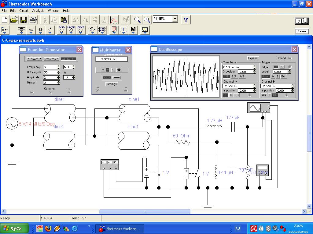

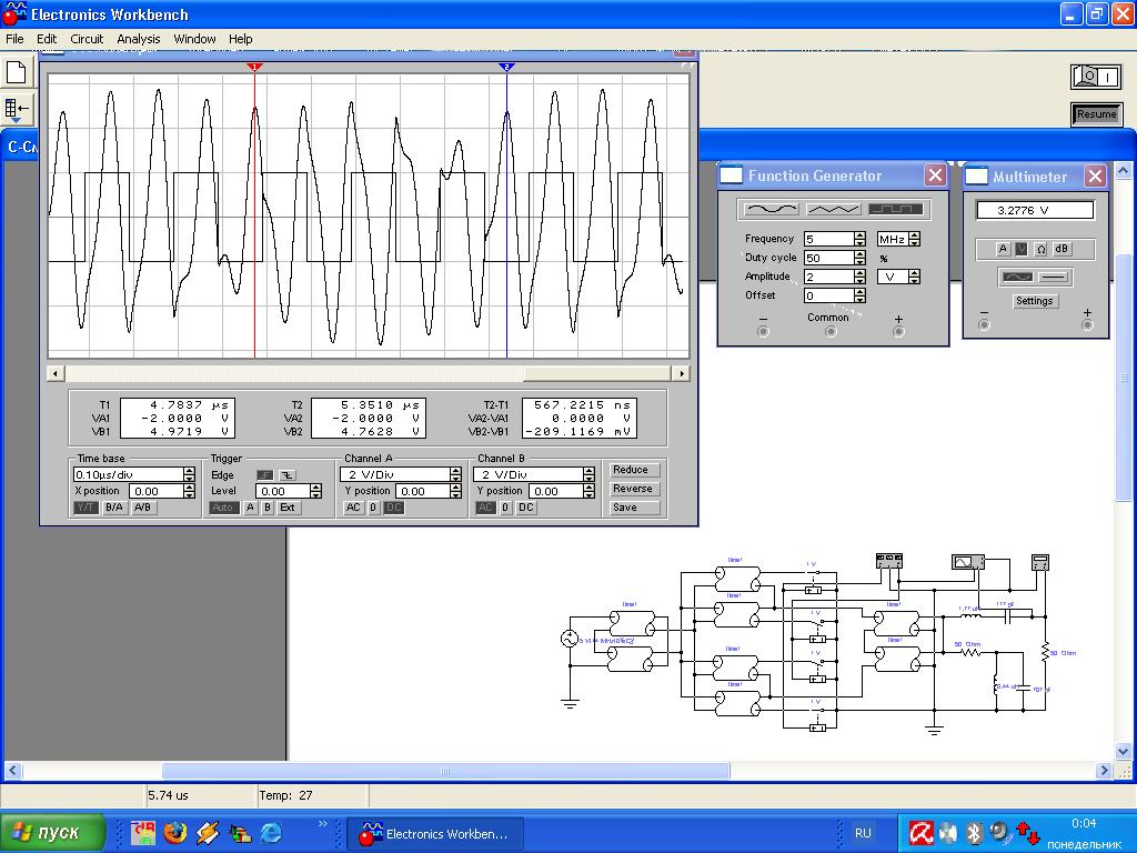

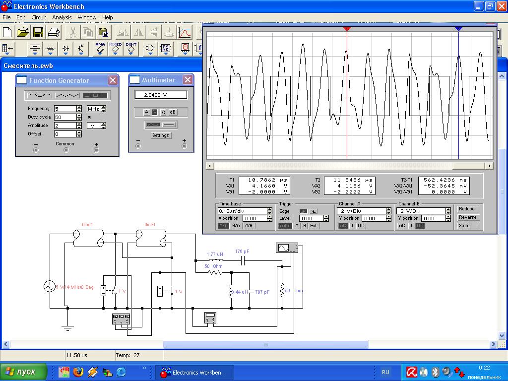

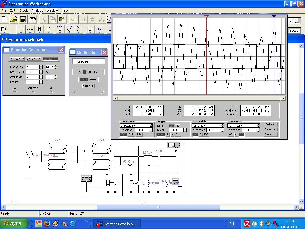

Все параметры значительно превышают лучший на сегодня смеситель Н – типа. Было проведено моделирование в программе “Electronics Workbench” балансного, двух балансного и трех балансного (по терминологии В. Т. Полякова) вариантов смесителя. Результаты моделирования представлены на трех скрин шотах.

По мнению автора схема этого смесителя может претендовать на патентную новизну. Прошу оказать в этом посильную помощь.
