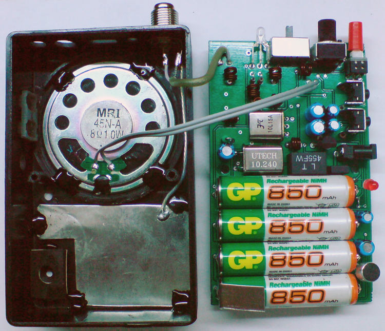

Предлагаемая радиостанция имеет малые вес и габариты, удобна в эксплуатации, имеет минимум органов управления, недорогая в изготовлении, имеет хорошую повторяемость и простоту сборки. Вся схема, вместе с органами управления, собрана на одной плате размером по внутреннему периметру корпуса. Это придает дополнительную прочность конструкции. Дополнительных креплений плата не имеет, просто вставляется в корпус, и прижимается задней крышкой, которая крепится двумя винтами. Предварительно подпаивается только динамик, и провод для антенны. Несмотря на простую схему, и низковольтное питание, станция имеет высокие параметры по передаче- приему, и позволяет проводить уверенную радиосвязь на значительные расстояния, и не уступает в этом дорогим импортным носимым станциям. Для упрощения конструкции, индикатора частоты в станции нет. Но благодаря используемому программному обеспечению, станция может полноценно использоваться во всем диапазоне. Для этого введен режим безпоисковой работы - три фиксированных положения на переключатель, с заранее записанными частотами прием-передача, которые можно при желании изменять. Так же имеется режим сканирования, позволяющий найти корреспондента, зафиксироваться на его частоте, и проводить связь.

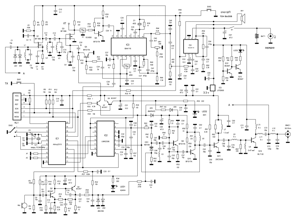

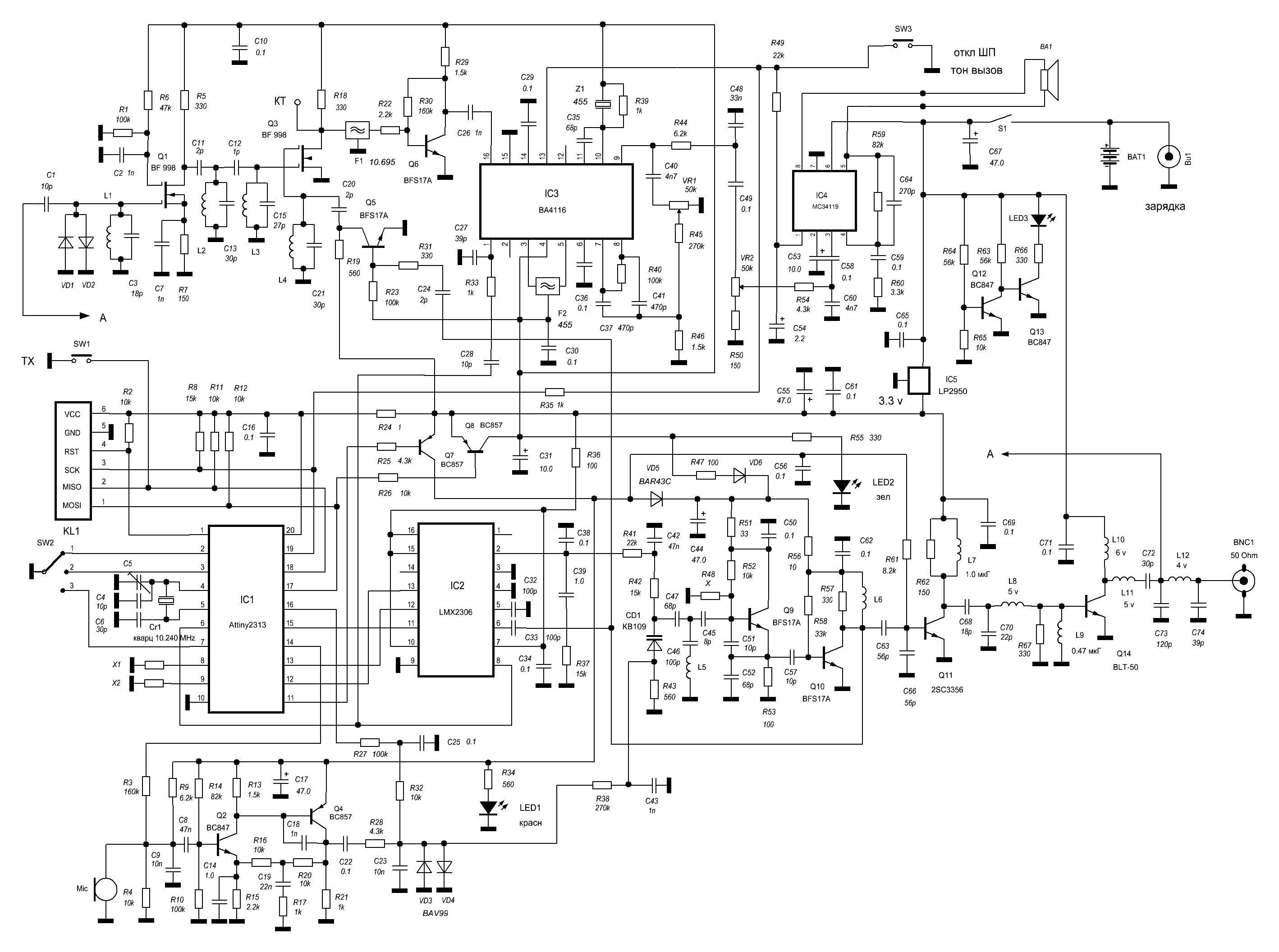

Схема, настройка

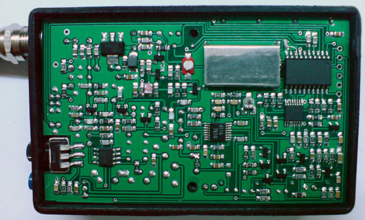

В отличие от старого варианта здесь применен процессор с внутрисхемным программированием, и станцию можно перепрошивать в собранном виде. Для этого на плате есть клеммы. Применяется так же более доступная МС синтезатора. В приемнике тоже более современная микросхема с резонатором в детекторе и лучше по параметрам. ВЧ часть дополнена контуром в ФСС и в гетеродине, что несколько улучшило работу приемника. Настройка несложная, сначала после прошивки настроить ГУН раздвижением L5 что бы напряжение ФАПЧ на выводе 2 IC2 составило 0,7 вольт в режиме приема. При передаче там будет около 2,2 в. Контур L5 залить термоклеем и закрыть ГУН П-образной крышкой, запаяв ее на площадки. Затем выставить полосу АЧХ ВЧ блока раздвижением витков близкую к прямоугольной в интервале 143-146 Мгц. Передатчик настроить по максимуму выхода на эквиваленте раздвижением витков. Выставить точную частоту конденсатором C5, и порог ШП подстроечным резистором VR1. Девиация 4 кгц фиксированная и не регулируется. Уровень суб тона тоже фиксированный, разбросов при указанных номиналах схемы не замечено.

катушка количество витков провод диаметр
оправкиL1,L2,L3,L4,L12 4 ПЭЛ 0.65 3.0 L5 7
Или ЧИППЭЛ 0.31
68N2.0 L6 ЧИП 1206 27N L7 Др 1.0 мкг - L8,L11 5 ПЭЛ 0.65 3.0 L9 ЧИП 1206 0.47 мкг L10 6 ПЭЛ 0.31 2.0
Все резисторы и конденсаторы имеют типоразмер 0805, а данные контуров приведены в таблице. Корпус применятся фабричный KM-26NB который есть в продаже. Место для динамика и решетка в нем имеется, а остальные отверстия нужно проделать самому. Пластмасс эластичный, не крошится, и легко обрабатывается. Поэтому это не сложно. Размер платы точно по внутреннему размеру 87 Х 53 мм.
Антенна изготовлена из куска телевизионного кабеля RG-6U и провода МС в фторопластовой изоляции диаметром около 0,5 мм сложенного втрое как один провод длиной около 1 м. Далее берется отрезок кабеля длиной 9-10 см, с которого легко снимается верхняя оболочка, и удаляется оплетка. Центральная жила остается. Внутреннюю часть кабеля зачищаем один конец, что бы оголить центральную жилу. Надеваем назад оболочку и накручиваем металлическую накрутку телевизионного F-разъема. В том месте, где он заканчивается, делаем прокол оболочки шилом для провода. Снимаем ее и запускаем туда провод. Возле центральной жилы тоже скусываем немного изоляции по длине накрутки, что бы уложить туда провод и подпаять к центральной жиле. После подпайки собираем все на место с уже подпаянным проводом, выпущенным наружу кабеля. Наворачиваем накрутку разъема. Далее аккуратно наматываем провод виток к витку по длине, и закрепляем кончик что бы не размоталось. Например, придерживая зачистить изоляцию и вплавить конец паяльником в оболочку. Затем одеваем термотрубку и прогреваем над газовой горелкой для усадки. Теперь конструкция уже прочная, осталось настроить в резонанс, откусывая постепенно кусачками по длине. Лучше всего это делать по измерителю АЧХ соединив вход-выход, и туда же подпаять антенну центральной жилой. В месте резонанса будет четко видна АЧХ виде провала. Откусывая конструкцию по длине достичь резонанса на частоте 143 МГц. В свободном пространстве частота будет выше без влияния проводов прибора, то есть примерно 145 МГц. Далее торец антенны аккуратно залить термоклеем, и все.
