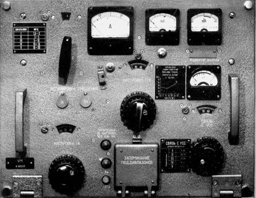

Многие радиолюбители и коллективные станции в качестве усилителя мощности используют блоки усилителей мощности от радиостанции Р-140. Но мало кто реализует возможности этих блоков по автоматической перестройке с диапазона на диапазон. К сожалению, не все блоки усилителей имеют такую возможность. Определить, есть в вашем блоке система автоматической перестройки или нет можно при взгляде на переднюю панель блока усилителя.
На рисунке внизу в центре видна металлическая крышка с надписью «ЗАПОМИНАНИЕ ПОДДИАПАЗОНОВ», прикрывающая наборную колодку коммутатора диапазонов Этот блок имеет систему автоматической перестройки. Если такой крышки и колодки нет, то такой блок не имеет системы автоматической перестройки и скорее всего взят из упрощенного комплекта, например из радиостанции Р140-05. Если есть возможность выбора – выбирайте блок усилителя с автоматикой. Кроме наличия системы автоматической перестройки разные модификации УМ практически ничем не отличаются.

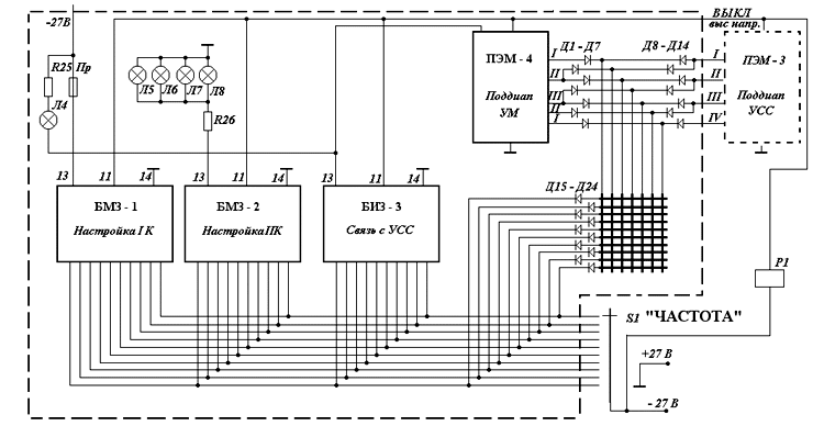

Функциональная схема.
Управление перестройкой осуществляется подачей напряжение -27 вольт на один из разъемов колодки, установленной на задней стенке усилителя мощности. Это напряжение в соответствии с выбранной частотой поступает на БМЗ, а через колодку запоминания поддиапазонов – на ПЭМ-4.

Перестройки усилителя при смене частоты в пределах одного любительского диапазона делать не требуется, достаточно настроить его на средину диапазона. Наличие 10 фиксированных частот позволяет автоматически перестраивать усилитель на любой из 9 любительских диапазонов. Для коммутации антенн можно использовать вторую галету переключателя «ЧАСТОТА»
Реле Р1 предназначено для автоматического снятия с усилителя высокого напряжения от момента начала перестройки и до его окончания. Обозначенный пунктиром ПЭМ-3 установлен в УСС, при его отсутствии никаких изменений в схеме делать не требуется.
В момент начала перестройки все электрические приводы потребляют от источника питания -27 вольт ток около 2-х Ампер. Максимальное время перестройки – не более 30 секунд.
Номера выводов разъема блока соответствующие той или иной частоте обозначены на шильдике рядом с разъемом.
