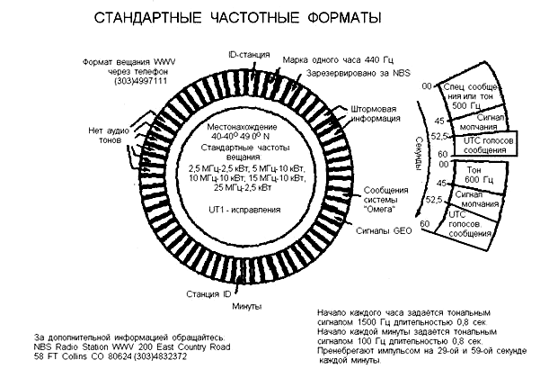

Порой разобраться во всех тонкостях сигналов современных стандартов частот бывает непросто, тем более, что до унификации дело ещё не дошло, поэтому привожу рисунки циклов работы этих станций, взятый как и таблица из [1].
Рис 1. Формат вещания WWV.

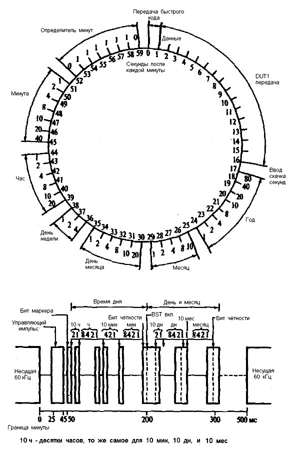

Рис.2. Два способа введения времени в 60-кГц передачу.
Средняя стандартная частота Рагби (MSF Rugby):
Время вводится в 60-кГц передачу двумя способами, показанными на Рис. 2.
Время медленного кода и информация данных передаются между 17 и 59 секундами минутного цикла в обычном BCD-кодировании. Время быстрого кода и данные BCD кодовой информации помещают в 500-микросекундное окно в первую секунду каждого цикла минутной длительности, как показано ниже на рисунке.
