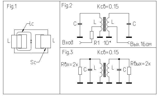

Эскиз фильтра и его схема представлены на Fig. 1,2.
Расчет производится по формулам из [1].
Выбираем емкости С=1 мкФ, центральная частота фильтра f0=800 Гц, нагруженная добротность контуров Q=10. Реактивное сопротивление емкостей:
X=1/(2f0C) = 106/(6.28*800*1) = 200 Ом.
Сопротивление нагруженного контура:
R0 = X*Q = 200*10 = 2000 Ом.
Параметр связи β=Ксв*Q = 0.15*10 = 1.5 (чуть больше
критической, что обеспечит хорошую прямоугольность).
Определяем требуемую
индуктивность:
L = X/(2f0) = 200/6.28*800 = 0.04 Г.
Определяем количество витков по размерам и магнитной проницаемости сердечника (в моем случае Sс=0.25 см2, lс=4 см, μ=2000).
N = √[(L*lc)/(1.26*μ*Sc)] = √[(0.04*4)/(1.26*2000*0.25)] = 160

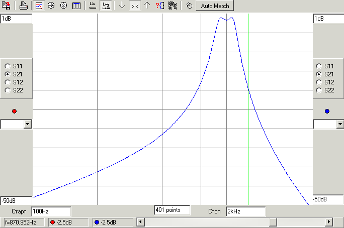

Для согласования с нагрузкой Rн = 16 ом выполняем отвод от 1/8 части витков (20-го витка). АЧХ данного фильтра, отмоделированная в программе RFSimm99 представлена ниже.
На выходе фильтра можно включить головные телефоны 16 ом, либо небольшой динамик (изменив отводы согласно сопротивлению нагрузки).
Электрические характеристики фильтра:
- - полоса пропускания по уровню – 3дБ: 160 Гц;
- - полоса пропускания по уровню -20 дБ: 370 Гц;
- - неравномерность в полосе пропускания: 3 дБ;
- - коэфф. прямоугольности по уровням -3/-20 дБ: 2.3
Как видим, эффективность данного фильтра по этим параметрам не уступает хорошим кварцевым CW фильтрам, что подтвердилось при его применении. Фильтр не склонен к "подзвону".

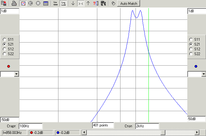

Еще больше улучшить его эффективность, можно перенеся его поближе к детектору (благо, он почти не шумит, к чему склонны активные фильтры). Вариант такого фильтра на "транзисторные" сопротивления нагрузки Rн=2к представлен на Fig.3. АЧХ данного фильтра представлена ниже.
Как видим его нижний скат несколько затянут, тем не менее его характеристики имеют вполне приличные величины:
- - полоса пропускания по уровню -3 дБ: 165 Гц;
- - полоса пропускания по уровню -20 дБ: 450 Гц;
- - коэфф. прямоугольности по уровням -3/-20 дБ: 2.7;
- - неравномерность в полосе пропускания: 0.7 дБ
