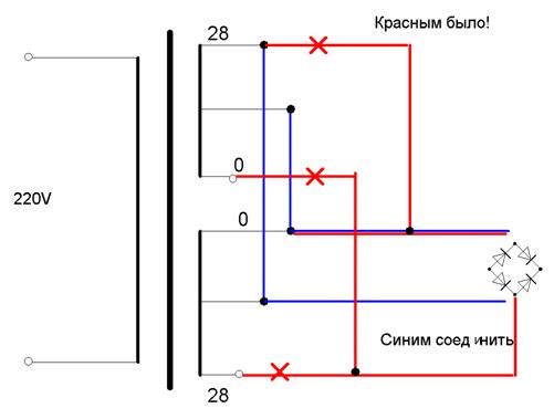

Но голова рукам покоя не даёт. Пятилетняя эксплуатация KENWOOD TS-930 – тоже рукам почесаться даёт. Схема стабилизатора собрана на биполярных транзисторах и перепад напряжения выпрямитель - выход стабилизатора , весьма внушительна с 42 вольт – в 28! Вот и решил переделать весь блок питания трансивера:
Подробнее

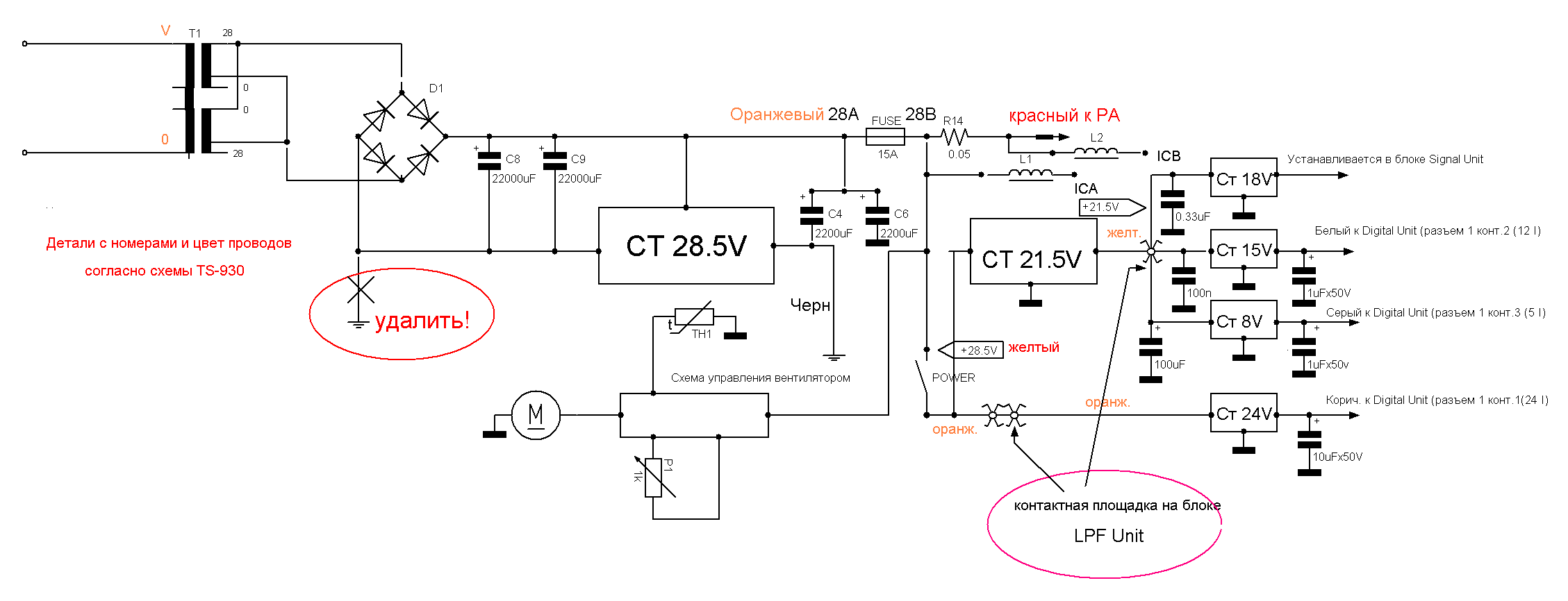

Стабилизатор 28.5 В собран по схеме - журнал «РАДИО» №2 2005 Ст.30 «Модуль мощного стабилизатора напряжения на полевом транзисторе» Автор И.Нечаев. Стабилизатор 21.5 В собран по схеме - журнал «РАДИО» №8 2004 Ст.28 « Стабилизатор напряжения 35-70 В» Нечаев И.
Внимание! В Ст.28.5В регулирующий транзистор в «минусовой» цепи. Следует конденсаторы фильтра С8 и С9 отсоединить от общего провода (корпуса).
Предварительно изменив включение выходных обмоток трансформатора:
Теперь ва выпрямителе получаешь около 32 вольт, чего вполне хватает для стабилизатора по предложенной схеме. Замена параметрических стабилизаторов на интегральные, нашел в статье W6NL Mods for the TS-930 ( http://www.mods.dk./) или (http://www.kb2ljj.com). В  PDF формате можно скачать: ftp://216.98.255.24/Amateur/AmateurServiceBulletins/.
После модернизации БП меньше греется, реже включается вентилятор.

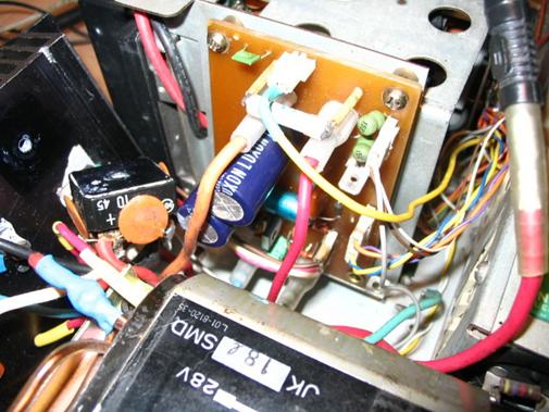

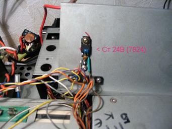

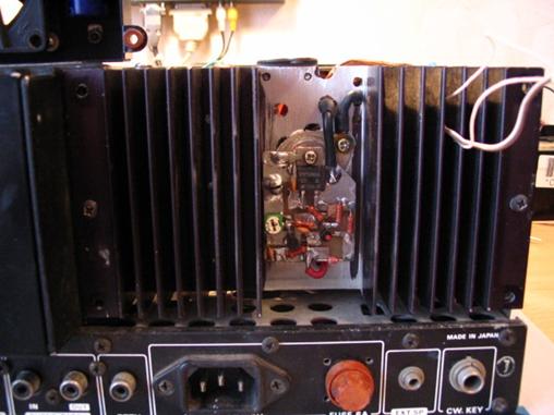

Установка стабилизатора 24 В

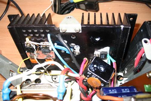

Стабилизатор 28 В установлен на месте Q1. Q2 2N5885, удалив одно ребро радиатора. Стабилизатор на 28 В, напаян на вскрытый транзистор типа КТ827 и подобные. Установлен на место 2х  родных транзисторов. Стабилизатор 21В размещен на месте платы стабилизатора, а полевой транзистор установлен на радиаторе чуть выше 0.05 Ом резистора.
На радиатор устанавливается стабилизаторы 15 и 8 вольт, термодатчик, мост и транзистор стабилизатора 21 вольт (через изолирующею покладку).

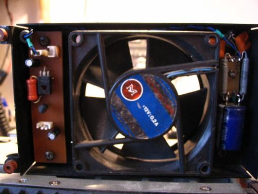

Вместо платы “Power supply unit” изготовлена другая плата на которой находятся С4, С6, Предохранитель, дросселя L1, L2 и стабилизатор 21 В без мощного транзистора.

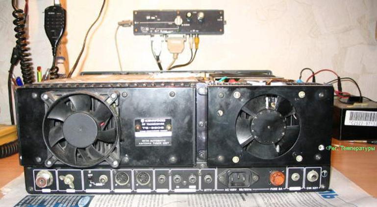

Вместо прежнего вентилятора установлен от ЭВМ и собрана плата регулятора. (схем различных много в ж. «РАДИО»)
Во так теперь выглядит аппарат (вентилятор в РА тоже заменен).
