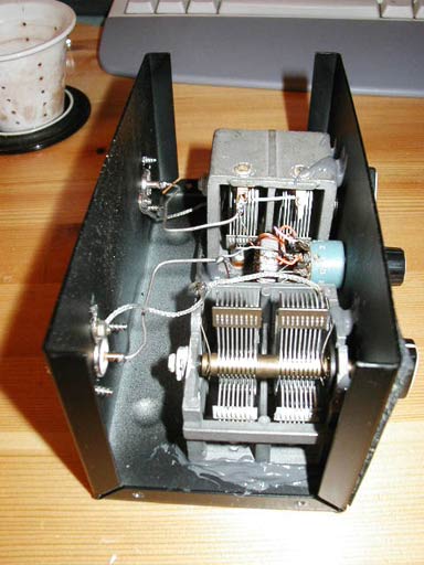

Часто у большинства радиолюбителей нет возможности установить (в силу разных причин) несколько КВ антенн на разные диапазоны, да и те , что есть не везде работают как надо. Особенно это касается туристов. На помощь могут прийти согласующие устройства, описаний которых бесчисленное множество. Однако на первое место стала выходить технологичность и доступность для изготовления подобного изделия, например не у каждого получится сделать заводской корпус, ровно просверлить отверстия да и просто лень возиться со всем этим.

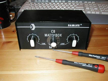

Для тех, кто хочет все и сразу и еще за недорого есть решение! Например СВшное согласующее устройство на 27 МГц, стоимостью около 10-15 уе содержит почти все необходимое-корпус, пара разъемов и главное, пара неплохих и недефицитных переменных емкостей . Далее все просто- надо собрать «П» контур! В принципе надо только доработать изделие для работы на диапазонах ниже 27МГц. Сделать это возможно установив внутрь самодельную катушку вместо грубо намотанной проволоки, а также переключатель на 10-12 положений. Как правило, для катушки место предельно мало, поэтому я использовал ферритовое кольцо диаметром 20мм из карбонильного железа. (Такие кольца стояли ранее в радиостанции типа «Северок» в сменных кассетах.) Кольцо уже покрыто тефлоновой лентой, поэтому провод диаметром 0,8 мм наматывается сразу, виток к витку равномерно по всей окружности кольца. От кольца делаются отводы на переключатель при помощи монтажных проводов. Отводы я сделал через виток начиная с четвертого. Конденсаторы воздушные, от вещательных приемников по 250-400 пф (некритично)Изделие не дорабатывалось какими либо индикаторами КСВ , наличие встроенного КСВ метра в трансивере избавило от этой необходимости. Может помочь индикатор тока антенны, т.к бывают несколько резонансов при различных положениях переключателя- он помогает выбрать лучший.
На изготовление устройства я потратил 3 часа времени, 300руб, одно кольцо, 30 см проволоки, один светодиод и переключатель на 12 положений. В результате получилось вседиапазонное согласующее устройство, позволяющее без труда настраивать антенны произвольной длины. Насчет макс. проходящей мощности- при небольшом расхождении входного сопротивления настраиваемой антенны и выхода передатчика можно пропускать порядка 100Вт, более не позволяет трансивер, при больших коэффициентах иногда наблюдаются пробои. При работе на FT817 пробоев не наблюдалось вообще, собственно под него устройство и делалось. При работе с трансиверами не имеющие встроенного КСВ метра прибор все же желательно дополнить простейшим датчиком отраженной волны или (и) индикатором тока антенны. Выполняется такая доработочка намоткой витка провода на уже имеющуюся катушку в приборе, а выводы от витка идут на датчик или индикатор произвольной конструкции. Например выпрямитель с удвоением, где один из диодов является светодиодом и выводится на переднюю панель.
