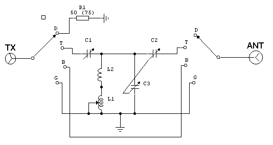

Ниже описан тюнер и методика его настройки из статьи W1FB. Приведенная схема обеспечивает согласование Rвх=50 ом с нагрузкой R=25-1000 ом, обеспечивая подавление 2-й гармоники на 14 дБ больше, чем Ultimate в диапазонах 1,8-30 МГц.
Детали -
переменные конденсаторы имеют емкость 200 пф, для
мощности 2 кВт в пике, зазор между пластинами
должен быть порядка 2 мм. L1 - катушка с ползунком,
максимальная индуктивность 25 мГн. L2 - 3 витка
голого провода 3,3 мм на оправке 25мм, длина намотки
38 мм. Методика настройки:
- для ламповых передатчиков перевести
переключатель в положение D (эквивалент
нагрузки), настроить передатчик на максимальную
мощность
- уменьшить мощность до нескольких ватт,
перевести переключатель в положение Т(тюнер)
- поставить оба конденсатора в среднее положение
и подстройкой L1 добиться минимума КСВ, затем
подстроить конденсаторы добиваясь опять таки
минимального КСВ - подстроить L1, затем С1, С2,
каждый раз добиваясь минимального КСВ до тех пор,
пока не будут достигнуты наилучшие результаты
- подать полную мощность с передатчика и еще раз
подстроить все элементы в небольших пределах.
Для небольших мощностей порядка 100 Вт хорошо
подходит 3-х секционный переменный конденсатор
от старого ГСС Г4-18А, там есть изолированная
секция. Очень удобно будет использовать
автоматический измеритель КСВ.

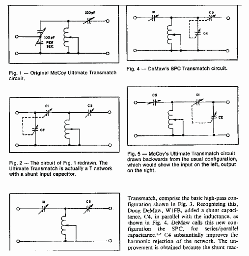

Ниже приведены возможные конфигурации антенных тюнеров, желающие подробнее ознакомиться со статьей, где обсуждаются их достоинства и недостатки могут почитать журнал QST Aug 81. Если таковых наберется много, могу прислать ее, но разумеется на языке оригинала.
