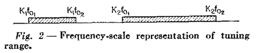

Рис. 2. Представление диапазона перестройки на шкале частот.
Два диапазона занимают те же положения на шкале настройки конденсатора, даже, если они разнесены по частоте.

может быть таким как пожелаете, что означает: диапазоны на Рис. 2 могут или: а)
накладываться друг на друга или b) граничить друг с другом или с) быть отделёнными друг
от друга по шкале частот. Максимальный возможный непрерывный диапазон перекрываемых
тюнером частот может быть только в случае b, что означает: K1f02 = K2f01 или K2/K1 = f02/f01. Настроечное отношение, в этом случае: K2f02/K1f01 = (f02/f01)^2 = Cмакс/Смин. Выбор параметров, таким

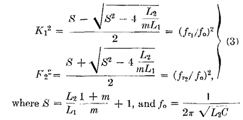

Входное отношение (admittance) схемы на Рис. 1 может быть записано обычным способом и приравнено нулю. В результате решения квадратичного уравнения четвёртой степени получаем частоты параллельного резонанса (и, отсюда: К). Отношение для К:
Поскольку, обычно, желательно получить L2/L1, когда даны m и К, то уравнение (3) может быть преобразовано для получения этого результата:
который выбирается для К1 или К2. Для обычного случая, при равных емкостях КПЕ, m = 1 и уравнения (3) и (4) превращаются в:
В уравнении (3а) для расчёта К2 используется знак + (плюс), для К1 – минус.

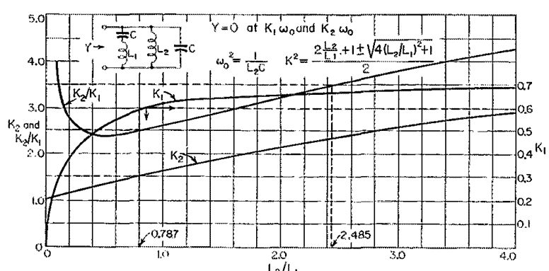

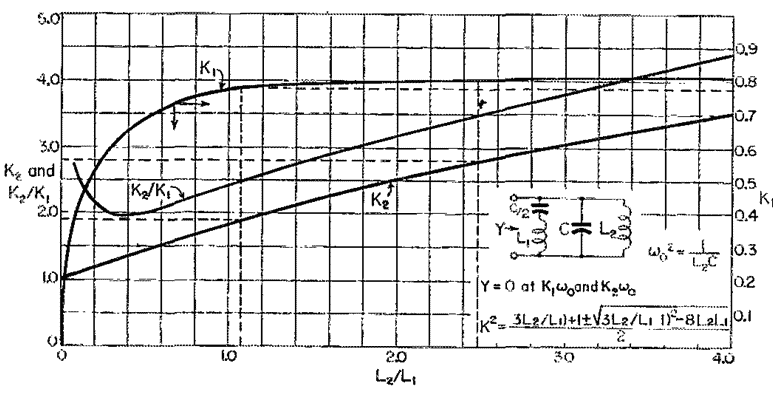

Кривые К2, К1 и соотношение К2/К1 в зависимости от L2/L1 показаны на Рис. 3 и Рис. 4. Рис. 3 - для равных ёмкостей КПЕ (m = 1). Рис. 4 - для m = 0,5.
Рис. 3. Кривые К2 и К1 и отношение К2/К1 в зависимости от отношения L2/L1
для КПЕ, имеющих равные ёмкости (m = 1).
Рис. 4. Кривые К2,К1 и отношение К2/К1 в зависимости от отношения L2/L1 при m = 0,5.
Предпочитаемые рабочие точки, с целью избежать паразитных резонансов на гармониках основного сигнала, показаны на кривых.
Если применяются сблокированные КПЕ с неодинаковой, но приемлемой для использования ёмкостью, то m ≠ 1. Как можно видеть из Рис. 4, предпочитаемая рабочая точка К2/К1 = 2, 5 приходится на соотношение L2/L1 = 1, 06 при m = 0,5. Отсюда, если удобнее выбрать одинаковые катушки (L1 = L2), то и m выбирается соответственно. Значение m = 0,789 даёт L1 = L2 и К2/К1 = 2,5.

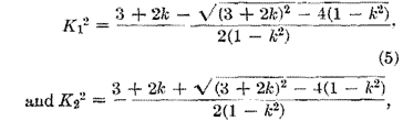

Соединение с контуром осуществляется через контакты a и b (Рис. 5). Импеданс между а и b является импедансом параллельного резонансного контура (К1f0 и К2f0, как и прежде), но К теперь выражается по-другому, согласно уравнений:
где k - коэффициент связи между половинами катушки (и имеет для этого случая отрицательное значение, будьте внимательны, об этом уже упоминалось, касательно уравнения (5)).
Частота f0 для использования с уравнением (5), представлена здесь как:

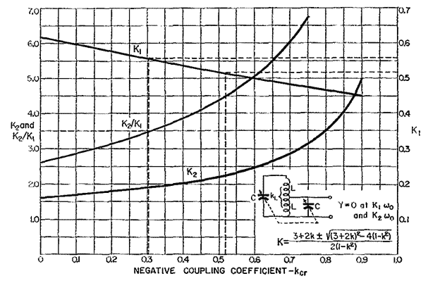

и является резонансной частотой половины катушки, в случае, когда катушка берётся целиком и отдельно с конденсатором С. Кривая, выведенная из уравнения (5), показывает К1, К2 и К2/К1, в зависимости от коэффициента k (Рис. 6).
Рис. 6. Кривые, выведенные из уравнения (4), представляющие К1, К2 и отношение
К2/К1 в зависимости от коэффициента связи k.
Здесь же приведены и предпочитаемые рабочие точки, позволяющие избежать паразитных резонансов на частотах гармоник основного сигнала (В самом деле, представьте, что первый (нижний) из упомянутых резонансов “случился” на частоте 3,5 МГц, а второй (верхний) попал на 14 МГц, т. е., на четвёртую гармонику основного тона сигнала. Так как аппаратуры идеально линейной нет, да и фильтрация в передающих аппаратах оставляет желать лучшего, в том числе и в таковых промышленного изготовления, гармоники той или иной амплитуды всё-равно присутствуют, если, в нашем случае, передатчик работает на 3,5 МГц, то он будет создавать помеху на 14 МГц. Вообще-то предпочтительно в согласующих устройствах иметь один резонанс, так как побочные частоты с гетеродинов и комбинационные, в противном случае, могут быть выделены и создать помехи на соответствующих, не кратных основной, частотах, да, чего не сделаешь, ради удобства отказаться от переключателя и дополнительных преимуществ малого объёма и веса - UA9LAQ).

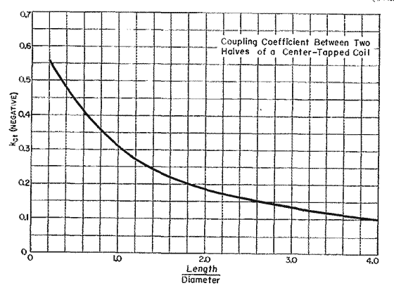

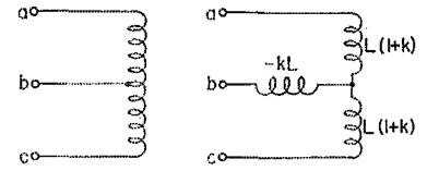

Для того, чтобы иметь возможность пользоваться кривыми Рис.6 или уравнениями (5), необходимо найти взаимосвязь между коэффициентом связи и размерами катушки. К счастью, для катушки с отводом от середины, эта зависимость несложна. Как показано на Рис. 7, катушка с отводом от середины может быть заменена эквивалентным Т-образным звеном.
Рис. 7. Замена катушки с центральным отводом Т-образным звеном.
Производя измерения на выводах a - b, b - c, мы будем иметь дело с катушкой L, а, вот, на выводах a - c, уже получим 2L(1+k). Чтобы вычислить k, кое-кто тут же попытается применить формулу Wheeler’а для расчёта однослойной цилиндрической катушки без сердечника (соленоида) - длина катушки должна составлять, по крайней мере 0,8 её диаметра. Это и было осуществлено сначала отдельно между выводами a – b и b – c для катушки с половинной длиной намотки и половинным количеством витков, а затем, для полной катушки с полным количеством витков и длиной намотки (между выводами a и c). Эта система уравнений решалась одновременно и дала коэффициент связи:
где k пойдёт с правильным знаком в уравнение (5).(l/d) – отношение длины к диаметру катушки и в одних единицах измерения. Уравнение (6) соблюдается только для значений l/d = 0,8 или больше. Кривая значений k от отношения l/d показана на Рис. 8.
Рис. 8. Кривая зависимости коэффициента связи k от соотношения длины намотки
к диаметру катушки l/d для катушки с отводом от центра.
Часть кривой ниже l/d = 0,8 получена другими, более точными расчётами, но при том же подходе.
