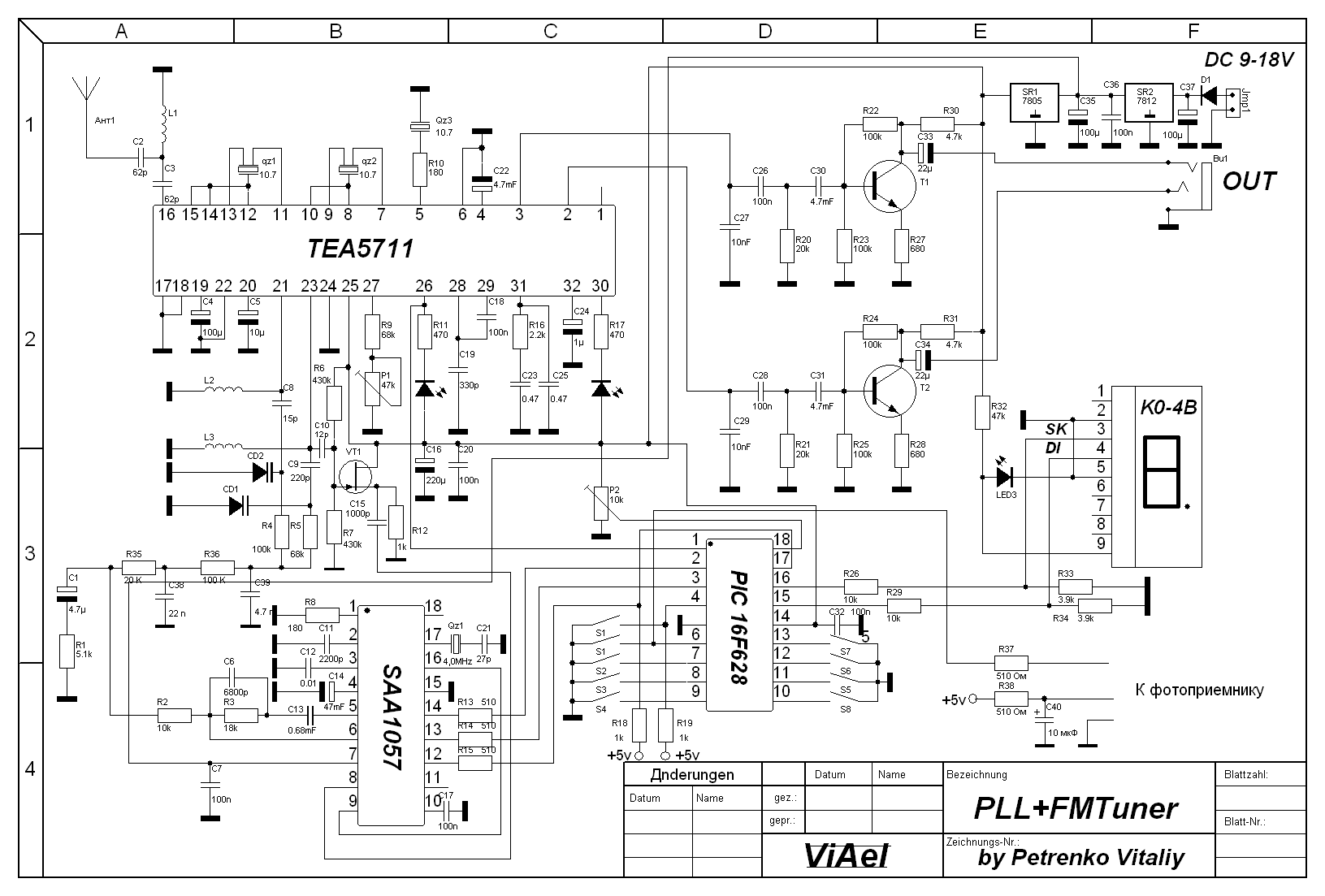

FM стерео тюнер на микросхеме TEA5711 с синтезатором частоты и с управлением на микроконтроллере PIC16F628
В данное время сложилась такая ситуация, что высококачественные цифровые FM тюнеры имеются только в составе дорогих магнитол. Из тех немногочисленных конструкций, найденных на просторах Интернета ничего достойного внимания не было. Данный приемник был разработан с целью восполнить этот пробел.
Приемник представляет собой функционально законченный блок с линейным выходом, подключаемым к усилителю мощности НЧ. Предназначен для приема сигналов стереовещания с системой “пилот-тон. Приемник в авторском исполнении имеет габариты 106х36х20 мм. Напряжение питания - 9...18 (В). Ток потребления - 45 (мА). Реальная чувствительность – не хуже 3 мкВ. Амплитуда выходного НЧ сигнала – 250 мВ.
Собственно сам приемник собран на микросхеме фирмы “Philips” TEA5711. Для улучшения избирательности применены два последовательно включенных полосовых фильтра. Для увеличения выходного уровня НЧ сигнала применен усилитель на транзисторах. Для управления работой приемника используется микропроцессор фирмы “Microchip” 16F628 и синтезатор частот фирмы “SANYO” SAA1057, благодаря которым приемник имеет следующие сервисные функции:

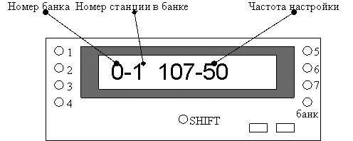

В качестве индикатора используется широко распространенный ЖКИ фирмы Holtek HT-1611. На индикаторе отображается номер канала, частота, а также режим “моно/стерео”(светодиод). Для перестройки по частоте в приемнике применяются варикапы КВ109. При этом приемник перестраивается в пределах 28 МГц (от 80 до 108 МГц). Для расширения пределов перестройки можно применить варикапы КВ132. Количество витков в катушках подбирается экспериментально, т. к. зависит от разводки платы, от монтажа, от типа применяемых элементов.
Приемник осуществляет следующий функциональный алгоритм:

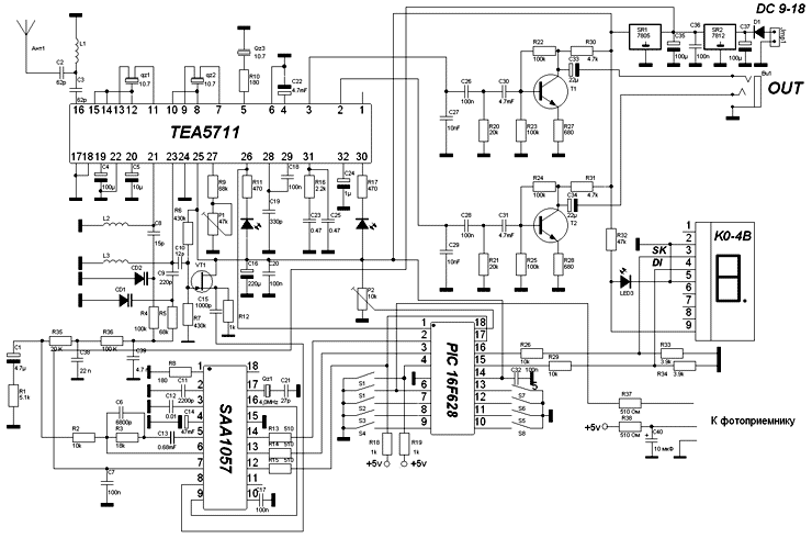

16.02.2010 22:06 привет всем.Я сделал фм тюнер на pic16f628+tea5711, и не работает... -- sergiu 15.07.2008 12:35 думаю на все вопросы даст ответ книга "Современный тюнер своими р... -- Евгений Владими... 26.07.2006 23:16 Привет! На сайте автора выложили испр. схему, печатку,исходн... -- UR5EKX 05.06.2006 18:36 Всем приве.Ну так что у нас насчёт печатки? Может она уже гдето е... -- GRAMAZEKA 24.03.2006 10:26 Уважаемые авторы. В схеме микроконтроллера PIC16F628 не включен к... -- УГН 16.03.2006 13:33 Пацаны ! Подкиньте печатку ПЛИЗЗЗ!!!!... -- Вован 13.03.2006 12:23 Точнее резисторов R35, R36... -- НГУ 13.03.2006 12:18 Непонятно, почему на сайте Авторов и в приведенной схеме имеются ... -- НГУ 13.03.2006 07:34 А что за фотоприемник? как я понимаю ПДУ и реализовано ли это в п... -- Richi 13.03.2006 05:25 Хорошая конструкция неплохо бы было выложить ресунок печатной пла... -- Ua9udq |
