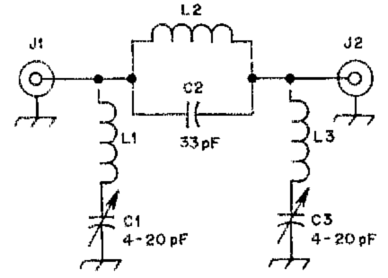

Норвежская комиссия по помехам радио и телевизионному приёму сочла аппаратуру Jan’a довольно хорошей, качественной, отвечающей стандартам. Статья в голландском журнале ELECTRON (№ 11, 1978 год) воодушевила Jan’a на применение полосно-заграждающего фильтра настроенного на 144 МГц, который тот установил в фидерный тракт телевизора соседа. Взгляните на Рис. 1. Фильтр способен осуществить ослабление сигнала во всём диапазоне 144 МГц или его части на 50…60 дБ. Параллельный резонансный контур L2C2 настраивается путём растяжения, сжатия или изгибания витков катушки L2 на центральную частоту диапазона, который Вы желаете подавить. Последовательные резонансные контуры L1C1 и L3C3 настраиваются на максимальное ослабление на верхней и нижней границах диапазона подавления.

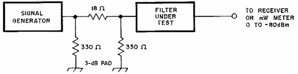

Фильтр настраивался в измерительной схеме (стенде), включающей в себя аттенюатор 3 дБ (Рис. 2), настройка велась на частоты приведённые в Табл. 1. Для настройки следует применять стабильный (как по амплитуде, так и по частоте) генератор сигналов (ГСС). Звено аттенюатора нужно для предотвращения коротких замыканий выхода генератора сигналов, возникающих порой при настройке фильтра (и, наверное, для согласования тоже – UA9LAQ). Эта простая схема фильтра полностью решила проблему с TVI у LA8AK.

В таблице приведены частоты (МГц) настройки контуров, при которых получится максимальное ослабление сигнала в следующих участках диапазона 144 МГц:
Контур |
144…144,5 МГц |
144…146 МГц |
146…148 МГц |
L1C1 |
144, 0 |
144, 0 |
146, 0 |
L2C2 |
144,25 |
145,0 |
147,0 |
L3C3 |
144,5 |
146,0 |
148,0 |
Рис. 1. Схема заграждающего фильтра на диапазон 144 МГц.
L1 и L3 - 10 витков провода #16 AWG на оправке диаметром 3/16 дюйма. L2 – 2 витка провода #16 AWG на оправке диаметром 5/16 дюйма. Смотрите в тексте подстройку по длине катушек (растянуть - сжать при настройке – UA9LAQ). С1, С3 – подстроечные конденсаторы. J1 и J2 - части соединителей типа BNC, припаяны к фольге печатной платы.

Рис. 2. Схема стенда, рекомендуемая для настройки фильтра.
ГСС - звено аттенюатора с ослаблением в 3 дБ - испытуемый фильтр – приёмник или милливольтметр с диапазоном измерения 0…-80 дБм

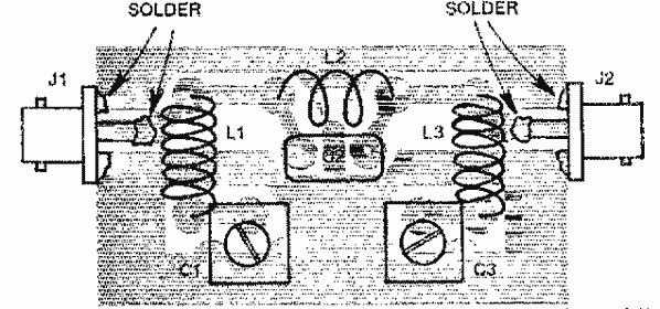

Рис. З. Эскиз монтажной схемы заграждающего фильтра на диапазон 144 МГц. Вид со стороны расположения деталей, печатные дорожки расположены с противоположной стороны (подобно снимку в рентгеновских лучах). Розетки соединителей припаяны в трёх точках, как показано на рисунке.
