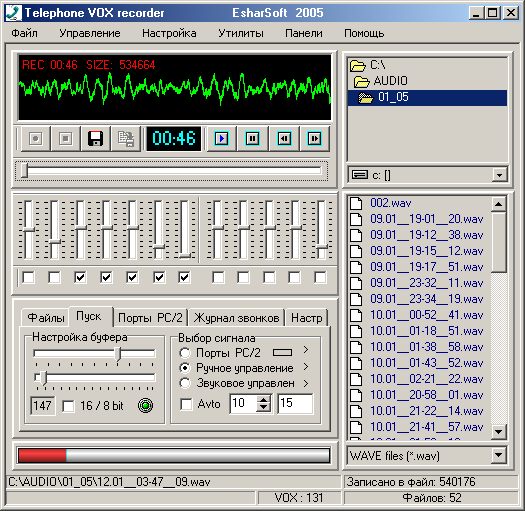

Программа предназначена для записи и архивации телефонных переговоров или любых речевых сообщений с каналов телефонной связи, радиосвязи, устройств снятия речевой информации или микрофона, с последующим воспроизведением в любое удобное время. ОС Windows 95/98/ME/NT/2000/XP.
Recorder имеет следующие возможности:
1. Запись звукового сигнала с микрофонного или линейного входа звуковой карты и одновременное воспроизведение ранее записанного файла.
2. Включение на запись автоматически при появлении звукового сигнала (разговора) на входе звуковой карты (система VOX), с последующим автоматическим отключением после завершения разговора. Предусмотрена регулировка порога срабатывания VOX и задержка отключения.
3. Включение / выключение режима записи через любой Pin (контакт) любого LPT порта установленного на компьютере (при переводе в логический ноль), выбор номера порта и Pin; выдача контрольного сигнала на выход LPT порта во время записи для индикации работы рекордера при отключенном мониторе .
4. Выдача контрольных сигналов различной тональности на спикер компьютера во время включения на запись и отключения, соответственно - для индикации работы рекордера при отключенном мониторе.
5. Сохранение записанного разговора в файл и отображение в виде базы данных соответственно времени и дате разговора, менеджер записанных файлов для быстрого и удобного просмотра записей.
6. Контрольный осциллограф для постоянного мониторинга сигналов на входе звуковой карты и установки уровня.
7. Микшер на панели управления.
8. Минимальные системные требования: любой компьютер с ОС Windows (от 60 мГц процессор), при ипульсно-кодовой модуляции 11.025 kHz, 8 бит на диск 700 мб можно записать 20 часов разговора с качеством среднего радиовещательного приёмника.

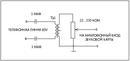

СХЕМА ПОДКЛЮЧЕНИЯ К ТЕЛЕФОННОЙ ЛИНИИ
трансформатор - любой звуковой малогабаритный,
например от карманных радиоприёмников или абонентских громкоговорителей.
