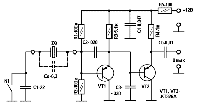

Статическую ёмкость
Cs резонатора можно определить с помощью прибора (например – МТ-4080А, MIC-4070D или т. п.).Для расчёта
Ld, Сd, необходимо провести измерения частоты кварцевого резонатора в схеме измерительного генератора (Рис. 2) с замкнутыми и разомкнутыми контактами ключа К1.
Рис. 2. Измерительный генератор.
Полученные значения частот
F1 и F2 используются в расчётах динамические параметров кварцевого резонатора.
(5)
(6)
(7)
(8)
(9)
(10)
- где:
C1, C2, C3
- номиналы конденсаторов измерительного генератора;
CA, CB, CK1
- вспомогательные расчётные величины.
Для облегчения решения задачи, связанной со всеми этими вычислениями, служит программа “Расчет Ld & Fo”. Работа с ней настолько проста, что не требует пояснений.
