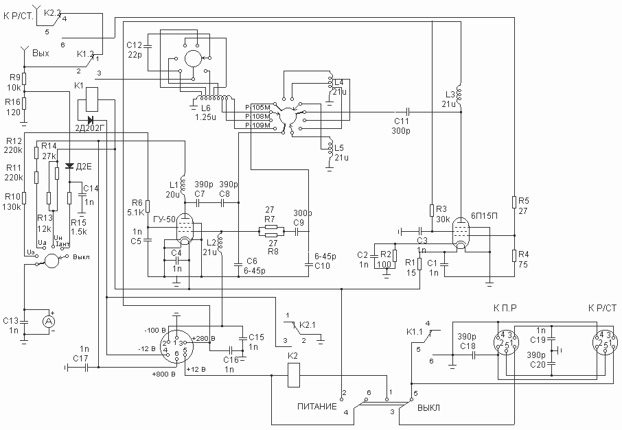

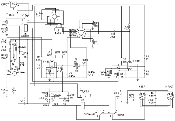

Схема усилителя мощности "УМ-3"

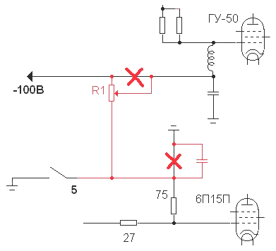

Если вы эксплуатируете УМ-3 в штатном режиме (с БП-150 и Р-105/Р-109/Р-108), то проблем не будет. При эксплуатации совместно с другими радиостанциями можно использовать только контакт 1 разъема "К ПР." Для перевода УМ-3 в режим передачи его нужно соединить с корпусом. При использовании нестандартного блока питания неплохо было бы при приеме отключать анодное напряжение с ламп (как сделано в БП-150), или запирать их. Более предпочтителен второй вариант. Чтобы сигнал был линейным, нужно изменить режим лампы ГУ-50. Для этого на управляющую сетку нужно подать -42В вместо -100В. Самый простой способ это сделать - установить переменный резистор (20 - 100 кОм) и конденсатор (около 1000 пФ) так, как показано на рис.1 (красным выделены изменения). Попутно решается проблема с запиранием ламп в режиме приема.
Рис.1
Реле, контакты которого изображены на рис.1, находится рядом с правой стенкой УМа.
Резистор удобнее всего разместить рядом с лампой ГУ-50 и разъемом питания, а конденсатор - рядом с лампой 6П15П и реле. Необходимо проследить, чтобы дополнительные провода находились как можно дальше от анодных цепей.
Теперь в режиме приема обе лампы будут заперты. Чтобы включить передачу, нужно соединить вывод 1 разъема "К П.Р." с корпусом.
Настройка сводится к установке резистором R1 тока покоя. Внимание! Перед началом настройки резистор R1 нужно установить в верхнее по схеме положение. Для CW или FM ток покоя должен быть около 5 мА, для SSB - около 25 мА (больше не надо - линейность не страдает). Если величина тока покоя превысит 25 мА, то УМ-3 станет склонным к самовозбуждению.

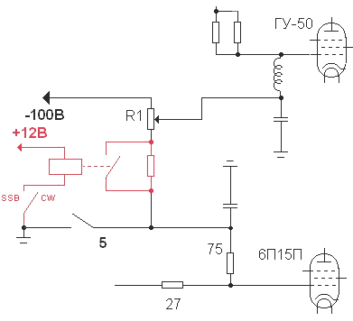

Для оперативного переключения режимов можно собрать схему, показанную на на рис.2.
Рис.2
