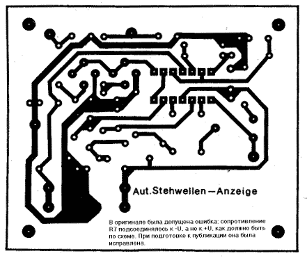

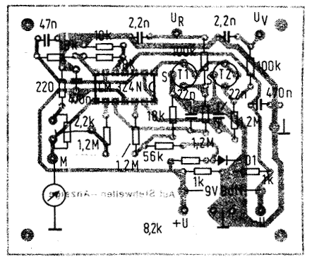

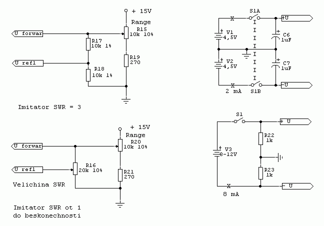

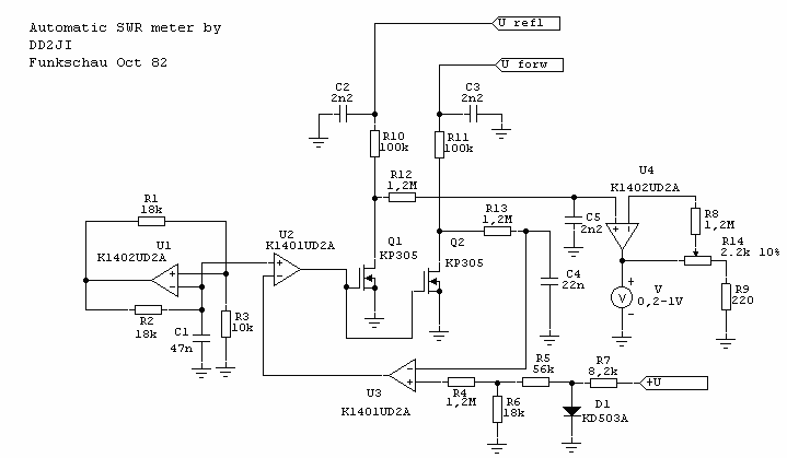

Автоматический КСВ-метр позволяет без каких-либо переключений измерять КСВ от 1 ватта до киловатта, и превратить любой дешевый промышленный измеритель в вполне приличный прибор. Точность самого измерителя порядка 5%, то есть в основном все зависит от датчика КСВ, чем точнее, тем лучше. Q1, Q2 могут быть КП305 - подложка никуда не подключается(на схеме не так, нет нужного символа), или КП350 с любой буквой - оба затвора соединены вместе. Прибор V - это микроамперметр с добавочным сопротивлением, потенцем R8 стрелка устанавливается на последнее деление шкалы при имитации КСВ = бесконечности. Микросхема может быть К1401УД2А или Б, или два корпуса сдвоенных ОУ. ОУ с полевиками не пробовал, но должны тоже подойти.
Очень поможет изготовление простого преобразователя напряжения с 1,5 В до +/- 4,5-5В, упростится питание. Указанное напряжение 15В я повышал до 30В, на точность не повлияло, то есть диапазон входных напряжений от 0,2 до 30В, что при пересчете дает солидный диапазон измерений по мощности. На выходе генератора U1A форма сигнала пилообразная, на затворах транзисторов импульсы с амплитудой +/- 3В, скважность меняется в зависимости от измеряемого напряжения.
