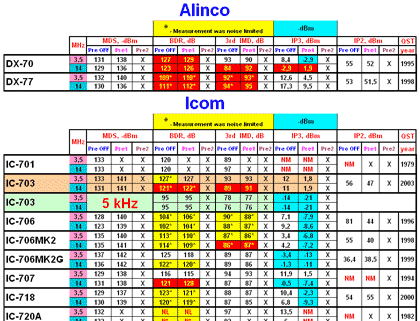

Таблица параметров КВ трансиверов
Все данные были взяты из журнала QST за 1978-2003 годы. Следует учитывать, что методика измерений у ARRL Lab за эти годы изменялась, в наибольшей степени это касается перехода от разноса частот измерительных генераторов в 50 кГц к 20 и 5 кГц при измерении BDR и IMD3. Параметры IP2 и IP3 вычисляются косвенно, через MDS, BDR и IMD3.
Это образец :-)
Скачать таблицу в формате PDF (50kb).
Методику измерений ARRL Lab можно скачать здесь. Вебмастер будет признателен за исправление возможных ошибок, комментарии и т.д.
