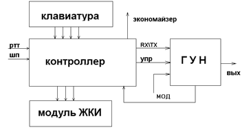

Структурная схема синтезатора
Сигнал РТТ - тангента. Замыкание этого вывода на корпус программа понимает как начало передачи.
Сигнал ШП - шумоподавитель. Предназначен для определения несущей на частоте в режиме сканирования.
Сигнал RX\TX - выдается процессором и переключает диапазон ГУНа для работы на передачу.
Сигнал УПР - подстраивает частоту ГУНа. Формируется на выходе фазового детектора.
Сигнал МОД – модулирующее напряжение низкой частоты. Должно поступать при передаче.
Модуль ЖКИ представляет собой жидкокристаллический индикатор КО-4В от телефонного аппарата или подобный. Он позволяет выводить на индикацию не только частоту с точностью до сотен герц, но и номер канала памяти в котором осуществляется работа. Индикатор способен работать самостоятельно, при автономном питании 1.5 вольт, выполняя функцию часов.
Клавиатура представляет собой три нормально разомкнутых клавиши, различные комбинации нажатий которых инициируют выбранный режим работы. Смотри ниже.
ГУН (генератор управляемый напряжением) в данном случае не рассматривается и может быть любым на нужный диапазон, с регулирующим напряжением 3 - 8 вольт и положительной характеристикой управления (увеличение управляющего напряжения приводит к увеличению частоты). Уровень выходного напряжения подаваемого на контроллер должен быть в пределе от 100 до 800 милливольт.

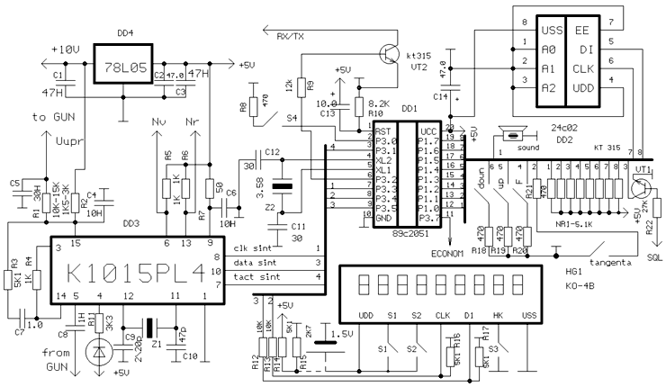

Схема контролера
Питание контролера осуществляется через стабилизатор DD4. Управляет устройством программа “прошитая” в память DD1 AT89C2051. Энергонезависимая память устройства выполнена на микросхеме DD2 АТ24С02, которая общается с процессором по двунаправленной шине I2C. Цепь R10, C13 предназначена для сброса процессора при включении питания. При желании можно осуществить сброс кратковременно подав напряжение +5 вольт на вывод №1 процессора. Резисторы R8, R18 – R21 предназначены для защиты выводов процессора от слишком большого вытекающего тока, который может повредить микросхему. Транзистор VT2 управляет режимом работы радиостанции и ГУНа.
Каждое нажатие кнопок сопровождается коротким звуковым сигналом. Вывод процессора №12 может непосредственно обслужить пьезоэлектрический излучатель.
Микросхема DD3 представляет собой интегрированный узел синтезатора частоты, объединяющий в себе делитель частоты опорного кварцевого генератора, делитель частоты генератор управляемого напряжением, фазового дискриминатора и схему контроля синхронизма. Управляется DD3 по трем проводам. Элементы С7, С4, С5 и R1 – R4 являются фильтром низкой частоты подавляющим частоту сравнения. Резистор R7 предназначен для защиты микросхемы от т.н. токов тиристорного эффекта. Сигнал от ГУНа подается на вывод 5 микросхемы через С8. Подборкой величины конденсатора С9 осуществляется подгонка рабочей частоты синтезатора.
Питание индикатора может осуществляться от гальванической батареи или от резистивного делителя R14 R15. Резисторы R12, R13, R16, R17 согласуют управляющие индикатором сигналы.

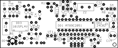

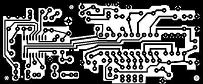

Контролер выполнен на одной печатной плате размером 35 мм на 85 мм и содержит в себе управляющий микроконтроллер с обвязкой, микросхему энергонезависимой памяти и саму микросхему синтезатора КФ1015ПЛ4 с элементами ФНЧ.
Рисунок печатной платы
Схема расположения элементов

Некоторые сведения для изготовителя.
Кнопка S3 предназначена для использования индикатора в качестве часов. Замкнутый контакт S3 заставит индикатор показывать частоту, разомкнутый – время. Кнопки S1 и S2 действуют только при показе часов и предназначены для корректировки времени.
Предусмотрена возможность полного сброса всех параметров и значений частот. Для этого нужно выключить радиостанцию, нажать кнопку “F” и включить питание радиостанции. Спустя несколько секунд все каналы сбрасываются в значение 145000.0 для диапазона 144 Мгц, 435000.0 для диапазона 430 Мгц, 27000.0 для диапазона 28 Мгц и запрещаются для сканирования.
Кнопка S4 определяет знак учета промежуточной частоты при приеме.
Замкнутая кнопка S4 сообщает программе о том, что гетеродин при приеме работает выше рабочей частоты.
Разомкнутая кнопка S4 сообщает программе о том, что гетеродин при приеме работает ниже рабочей частоты.
При переключении S4 необходимо выполнить общий сброс включив питание контроллера с нажатой кнопкой “F” и подождав секунд 10-15.
На ножках микросхемы синтезатора №6 и №13 присутствует частота сравнения полученная, соответственно, от опорного кварца и ГУНа. Используйте эти сигналы при контроле работоспособности синтезатора. Если не предполагается контролировать эти частоты, то нагрузочные резисторы R5 и R6 могут отсутствовать.
Питание на синтезатор +10 вольт должно быть стабилизировано и отфильтровано и не превышать 11 вольт. Чистота этого напряжения определяет шумы синтезатора.
Емкость конденсатора С7 может быть уменьшена до 0.22 Мкф что приведет к уменьшению времени настройки синтезатора, но одновременно и ухудшению подавления частоты сравнения.
Свечение светодиода сигнализирует о отсутствии синхронизации петли ФАПЧ. В нормальном состоянии светодиод должен быть погашен.
При нахождении несущей, на вывод SQL должно поступать напряжение высокого уровня (4-12 вольт). При отсутствии несущей на этот вывод должно поступать напряжение менее 0.6 вольта.
Низкочастотный звуковой вывод (12 нога процессора) не должен быть нагружен на низкоомную нагрузку. Практика показывает, что лучше всего подавать НЧ сигнал через конденсатор 1000 пф на вход УНЧ приемника.
Вывод RX/TX управляет передатчиком и ГУНом. При передаче транзистор открывается замыкая вывод RX/TX на корпус.
Если планируется использовать контроллер на переносной аппаратуре, то возможен переход контроллера на пониженное питание. При этом снижается потребляемый ток. Автор не проверял этот режим, но по техническим данным фирмы ATMEL процессоры сохраняют работоспособность, на данной тактовой частоте, до 3.3 вольт. Микросхема синтезатора КФ1015ПЛ4 сохраняет работоспособность, на данной частоте, до напряжении 3.5 вольт.
