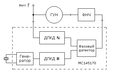

Блок-схема синтезатора частоты приведена на рис. 1.
Принцип действия синтезатора основан на сравнении двух частот: частота опорного генератора через делитель с переменным коэффициентом деления ДПКД R (его частота определяет минимальный шаг перестройки) поступает на фазовый детектор, туда же поступает частота с ГУНа предварительно деленная ДПКД N (делитель ДПКД N предназначен для перестройки по частоте синтезатора). Выходное напряжение сигнала ошибки с ФД фильтруется ФНЧ, который определяет полосу захвата и полосу удержания кольца ФАПЧ. Затем отфильтрованное напряжение поступает на варикапы управляемого генератора и производит его подстройку до совпадения частоты ДПКД R и частоты ДПКД N с учетом коэффициентов деления.
Микросхема, примененная в данном синтезаторе частоты MC145170-2 предназначена для построения современных цифровых частотных синтезаторов с ФАПЧ для КВ и УКВ диапазонов.

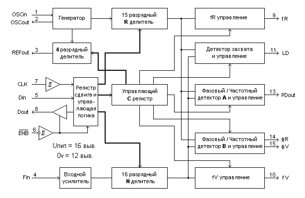

В состав микросхемы входят (см. структурную схему на рис.2) генератор образцовой частоты, пятнадцатиразрядный программируемый делитель образцовой частоты R, усилитель-формирователь входных ВЧ импульсов, шестнадцатиразрядный входной программируемый делитель N, дополнительный четырехразрядный делитель частоты кварцевого резонатора с программируемым коэффициентом деления, управляющий регистр C, два частотно-фазовых детектора, детектор захвата частоты, логический блок управления, приемные и буферные регистры.

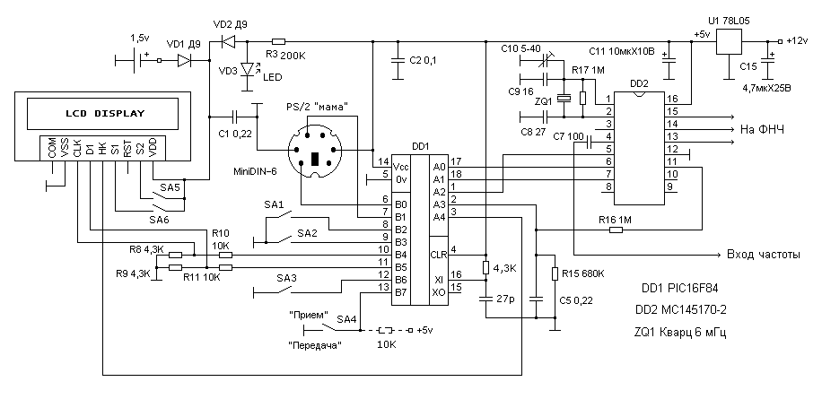

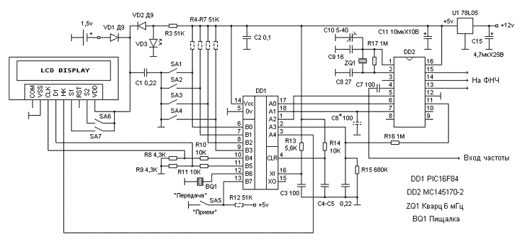

Принципиальная схема (блок контроллера) рис. 3. На резисторе R3 и светодиоде VD3 собран параметрический стабилизатор напряжения +1,5В для питания ЖКИ индикатора. В случае использования устройства в портативной аппаратуре, можно исключить батарею 1,5 в и диоды VD1-VD2 подключив правый вывод (на принципиальной схеме) R3 непосредственно к питающей батарее. На резисторах R8-R11 собрана схема преобразования уровня сигналов подаваемых на ЖКИ. Функцию управления ЖКИ, синтезатора DD2 и обработку управляющих сигналов кнопок осуществляет контроллер (однокристальная микроЭВМ) DD1. Дребезг подключенных к нему кнопок устраняется программно. "Подтягивающие" резисторы R4-R7, R12 можно не устанавливать т.к. они имеются в контроллере, но при большом уровне помех и наводок желательно их установить. Цепь R14 C4 служит для установки в исходное состояние контроллера при включении питания, ее также можно исключить, соединив вывод 4 DD1 с шиной +5в, но если напряжение питания при включении нарастает слишком медленно её нужно установить. R13 C3 определяют рабочую частоту контроллера, C3 можно подобрать для увеличения или уменьшения скорости работы и опроса кнопок. Цепь R15 R16 C5 является интегратором сигнала от детектора захвата ИС DD2, резистор R15 возможно придется подобрать для получения более точных показаний ухода частоты, которые проявляются на ЖКИ в виде буква F в левом углу.
Через линии порта A0-A2 организованна шина SPI по которой происходит обмен информацией между контроллером DD1 и микросхемой синтезатора МС145170 для управления ее работой. Конденсатор C6 служит для устранения ложных импульсов по сигналу управления, первоначально его устанавливать не нужно, но если при включении питания и в моменты управления передается неправильная информация на ИС синтезатора то его надо установить. Кварцевый резонатор ZQ1 подключен к опорному генератору ИС синтезатора и определяет точность исходной частоты синтезатора, более точно настроить его можно при помощи подстроечного конденсатора C10. На микросхеме U1 выполнен стабилизатор напряжения +5В для питания синтезатора частоты.

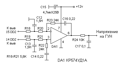

ФНЧ.

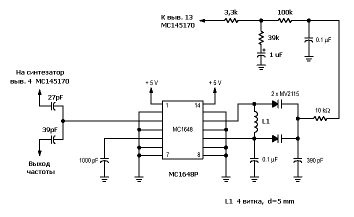

Существует два варианта ФНЧ определяющие область применения синтезатора:
1. Сигнал с фазового детектора B поступает на ФНЧ выполненном на ОУ. Этот способ пригоден для устройств с питанием порядка 9-15 В, при этом величина напряжения настройки подаваемое на ГУН определяется напряжением питания ОУ, что в свою очередь обеспечивает более широкий диапазон перекрытия ГУНом. Не рекомендуется применять для приемников.
2. Сигнал с фазового детектора A подается на ФНЧ выполненный на RC цепи. В этом случае напряжение питания может составлять 4-5 В (соответственно размах управляющего напряжения на ГУН будет меньше напряжения питания), стабилизатор и ОУ в данном случае не нужны. Что в общем позволяет снизить потребляемый ток, но требует ГУНа который перекрывал бы необходимый диапазон при малых управляющих напряжениях.
ГУН на диапазон 2М
Конструкция и детали.
Светодиод VD3 красного свечения. Десятиразрядный ЖКИ индикатор с внутренним контроллером HT1610 от импортных телефонов. ОУ DA1 можно заменить на менее скоростной УД708, но при этом уменьшится диапазон выходного напряжения перестройки ГУНа. Стабилизатор 78L05 заменим на КР1157ЕН5. Пищалка BQ1 пьезоэлектрическая, например ЗП-1.

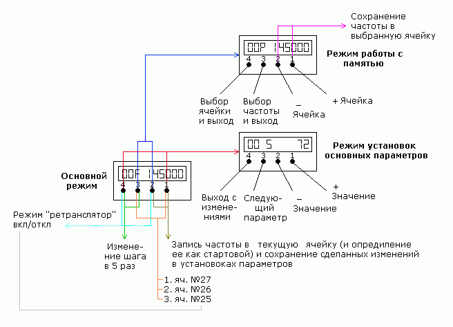

Управление, программирование
После подключения питания, показания индикатора будут иметь следующий вид:
Управление осуществляется при помощи четырех многофункциональных кнопок.
Основные функции кнопок:
SA1 - увеличение частоты на 4 минимальных шага перестройки
SA2 - уменьшение частоты на 4 минимальных шага перестройки
SA3 - увеличение частоты на 1 минимальный шаг перестройки
SA4 - уменьшение частоты на 1 минимальный шаг перестройки
Дополнительные функции кнопок:
Одновременное нажатие на SA3 SA4 изменяет значения шага перестройки частоты в 5 раз, т.е.:
SA1 - увеличение частоты на 20 минимальных шагов перестройки
SA2 - уменьшение частоты на 20 минимальных шагов перестройки
SA3 - увеличение частоты на 5 минимальных шагов перестройки
SA4 - уменьшение частоты на 5 минимальных шагов перестройки
SA5 переключает режим прием/передача. В режиме "прием" происходит вычитание ПЧ. При "передаче" все управляющие кнопки блокируются.

Быстрое сохранение установок в энергонезависимой памяти.
Первично синтезатор настроен на частоту 145,000 мГц и ПЧ 10,7. После перестройки синтезатора на необходимую частоту, ее можно сохранить как стартовую при включении. Для этого необходимо нажать одновременно SA1 SA2. Это также относиться ко всем остальным установкам (шаг, ПЧ, конфигурации...)
Режим работы с памятью.
Вход в режим работы с памятью осуществляется одновременным нажатием на кнопки SA2 SA3.
Показания индикатора будут иметь следующий вид:
В режиме работы с памятью кнопки принимают следующие функции:
SA1 - выбор следующей "ячейки памяти"
SA2 - выбор предыдущей "ячейки памяти"
SA3 - выбор данной частоты и выход
SA4 - выбор номера ячейки и выход
Одновременное нажатие на SA1 SA2 осуществит сохранение "рабочей" частоты в данную ячейку.
Сохранить частоту в ячейку памяти можно и иным способом: в режиме "Память" выбрать нужную ячейку, нажать SA4 для выхода в главное меню, и нажатием на SA1 SA2 сохранить частоту, при этом данная ячейка становится стартовой при включении питания.
Примечание. Так как индикатор не позволяет создавать необходимые символы, буква P и соответственно слово "Pamyat`" были использованы как единственная альтернатива слова "Память".
Ячейки памяти для работы через ретранслятор
Ячейки памяти с номерами 25-27 предназначены для хранения значений ПЧ при работе с ретранслятором (см. ниже). Если режим работы через ретранслятор не будет использоваться, то их можно использовать как обычные ячейки для хранения значений частот.
Режим для работы через ретранслятор
Включение/отключение данного режима осуществляется одновременным нажатием на кнопки SA2 SA4. При этом если есть захват частоты (символ F не отображается) показания индикатора будут такими:
Режим ретранслятор предусматривает различные варианты ПЧ, переключить их можно одновременным нажатием на кнопки SA1 SA3.
В режиме "Прием" происходит вычитание значения записанного в ячейку памяти №27 из частоты "передачи". По умолчанию 600 кГц
В режиме "Прием" происходит прибавление значения записанного в ячейку памяти №26 к частоте "передачи". По умолчанию 600 кГц
В режиме "Прием" происходит вычитание значения записанного в ячейку памяти №25 из частоты "передачи". По умолчанию 10100 кГц
Обратите внимание! Если были изменены значения минимального шага в "Установках основных параметров" (см. ниже), то значения ПЧ в ячейках памяти 27-25 тоже необходимо изменить (см. работа с памятью).

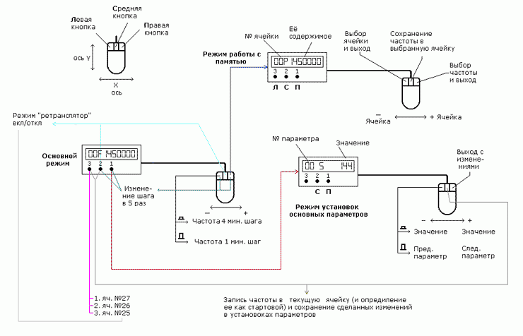

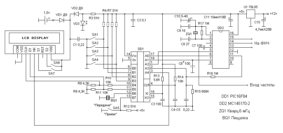

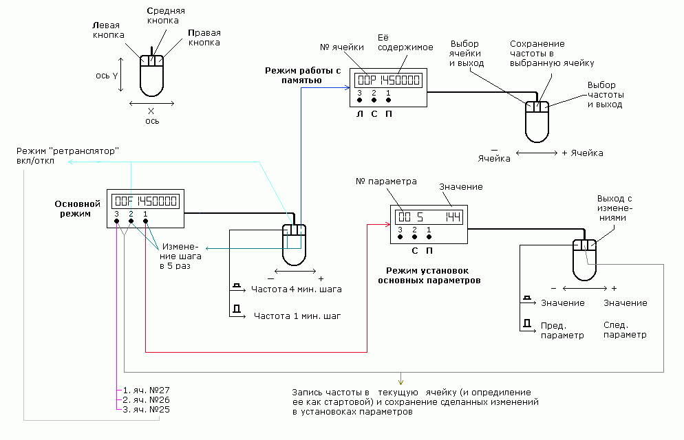

Второй вариант синтезатора с аналогичными параметрами и возможностями, но с управлением при помощи компьютерной PS/2 мыши которая выполняет роль валкодера.
Принципиальная схема блока управления синтезатора при помощи мыши.
"Быстрая инструкция" по управлению мышью.
Буквы Л, С, П означают что кнопки управления синтезатора SA1-SA3 дублируют соответствующие кнопки мыши.
