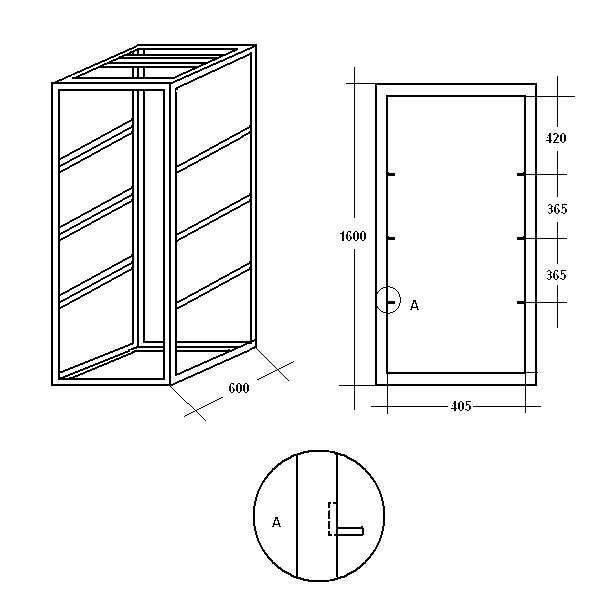

Каркас стойки сварен из стального уголка 20 х 20  мм, всего понадобилось 15 метров такого уголка. Боковые стенки стойки закрыты  листами кровельного железа с помощью точечной сварки.
В верхней части к каркасу приварены 3 полосы из стали сечением 3 х 20 мм, на них закреплены реле антенного коммутатора. В верхней части с лицевой стороны закреплена полоса из дюраля на которой установлены
5 приборов – индикаторы выходной мощности и КСВ раздельно для каждой антенны. На задней стороне в верхней части установлены антенные разъемы.
На боковых стенках каркаса изнутри приварены полозья для установки усилителей мощности( в кружке показан способ их крепления)
На нижней стороне каркаса по углам закреплены 4–ре вращающиеся колесика для перемещения стойки.
На задней стороне каркаса приварены 2 полосы из стали сечением 3 х 25 мм, на которые хомутами крепятся воздуховоды нагнетающей и вытяжной вентиляции.

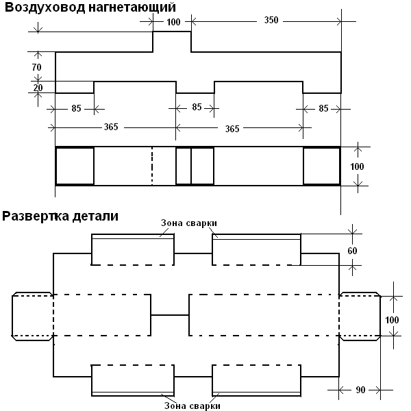

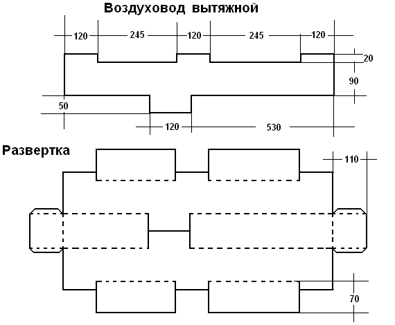

Эти воздуховоды изготовлены из оцинкованного железа толщиной 0,1 мм по разверткам и сварены точечной сваркой. Воздуховоды закреплены «по месту».  Развертки и форма воздуховодов приведены на рисунках.
Недостающие на развертке элементы вырезаны и приварены по месту.

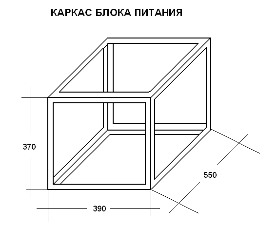

Блок питания собран в отдельном каркасе:
На дне каркаса закреплено П-образное шасси из 3-х мм стали, на которой методом штамповки сделаны ребра жесткости.

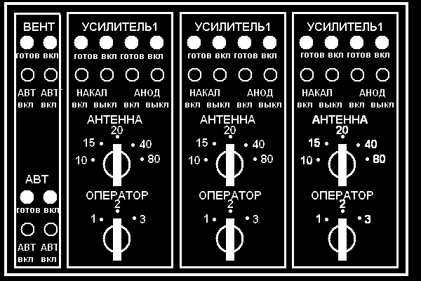

Передняя панель блока питания изготовлена из дюраля толщиной 2 мм.

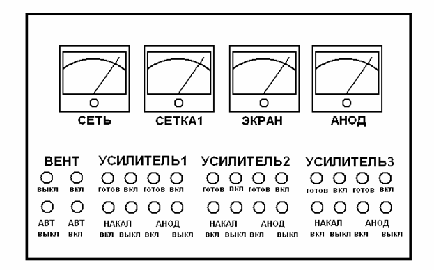

  На передней панели установлены контрольные приборы, лампочки и кнопки. Эти приборы предназначены для местного включения и контроля блока питания и усилителей. Все кнопки дублированы на пульте дистанционного управления, который может быть вынесен до 50 метров от стойки. С выносного пульта можно включить любой из 3-х усилителей, подключить его к любому рабочему месту и к любой их 5-ти антенн.

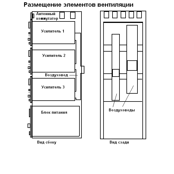

Система вентиляции состоит из вентилятора производительностью около 600 кубометров в час, установленного в шумопоглощающем кожухе, системы воздуховодов, позволяющих установить кожух вне помещения и распределительных воздуховодов стойки.
Нагнетающие воздуховоды соединены с выходом вентилятора, вытяжные воздуховоды - с полостью кожуха. В  кожухе имеется крышка при открывании которой увеличивается забор наружного воздуха (в жаркую погоду), тем самым система охлаждения работает в режиме вентиляции. В холодную погоду крышка закрывается и система работает в режиме циркуляции, охлаждение воздуха происходит в воздуховодах.  Воздух отсасывается  из пространства над лампами  усилителей  и нагнетается в пространство под ламповыми панелями.
После выключения комплекса автоматика обеспечивает работу вентиляции еще в течении 5-6 минут.
В воздуховодах стойки могут быть установлены заслонки, распределяющие подачу воздуха к усилителям.
