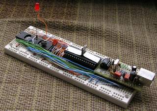

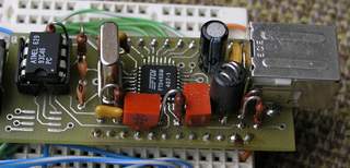

| В комплекте прилагаемой документации в формате .pdf приведена более чем исчерпывающая информация по схемотехнике включения этих микросхем. Есть варианты схем с питание от шины USB, с автономным питанием от разных напряжений. В самой микросхеме есть встроенный источник 3.3 вольта, так что, в случае питания от шины, можно дополнительные контроллер и прочее питать пониженным напряжением. Мой друг развел на скорую руку макетную платку под этот кристалл, пришлось около месяца ждать ее изготовления. Если кто-то умеет "утюжить" с хорошим разрешением и на обе стороны - у него не будет проблем. В противном случае можно и одностороннюю платку сделать, но размеры буду поболее. С нижней стороны платки я приклеил ножками вниз специально "убитую" м/сх от УФ ПЗУ. Выкрошил стекло и уничтожил все "внутренности". Получился неплохой переходник. Верхние части выводов аккуратно залудил и припаял отрезками луженки к отверстиям на плате. Они дали основную фиксацию крепления. Намертво. Теперь у меня есть макет, который я могу применять в любых разрабатываемых/отлаживаемых устройствах с подобными камнями. |
Вот такая вот платка получилась. |
Если у кого-то возникнут вопросы, а что это там такое с дырочками, так это моя старенькая макетница для монтажа без паек. Когда-то давно привезли из-за океана и подарили. По каталогам стоит такое чудо около $10, я ею доволен. Много на ней не соберешь, но контроллер, пару м\сх "обвески" вполне помещаются. Отладить программные модули до их "сшивки" вместе, а иногда и всю программу полностью - что еще нужно? Монтаж делаю "выпотрошенными" проводами из кабелей компьютерных сетей. Концы зачищаю бокорезами и вставляю в отверстия. После окончания работы над проектом все разбираю и выкидываю. Благо у "сетевиков" много отходов в кусках. Совершенно бесплатно отдают. Конкретно на этом снимке видно, как я применил завалявшийся контроллер 1816ВЕ31 с внешним ПЗУ (для отладки я соорудил в свое время эмулятор ПЗУ на флэшке от "убитой" материнки, записываю в программаторе как флэшку, а контроллер ее "видит" как 27С64). |

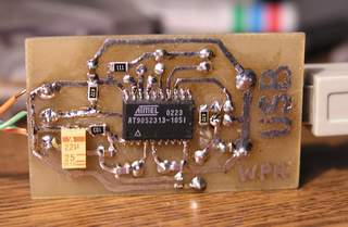

В интернете имеется сайт словацкого инженера Игоря Ческо. Игорь разработал и изготовил уникальную в своем роде конструкцию - на типовом микроконтроллере от ATMEL эмулировал USB-устройство. В его конкретном случае он применил это устройство для дистанционного управления компьютерными программами через ИК-порт. Однако, те, кто умеет и имеет желание разрабатывать и программировать, могут использовать сие устройство и для своих целей. Исходный текст программы для контроллера прилагается бесплатно. Игорь написал также и драйвер. Работает полнофункционально, но при запуске и сносе выдает рекламный баннерчик. Зарегистрированная версия (без рекламки) стоит $5. Приводится счет и банк. Я так и не перевел. Менингита много, мне этот перевод вчетверо встанет.. А насчет "в конвертике" я с ним не списывался. Хотя, если дойдет, думаю не обидится.
На фотографии вверху вы видите контроллер-переходник с USB на термометр DS-1820 от Dallas. Программа от Игоря, слегка перекроенная. Питание, естественно,от шины USB. Платку рисовал ученическим пером, слишком простая для других технологий.. |
