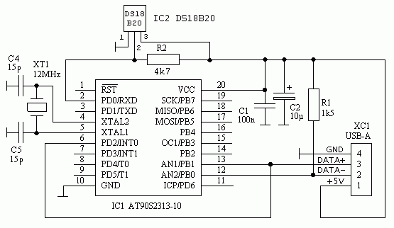

Схема
"Сердце" прибора - микроконтроллер AT90S2313-10 (или ATTINY2313-12 или
-16). Стандартным кабелем (GND - черный провод, +5V - красный, DATA+ -
зеленый, DATA- - белый) он подключается к USB-порту компьютера. Важно,
чтобы сопротивление резистора R1 было именно 1.5 кОм (а не 2.2,
например), иначе компьютер может "не опознать" устройство. Питание
(+5В) - от шины USB. Микросхема термометра DS18B20 (или DS18S20)
включена по обычной
схеме с применением "подтягивающего" резистора R2.

02.02.2012 14:02 Можно и 2-3 диода кремниевых последовательно, чтобы снизить питан... -- Serg
31.01.2011 00:36 Подал питание на контроллер через резистор 470 Ом и заработало.... -- shadowlamer...
