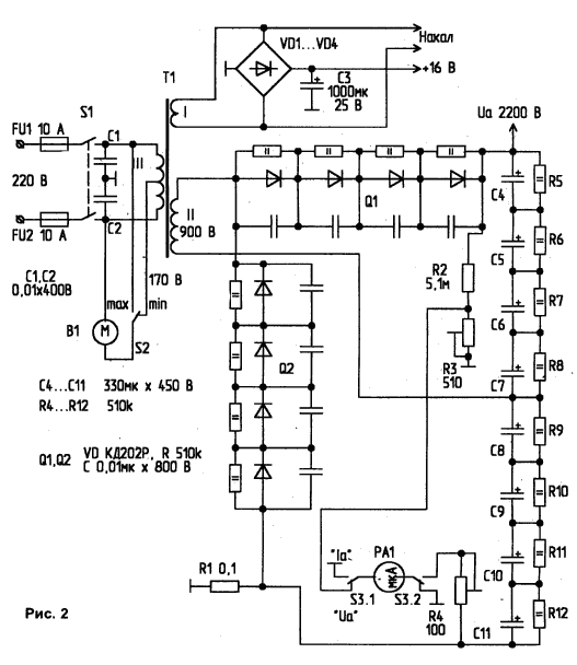

Ток покоя лампы очень мал, он слабо изменяется в зависимости от анодного напряжения и экземпляра лампы, обычно не превышает 30...50 мА. В экспериментальных целях была получена выходная мощность 1400 Вт (Uа=2200 В, Iа=1,0 А). Конечно, это кратковременный пиковый режим. После 5 лет эксплуатации практически при ежедневной работе в эфире по 1...2 часа заметной потери эмиссии лампы не наблюдалось. Главное преимущество такого усилителя, на мой взгляд, заключает-ся в его простоте. Источник питания (рис.2) упрощен до минимума. Требуется лишь анодное напряжение и напряжение накала. Для питания автоматики используется выпрямленное накальное напряжение.

В усилителе применен один трансформатор Т1 габаритной мощностью 1600 Вт. Накальное напряжение дополнительно используется для питания реле автоматики. Об этой обмотке хотелось бы сказать особо. Не нужно закладывать ее с запасом, т.е. использовать с заведомо большим диаметром провода, нежели это требуется для лампы (3,6 А). В момент включения, когда нить накала лампы еще холодная и имеет минимальное сопротивление, в цепи протекает очень большой ток, который может ее разрушить. Чем больший запас имеет обмотка, тем большее разрушение получает нить накала при каждом включении усилителя. Поэтому при расчете диаметра провода накальной обмотки не следует ее рассчитывать на ток более 4 А.
Анодный выпрямитель особенностей не имеет. Он собран по схеме удвоения напряжения. Вторичная обмотка должна обеспечивать 800...900 В при токе до 2 А. Максимальное обратное напряжение цепочки диодов должно быть не ниже 3000 В, максимальный ток - не менее 3 А. Каждый диод зашунтирован резистором для равномерного распределения обратного напряжения. Шунтирующие конденсаторы применены для устранения так называемого "белого шума", который иногда возникает, и для "поглощения" и равномерного распределения мгновенных пиков перенапряжения сети. Эти пики могут возникать вследствие переходных процессов, которые длятся сотые доли секунды, но этого достаточно для пробоя диодов. При использовании трансформатора на П-образном железе следует соблюдать некоторые правила намотки: сетевую и вторичную обмотки делят поровну и располагают на обоих стержнях. Сетевой S1 должен быть рассчитан на ток>12 А, переключатель оборотов вентилятора S2 - на ток>0,5 А. В выпрямителе автоматики VD1...VD4 можно использовать любые кремниевые диоды 25 В/1 А.
Прибор РА1 в источнике питания (рис.2) измеряет Uа и Iа - в зависимости от положения переключателя S3. Для градуировки служат соответственно RЗ и R4.
