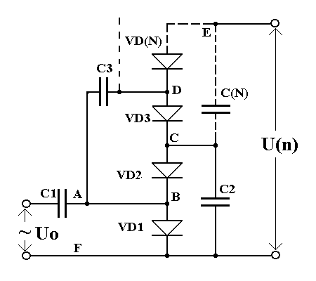

Схема умножения первого рода представлена на рисунке.
В полупериод напряжения, когда в точке “А” имеется отрицательный потенциал относительно точки “F” конденсатор С1 будет заряжаться по цепи “F” -VD1 –“B” - С1 –“A” до амплитудного значения напряжения на входе схемы ( в точках “А” –“F”). Одновременно с зарядом С1 будет также заряжаться конденсатор С3 по цепи “F” –VD1 –“B” – VD2 – “C” - VD3 –“D” – C3 – “A” также до амплитудного значения напряжения на входе схемы. Также будут заряжаться и другие конденсаторы схемы умножения, которые могут быть и которые подключены одним выводом к точке “А”. Обратим внимание на то, что все эти конденсаторы заряжаются по цепочке последовательно соединенных диодов. Через диод VD1 течет ток заряда конденсаторов всех ступеней умножения, через диоды VD2, VD3 и далее – ток заряда всех остальных конденсаторов, подключенных одним выводом к точке “А”, кроме первого. Таким образом, через диоды в первоначальный момент проходят значительные токи заряда емкостей. Это необходимо учесть при выборе элементов для схемы умножения. Конденсаторы С2 и все которые могут быть в других ступенях и подключаются одним выводом к точке “F” в этот полупериод не заряжаются, поскольку оказываются шунтироваными парами диодов VD1-VD2, VD3-VD4 и далее VD(N)-VD(N+1).
С началом другого полупериода положительный потенциал будет в точке “А”. Поскольку конденсатор С1 уже заряжен до такого же потенциала, как максимальный Uo, то он оказываются включенным последовательно с источником питания и будут разряжаться по цепи “В” - VD2 –“С” - С2 –“F” – Источник – “А” . Поскольку конденсатор С2 был разряжен, то теперь он зарядится почти до удвоенного амплитудного напряжения Uo. “Почти” потому, что С1 за этот небольшой промежуток времени отдаст часть своего заряда конденсатору С2.
Если емкость конденсатора С1 намного больше емкости конденсатора С2, то С2 зарядится до удвоенного амплитудного значения напряжения Uo. Если емкости этих конденсаторов равны, то все равно, через несколько периодов напряжение на конденсаторе С2 достигнет удвоенного Uo. Аналогично, по цепи “D” –VD(N) – “E” - C(N) – “F” – Источник – “А” произойдет заряд конденсатора С(N) до удвоенного напряжения Uo.
В следующий полупериод напряжения конденсатор С2, заряженный до удвоеннного напряжения Uo, будет включен последовательно и по цепи “С” – VD3 –“D”- C3 – “А” – Источник – “F” зарядит конденсатор С3 почти до утроенного напряжения Uo. А конденсатор С1 будет подзаряжен до напряжения Uo.
В следующий полупериод конденсатор С2 будет заряжен так же как уже было описано, до удвоенного напряжения, а конденсатор С(N) будет заряжен по цепи D – VD(N) – E – C(N) –F – Источник – А – С3. Причем за счет утроенного напряжения на конденсаторе С3 и напряжения на входе конденсатор С(N) зарядится до учетверенного Uo. Если наращивать ступени умножения и дальше, их работа ничем не будет отличаться от работы первых стtпеней умножения. Следует отметить, что в один из полупериодов будут заряжаться конденсаторы, подключенные одним выводом к точке “А”, а в другой – конденсаторы, подключенные одним выводом к точке “F”, поэтому частота пульсаций на выходе схемы умножения первого рода равна частоте питающего напряжения.

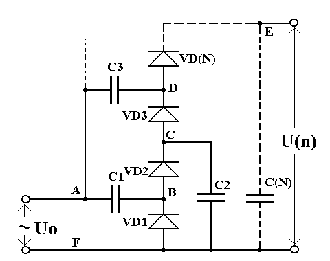

Несимметричная схема умножения второго рода.
Принцип работы этого умножителя аналогичен работе умножителя первого рода.
Основное отличие заключается в том, что в этой схеме все конденсаторы за исключением С1 заряжаются только до удвоенного напряжения Uo. Конденсатор С1 заряжается только до Uo. Таким образом рабочее напряжение конденсаторов и диодов в умножителе напряжения второго рода может быть значительно ниже, чем в умножителе первого рода. “Пусковой” ток через диоды в этой схеме тоже меньше, поскольку определяется емкостью только одного конденсатора С1. Диоды могут быть выбраны с током
Iпр. = 2,1 * Iн = 2,1 * 0,4 = 0, 82 А
Необходимая емкость конденсаторов в этой схеме определяется по формуле:
С (мкф) = 2,85 * N / Кп*Rн = 2,85* 4 / 3*0,1 = 38 мкф
Несмотря на увеличение каждой емкости в два раза, общая емкость конденсаторов в такой схеме будет меньше, при тех же пульсациях. Необходимо только увеличить емкость конденсатора С1 в 4 раза по сравнению с остальными. Хотя в большинстве случаев достаточно и двух-трехкратное увеличение емкости конденсатора С1.

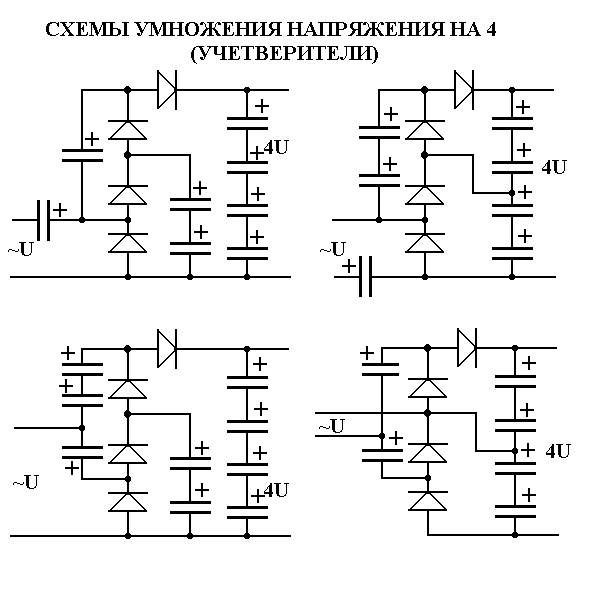

О включении нагрузки в такой схеме: При четном количестве ступеней умножения (например 2,4,6,8 и т.д.) напряжение на нагрузку снимается с конденсаторов с четными номерами ( точки “С” “Е” и т.д.) Если необходимо получить нечетное количество ступеней умножения (3,5,7 и т.д.) Нагрузка подключается к конденсаторам с нечетными номерами (точки “А”, “D” и т.д.

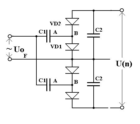

Симметричные схемы умножителей напряжения.
Симметричная схема умножения напряжения получается, если применить две несимметричных схемы, у одной из которых необходимо сменить полярность электролитических конденсаторов и изменить проводимость диодов.
Симметричные схемы обладают теми же свойствами, но лучшими характеристиками. Немаловажное достоинство симметричных схем – удвоенная частота пульсаций выпрямленного напряжения.

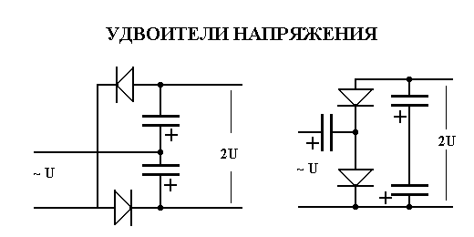

Практические схемы умножителей напряжения:
Схемы самые обычные, слева схема симметричного удвоителя, справа –схема несимметричного удвоителя. Как видно эту схему удвоения можно отнести и к 1-му роду и ко 2-му роду одновременно.

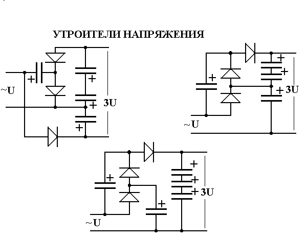

Внизу схема умножения напряжения первого рода, вверху - схемы умножения второго рода. Схемы с нечетной кратностью умножения не могут быть полностью симметричными.

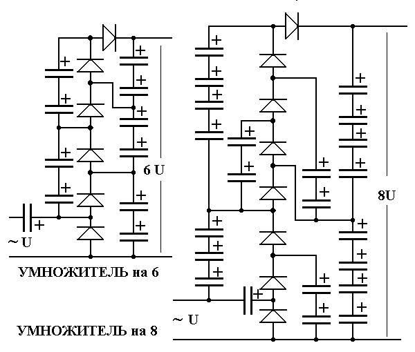

Слева (вверху и внизу) схемы умножения первого рода, справа вверху – схема умножения второго рода. Справа внизу – схема симметричного умножителя на 4.
Умножитель на 6 представляет собой схему умножения второго рода, умножитель на 8 – два последовательно включенных умножителя на 4 первого рода. Если вам нужно получить степень умножения 5 или 7 можно подключить нагрузку к верхнему диоду с левой стороны.
Разнообразие схем удвоителей очень велико. Зная основные принципы их построения, можно строить умножители различной кратности умножения.
