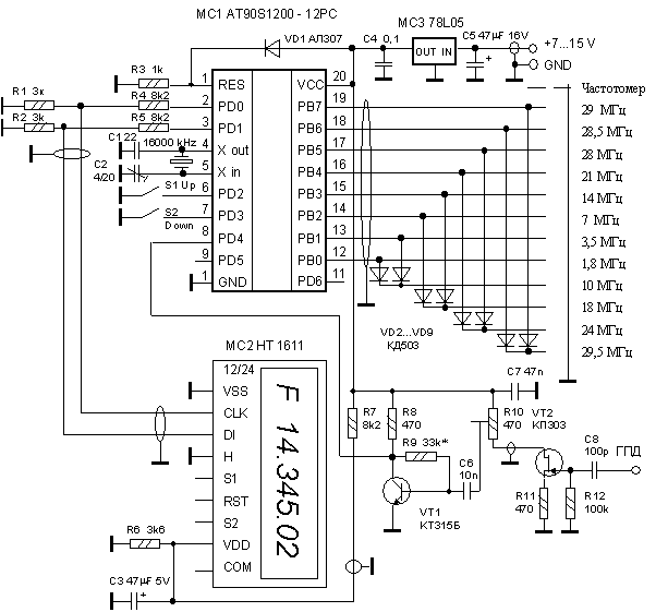

Данное устройство предназначено для измерения частоты ГПД (5500 ... 6000 кГц) и отображения реальной частоты трансивера с учетом 1го и 3го гетеродинов. Частота измеряется 10 раз в секунду. Точность измерения - 20 Гц, причем программным способом полностью устранено "перескакивание" младшего и других знаков. Для переключения диапазонов (их может быть 12 плюс режим частотомера) соответствующие выводы микроконтроллера замыкаются на корпус галетным переключателем.
   Монтаж производится на макетной плате, под микроконтроллер устанавливается панелька. Плата помещается в полностью экранированный корпус, например из жести. Все соединяющие провода - экранированные (в том числе и идущие на переключатель диапазонов). Транзистор VT2 (вместе с R11, R12 и С8) выносится к ГПД. Так как индикатор предназначен для горизонтального положения, на переднюю панель его разместить проблематично.(Можно заменить его светодиодным).
Настройка: Проверяется напряжение на 20 выводе контроллера, должно быть +5В, на первом +3,5В (+/- 0,2В), на VDD индикатора +1,5 ...1,6В. Напряжение на коллекторе VT1 должно быть 2,5 В, подбирается резистором R9 . Вставляем контроллер, если нет ошибок в монтаже и исправен кварц - шкала должна работать. Если нет - проверить колебания с частотой 16,000 ... 16,012 МГц на выводе 4. Подстроечный конденсатор С2 должен быть в среднем положении. Далее подаем на вход формирователя шкалы сигнал с частотой 5000 кГц, с любого промышленного частотомера, предварительно прогрев его и шкалу. Переводим шкалу в режим частотомера. Нажимая клавиши Up и Down добиваемся показаний как можно ближе к истине, затем точно корректируем подстроечным конденсатором С2. (Если показания неустойчивые - регулируем усиление резистором R10). Отключаем генератор. Подключаем вход формирователя к выходу ГПД. Уровень сигнала с ГПД регулируется резистором R10. На коллекторе VT1 добиваемся синусоиды размахом 3 ... 4,5В, во всем диапазоне перестройки. Далее подстраиваем частоты на всех диапазонах: подключаем промышленный частотомер к выходу передатчика, слабо связав его с антенной или через нагрузку и аттенюатор. Даем несущую и сравнивая показания шкалы и частотомера, нажатием клавиш Up и Down, добиваемся совпадения показаний. И так на всех диапазонах. (Можно использовать "не круглые" кварцы в первом гетеродине).
Детали: Диод VD1 любой красный светодиод, падение на нем должно быть 1,5В. Диоды VD2 ... VD9 - любые, монтируются прямо на переключателе навесным монтажём, если данных диапазонов в трансивере нет, то и ставить их не надо. С1 - желательно марки КМ, КД, КТ1; С2 - КТ4-21. Кварц на 16000 кГц, а не 16 МГц, последний скорее всего гармониковый, может запустится на 1й гармонике. Кварц жестко закрепить или приклеить силиконовым термоклеем. Общее потребление - 10…15 мА. Микросхему AT90S1200 - 12PС можно заменить на AT90S1200 - 12PI. Кнопки S1 и S2 - любые, расположены прямо в корпусе шкалы, так как требуются только для корректировки.
Микросхему     AT90S1200 – 4PС можно заменить на AT90S1200 – 4PI, AT90S1200 – 12PC, AT90S1200 – 12PI.
