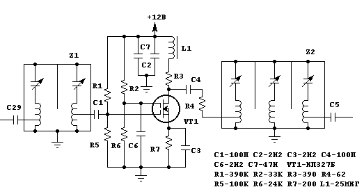

В первую очередь необходимо перенести точку подключения С1 к Z1. Для этого аккуратно распаиваем спиральный резонатор Z1, вынимаем нужную катушку и перепаиваем отвод на один виток верх, считая от заземлённого конца. Делать все надо осторожно, что бы не замкнуть витки катушки. Затем собираем, запаиваем и устанавливаем фильтр на место. Согласно принципиальной схеме маяка, удаляем из платы элементы R1,R2,R5,VT1,C1. разрезаем дорожку идущую от L1 к R4. Далее согласно прилагаемой схемы. На месте удаленных элементов, навесным монтажом собираем новую схему УВЧ. В первую очередь припаиваем конденсаторы С3,С6. к экранирующему проводнику платы, со стороны установки элементов. Конденсаторы должны быть без выводов типа КМ-4, КМ-5., и одновременно служить как монтажные стойки для установки элементов - R6,R2,R7,VT1. Расположить C3, C6 надо так, что бы сверху на них можно было припаять выводы VT1., при этом сток транзистора должен быть впаян в отверстие, где раньше был коллектор КТ399го.Вывод 1-го затвора VT1. служит монтажной стойкой для C1, R1, R5. Резистор R3 устанавливаем c обратной стороны платы в место разрез оной дорожки. Элементы, которые по схеме подключены к +12в. припаивают к выводу дросселя L1., сюда же припаиваем провод питания УВЧ.
Рекомендации по настройке.
Настройку УВЧ. и полосовых фильтров производят с помощью характереографа. Для этого отключаем фильтр Z2 от C5 и нагружаем его на резистор 50 ом.  Подключаем прибор, подаем питание на УВЧ, подбираем R2 на максимальное усиление. Затем настраиваем полосовые на минимальное затухание в полосе прозрачности.
