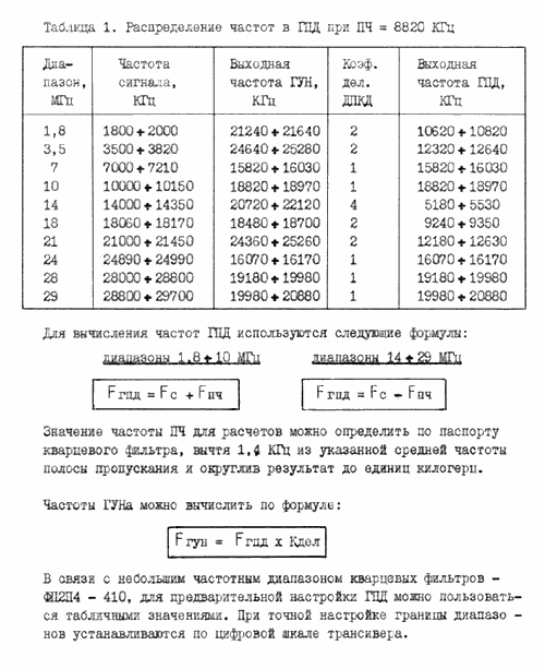

Таблица распределение частот в ГПД

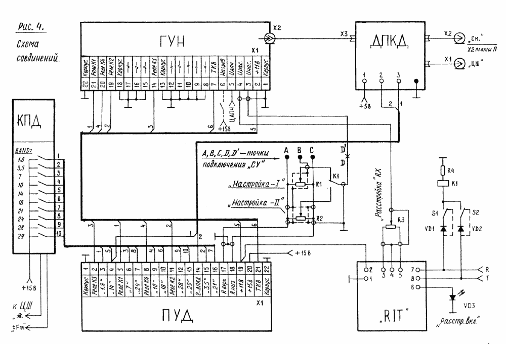

Схема соединений

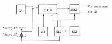

Принцип работы ГИД удобно рассмотреть по функциональной схеме.
Функциональная схема ГПД
ГУН - генератор управляемый напряжением
ДПКД - делитель частоты с переменным коэффициентом деления
ПУД - плата укладки диапазонов
RIT - плата "расстройки" приемника
КПД - квазисенсорный переключатель диапазонов
СУ - сканирующее устройство
"Настр.1" и "Настр.2" - переменные резисторы настройки
Г У Н генерирует частоты от 15,8 до 25,3 МГц /
см.таблицу/.
Дискретное переключение частоты производится четырьмя реле, подключающими к контуру генератора дополнительные конденсаторы. Плавная настройка на частоту производится изменением напряжения на варикапах с помощью переменных резисторов. Применение двух резисторов позволяет работать на разнесенных частотах приема и передачи.
В ДКПД частота ГУНа делится на 2, на 4, либо усиливается без деления , в зависимости от включенного диапазона.
ПУД получает команды на включение диапазонов от КПД и дает команды в ГУН - на переключение реле, и в ДКПД - на переключение коэффициента деления. С помощью подстроечных резисторов в ПУД производится укладка границ диапазонов. На плате ПУД находится высокостабильный источник питания ГУНа и цепей варикапов.
КПД дает команды на переключение диапазонов в ПУД и, кроме того, дает команды в ЦШ и в усилитель ПЧ - DSB /плата "ПЧ"/. В цифровой шкале производится переключение программы счета ±Fпч и гашение незначащего нуля на диапазонах "1,8 + 7 МГц". В УПЧ - DSB происходит задержка включения сигнала передатчика на время, необходимое для коммутации реле /электропривода/ в усилителе мощности.
СУ позволяет прослушивать заданный участок диапазона в режиме автоматической перестройки частоты. Ширина "обзора" - от 2 КГц до полного перекрытия диапазона. Границы полосы "обзора" устанавливаются двумя переменными резисторами "Fниз" и "Fверх" по цифровой шкале с точностью 1 КГц. В СУ имеется автоматический выбор скорости сканирования в зависимости от наличия сигналов в эфире и их силы. Предусмотрен режим "Шумоподавитель", регулируемый переменным резистором.
При отсутствии сигналов в эфире скорость сканирования составляет 2...5 КГц/сек, а при появлении сигнала заданного уровня - 6...10с/3 КГц. Замедление скорости позволяет разобрать отдельные фразы, зачастую узнать голос знакомого оператора и запомнить рабочую частоту. Отключив сканирование можно настроиться на эту частоту для проведения связи. Шумоподавителем можно пользоваться и при обычном режиме работы в эфире, а переменные резисторы установки границ "обзора можно использовать как "ячейки памяти частоты".
На этом сервисные возможности "варикапной" настройки далеко не исчерпаны и, возможно, кто-то из Вас, друзья, В ближайшее время предложит еще какие-нибудь интересные и полезные "примочки" к ГПД. Для дальнейшего повышения стабильности частоты в ГУНе предусмотрен варикап, на который можно подать напряжение цифровой автоподстсойки частоты /ЦАПЧ/. Схема ЦАПЧ частично отработана и будет в составе Ц Ш.

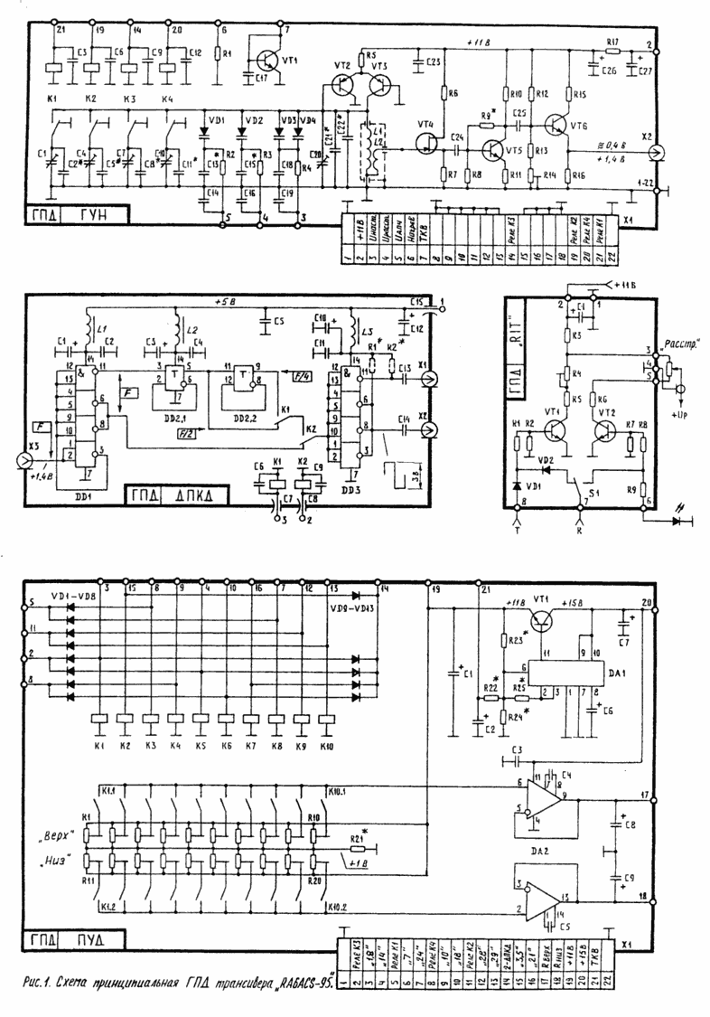

ГУН /
рис.1/

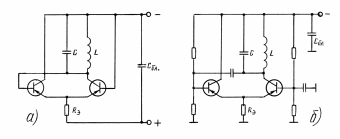

Генератор управляемый напряжением, то есть, перестраиваемый варикапом, выполнен по схеме несимметричного мультивибратора с эмиттерной связью. Особенностью схемы является использование транзисторов в барьерном режиме, когда база соединена по постоянному току накоротко с коллектором, а в эмиттерную или коллекторную цепи включен токозадающий резистор. На рис.19 показана схема генератора с барьерным режимом транзисторов, изображенная в более удобочитаемом виде. Для сравнения рядом дана типовая схема мультивибратора.
рис.19
Схемы мультивибраторов: а - с барьерным режимом, б - типовая.
В барьерном режиме транзистор представляет из себя диод, включенный последовательно с резистором. Так как, напряжение Э-Б для прямосмещенного р-n перехода у кремниевых транзисторов составляет 0,6...0,7 В, потенциал коллектора тоже равен этой величине. Напряжение насыщения К-Э составляет 0,05...О,1 В, следовательно, максимально возможная амплитуда Uк-э = U э-б - Uнас к-э = 0.5 ... 0.6В. Ток коллектора определяется резистором Rэ:
Iк = Uпит - Uэ-б - Uнас к-э = 0.5 ... 0.6В. Из этой формулы следует, что нестабильность тока коллектора определяется нестабильностью напряжения питания и температурной нестабильностью напряжения эмиттер-база. Последняя весьма мала и не зависит от начального тока транзистора и его коэффициента усиления. Подобные схемы отличаются малым количеством деталей, хорошей развязкой по ВЧ, большим рабочим диапазоном температур, некритичностью к разбросу параметров транзисторов /Л-1,Л-2/.
Генератор выполнен на транзисторах VT2,VT3. Контур L1,С20,С21,С22 настроен на максимальную рабочую частоту, соответствующую диапазонам " 3,5 и 21 МГц". На остальных диапазонах к контуру подключаются дополнительные конденсаторы с помощью реле К1 ... К4. Заземление нормально-замкнутых контактов реле - принпипиально важно, иначе, при подборе емкости и цепи контактов одного из реле, сдвинутся частоты по цепям других, ранее настроенных групп конденсаторов, из-за влияния межконтактной емкости реле. Через катушку связи напряжение с генератора подается на буферный усилитель, выполненный на транзисторах VT4 ... VT6. С эмиттера транзистора VT6 ВЧ-напряжение поступает через разъем Х2 на цифровой делитель частоты. Одновременно с ВЧ-напряженнем в делитель подается напряжение смещения +1,4...1,6 В для линеаризации рабочей точки микросхемы. Регулировкой смещения с помощью резистора R14 можно добиться симметрии меандра на выходе делителя при коэффициенте деления "1". Через контакт 3-Х1 на варикапы подается напряжение настройки, а через контакты 4-X1 и 5-Х1 - напряжения расстройкии ЦАПЧ.
Транзистор VT1 в диодном включении размещен в непосредственной близости от варикапов и является датчиком температуры. При нагреве сопротивление его перехода уменьшается, что вызывает увеличение питающего варикапы напряжения. Таким образом происходит термокомпенсация положительного ТКЕ варикаиов. Для нагрева варикапов в процессе регулировки термокомпенсирующей цепи служит резистор R1. Более подробно это описано в разделе "Настройка ПУД".
Д П К Д
Делитель частоты с переменным коэффициентом деления /

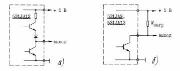

рис.1/, выполнен на трех микросхемах TTЛШ серии К531. Выбор данной серии, как наиболее быстродействующей из аналогичных, обусловлен стремлением добиться четкой работы схемы без предварительного отбора микросхем. Возможно применение других серий: 131, 155, 555, 1533 - с проверкой на быстродействие. Микросхемы серии 500 - более дефицитны, дороги, требуют отрицательной полярности питающего напряжения и усилителя на выходе.
Сигнал с ГУНа усиливается первым инвертором DD1, работаюнщм в линейном режиме благодаря смещению на входе. С выхода 3 первого инвертора сигнал поступает на входы остальных инверторов DD1. С выходов 6 и 8 сигнал прямоугольной формы подается на н.з. контакт реле К2. С выхода 11 сигнал подается на цепочку из двух последовательно включенных делителей на два, выполненных на сдвоенном триггере DD2. На выходе 5 - DD2.1 частота будет в два раза ниже входной, а на выходе 9 - DD2.2 - вчетверо ниже входной. На мощной буферной микросхеме DD3 выполнен оконечный каскад ДПКД. С помощью реле К1 и К2 навходы DD3 может подаваться сигнал с частотами: F, F/2 или F/4. Команды на реле переключения коэффициента деления К1 и К2 поступают из платы укладки диапазонов /ПУД/. Один из инверторов оконечного усилителя DD3 /выход 11/ работает как буфер, развязывающий цифровую шкалу от смесителя. Ваходы остальных инверторов соединены параллельно для увеличения нагрузочной способности и работают на смеситель. В оконечном каскаде ДПКД возможно применение микросхем с инверторами, имеющими двухтактный выход или "открытый коллектор". В последнем случае должны быть установлены нагрузочные резисторы R1 и R2, место для которых на плате предусмотрено. На рис.20 для пояснения даны схемы выходных каскадов различных инверторов.
Рис.20. Выходные каскады инверторов:
а - двухтактный, б - с открытым коллектором.
"RIТ"
Плата "RIT" /рис.1/предназначена для оперативной расстройки частоты приема относительно частоты передачи в пределах ±3...10 КГц. При необходимости работы с большей расстройкой, как приемника - так и передатчика, используется ручка "Настройка-2". Схема платы "RIТ" состоит из двух транзисторных ключей и двух резистивных делителей напряжения. В левом по схеме положении переключателя S1 "расстройка" выключена. При приеме напряжение "R", а при передаче - "Т", через диоды открывают ключ VT1. Ключ VT2 закрыт. Ток протекает по цепи: к.2 - RЗ - R4 - R5И) - к-эVТ1 - корпус. Напряжение из точки соединения R3 и R4 через контакт 3 платы и часть переменного резистора "Расстройка" поступает на варикап расстройки в ГУН. Это напряжение фиксировано, и частота приема с передачей совпадают. В правом по схеме положении переключателя S1 "расстройка" включена. При передаче открывается ключ VT1, и напряжение на варикапе остается фиксированным. При приеме открывается ключ VT2,.а ключ VT1 закрывается. Ток протекает по цепи: к.2 - R3 - перем.рез. "Расстройка" - R6 - к-э VT2 - корпус. Падение напряжения на резисторе "Расстройка" определяет диапазон изменения напряжения на варикапе при перемещении движка из одного крайнего положения в другое, то есть, пределы изменения частоты приема относительно частоты передачи. В среднем положении движка переменного резистора "Расстройка" при налаживании устанавливается "ноль расстройки" подстроечным резистором R4.
ПУД
В состав платы /рис.1/, входят устройство укладки диапазонов и высокостабильный малошумящий стабилизатор напряжения для питания ГУНа и цепей варикапов.

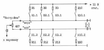

Устройство укладки диапазонов состоит из двадцати потенциометров R1...R20, питаемых стабильным напряжением, десяти диапазонных реле, переключающих движки потенциометров, двух повторителей напряжения и двух диодных матриц по схеме "ИЛИ".
Работу устройства укладки диапазонов рассмотрим на примере. Допустим, включен диапазон "14 МГц". Через контакт 4 - X1 от переключателя диапазонов поступит напряжение + 15 В. Сработает реле К5. Через диод VD6 напряжение поступит на контакт 2 - XI и далее - в ГУН, где сработает реле КЗ и подключит к контуру конденсаторы С7 и С8. Через диод VD11 напряжение поступит на контакт 14 - XI и далее - в ДПКД, где сработает реле К2 и включит коэффициент деления "2". Но, в отличие от других диапазонов, с контакта 4 - X1 напряжение одновременно поступит на контакт 3 - ДПКД /см. схему на рис.4/, что вызовет срабатывание реле К1, включающего коэффициент деления "4". Замкнувшиеся контакты реле К5 - ПУД подключат движки резисторов R5 и R15 ко входам повторителей напряжения 6 и 2, соответственно, выполненных на сдвоенном операционном усилителе DA2. Между выходами повторителей напряжения через контакты 17-Х1 и 18-Х1 включены переменные резисторы настройки /см. рис.4/. Подстроечным резистором R5 устанавливается верхняя граничная частота диапазона "14 МГц", а R15-нижняя граница диапазона. Резистор R21 определяет минимально-допустимое напряжение на варикапе настройки. Конденсаторы С8 и С9 фильтруют шумы ОУ и подстроечных резисторов. Благодаря высокой нагрузочной способности ОУ, минимальное суммарное сопротивление переменных резисторов, подключенных к контактам 17-Х1 и 18-Х1, может составлять 1,5 КОм. Замена резисторов даже на другие номиналы не вызывает заметного сдвига граничных частот диапазонов.
Ранее мной применялась и получила некоторое распространение более простая схема укладки диапазонов, показанная на рис.21.
Рис.21. Упрощенная схема укладки диапазонов.
Как видно из рисунка, границы диапазонов устанавливаются подбором резисторов R1...R20 при заранее выбранном переменном резисторе. При очевидной простоте схема имеет три существенных недостатка.
1. При установке верхней границы диапазона смещается нижняя граница и наоборот, поэтому подбор ведется методом приближения.
2. Зачастую номиналы требуемых резисторов оказываются нестандартными., что заставляет применять по два резистора последовательно.
3. При замене переменного резистора вновь требуется укладка.
Упрощенную схему можно рекомендовать только при очень остром дефиците подстроечных резисторов, так как, примененный ОУ - не дефицит.
Стабилизатор напряжения +15/+11 В выполнен на микросхеме DA1 типа К157ХП2, применяемой в магнитофонах для построения генератора стирания и подмагничивания. Схема стабилизатора содержит термоксмпенсированный источник опорного напряжения +1,3 В, выполненный на прямосмещенных переходах транзисторов, что обусловливает низкий уровень собственных шумов. Последнее очень важно для питания ГУНа, так как, "шумный" стабилизатор является причиной шумовой модуляции генератора по цепи варикапов, не устранимой далее никакими фильтрами. Недостатком данной микросхемы является несколько худшая термостабильность усилителя сигнала рассогласования, что, впрочем, легко устранимо. Для термоксмпенсации усилителя при нагреве корпуса микросхемы введена цепь из резистора R25 и одного из транзисторов, имеющихся в микросхеме, включенного диодом как датчик температуры. При нагреве сопротивление датчика уменьшается, напряжение на входе усилителя сигнала рассогласования /вывод 6 микросхемы/ так же уменьшается, вызывая увеличение выходного напряжения. Степень компенсации падения напряжения от нагрева подбирается резистором R25. Аналогично работает цепь термоксмпенсаыии варикапов, с той лишь разницей , что датчик находится в ГУНе, а степень компенсация подбирается резистором R22. Конденсатор С2 защищает эту пепь от наводок. Выходное напряжение стабилизатора корректируется при настройке цепей термокомпенсации резисторами R23 и R24. Применение эмиттерного повторителя на выходе стабилизатора значительно уменьшило нагрев микросхемы и облегчило условия термокомпенсации. /Л-3/.

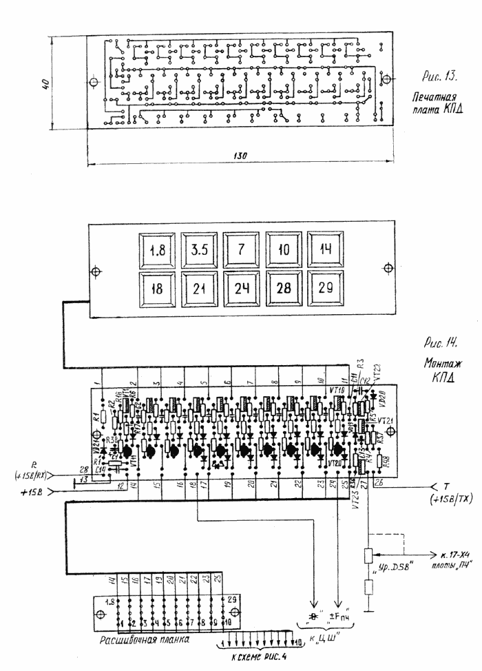

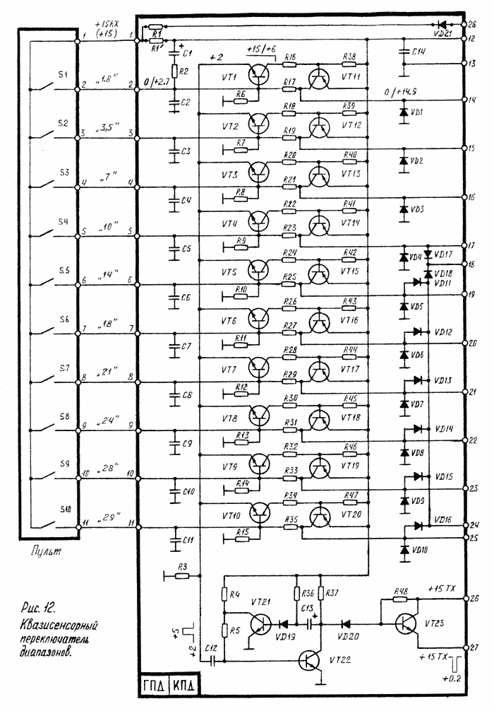

КПД /рис.12,14/
Квазисенсорный переключатель диапазонов выполнен на основе схемы телевизионного переключателя программ "УСУ-1-15". Основой устройства является многофазный триггер, состояний из десяти ячеек на транзисторах VТ1...VT20 /Л-4/. Каждая из ячеек представляет из себя отдельный триггер, имеющий два входа: базовый и эмиттерный. При положительном фронте напряжения на базовом входе триггер включается, и напряжение на его выходе составляет +15 В. При положительном фронте напряжения на эмиттерном входе триггер выключается, и напряжение на его выходе равно нулю. На базовые входы триггеров подается напряжение с кнопочного пульта, а эмиттерные входы всех триггеров объединены и имеют общий нагрузочный резистор R3. Получается многофазный триггер. Например, при нажатии кнопки S3 на базу транзистора VT3 поступит открывающее напряжение. Транзисторы лавинообразно откроются, причем, VT13 перейдет в режиим насыщения, a VT3 - в режим усиления. На эмиттере VT3 появится напряжение +2 В, а на коллекторе VT13 - +15 В. Такое состояние ячейки может сохраняться сколь угодно долго. Если теперь нажать кнопку S4, то на базу транзистора VT4 поступит напряжение около +6 В, что значительно превышает установившееся на змиттере транзистора VT3 напряжение +2 В. Так как напряжение на эмиттере VT4 в момент нажатия кнопки возрастет до +5 В, это же напряжение приложится и к эмиттеру VT3, что вызовет лавинообразное закрывание транзнсторов VT3 и VT13, т.о., отключение ранее включенной ячейки.
Аналогично происходит переключение остальных ячеек. При подаче напряжения питания, цепью C1 ,R2 формируется положительный импульс на базе транзистора VT1 за счет тока заряда конденсатора. Этим обеспечивается приоритетное включение первой ячейки триггера. Диоды VD1...VD10, установленные на выходах триггера, защищают транзисторы от пробоя обратным напряжением самоиндукции обмоток реле в ПУД, ДПФ и т.д. Через диоды VD11...VD16, включенные по схеме "ИЛИ", на клемму 24 платы и далее на цифровую шкалу подается напряжение +15 В при включении диапазонов " 14...29 МГц" для переключения программы счета /±Fпч/. Через диоды VD11...16 и VD17,18 на клемму 18 платы и далее на цифровую шкалу подается напряжение +15 В при включении диапазонов "10...29 МГц" для питания сетки индикатора ИВ-3, отображающего десятки мегагерц. На диапазонах "1,8...7 МГц" незначащий ноль не светится. При переключении диапазонов импульс натяжения, возникающий на резисторе RЗ через конденсатор C12 запускает ждущий мультивибратор, выполненный на транзисторах VT21, VT22. Делительность выходного импульса мультивибратора определяется емкостью конденсатора С13 и может быть от 0,1 до 10 и более секунд. На коллектор транзистора VT23, являющегося электронным ключом, подается напряжение +15В/ТХ. Транзистор нормально открыт через резистор R48. С эмиттера VT23 напряжение +15В/ТХ поступает через контакт 27 платы в цепь регулировки усиления DSB /плата "ПЧ"/. При переключении диапазона выходной импульс мультивибратора через диод VD20 закрывает транзистор VT23, и тракт передачи блокируется на время длительности импульса. Это делается для защиты коммутирующих элементов /реле, электропривод/ П-контура в усилителе мощности от случайного пережога ВЧ-напряжением. Длительность блокирующего импульса должна бить больше времени коммутации. При ручном переключении УМ элементы задержки можно не устанавливать.
При использовании КПД только в приемнике на плату устанавливается только резистор R1' а в трансивере - R1 и VD21. Конденсаторы C2...С11 защищают входы трииггера от ВЧ-наводок. Допустимый ток нагрузки по выходами КПД - не более 200 мА.
Вместо КПД можно пр^енить П2К с зависимой фиксацией кнопок или любой переключатель типа галетного. При этом диоды VD1...VD10 можно исключить, а VD11...VD18 распаять навесом на переключателе. Устройство блокировки в этом случае теряет смысл.

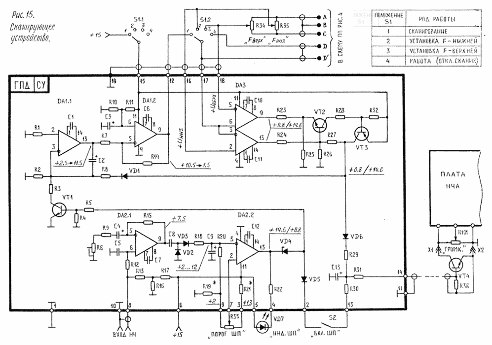

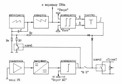

Сканирующее устройство /рис.15/, предназначено для обзорного прослушивания диапазона или его определенного участка в автоматическом режиме путем плавного изменения частоты приема от максимального значения до минимального с быстрым обратным ходом. Перестройка частоты осуществляется подачей на варикап ГУНа изменяющегося во времени напряжения, график которого напоминает "пилу". Принцип действия СУ основан на заряде - разряде конденсатора. Сканирующее устройство может работать в трех режимах:
1. быстрый обзор;
2. медленный обзор;
3. обзор с автоматическим выбором скорости в зависимости от силы сигнала.
Все три режима устанавливаются одной ручкой "Порог ШП". В третьем режиме и при обычной работе в эфире может быть включен шумоподавитель. Во время обратного хода перестройки шумопсдавитель срабатывает независимо от используемого режима.
Работу СУ удобно рассмотреть на функциональной схеме по рис .22.
С - зарядно-разрядный конденсатор
Rм - резистор медленного заряда конденсатора
Rб - резистор быстрого заряда конденсатора
Rр - резистор разряда конденсатора
"ШП" - ключ включения шумо подавителя
"Громк." - регулятор громкости /плата"НЧА"/
При включении питания конденсатор С в интеграторе начнет заряжаться через резистор Rб и частично через резистор Rм. На выходе интегратора начнет линейно возрастать напряжение. На выходе инвертора напряжение, наоборот, начнет линейно падать. С выхода инвертора напряжение поступает на варикап настройки ГУНа и на вход двухпорогового компаратора. Нижнее и верхнее пороговое напряжение компаратора устанавливаются, соответственно, переменными резисторами "Rниз" и "Rверх". При достижении входным напряжением компаратора нижнего порога, на выходе 1 появляется напряжение +15В. Триггер переключится, на его выходе появится напряжение +15В, которое через резистор Rр приложится к конденсатору C3 интегратора. Начнется разряд конденсатора, время которого определяется сопротивлением Rр. На выходе инвертора в это время напряжение возрастает. Когда это напряжение достигнет верхнего порога компаратора, на его выходе 2 появится напряжение +15 В, и триггер переключится в первоначальное состояние. Начнется заряд конденсатора, и цикл повторится. Частота ГПД за время цикла изменяется от верхней - до нижней границы обзора и быстро возвращается обратно.
На вход усилителя подается НЧ - сигнал с линейного выхода платы "НЧА". Усиленный сигнал выпрямляется и поступает на вход компаратора шумоподавителя. Верхний порог компаратора устанавливается переменным резистором "Порог ШП ". При отсутствии. НЧ - сигнала или его малом уровне, на выходе компаратора присутствует напряжение +15 В. Ключ 1 замкнут. Если замкнуть ключ "ШП" , то ключ 2 тоже замкнется, и регулятор громкости будет закорочен. Ключ 2 замыкается каждый раз во время обратного хода частоты, при появлении напряжения +15 В на выходе триггера.
Если ,во время прямого хода частоты, в эфире появится сигнал, уровень которого превысит установленный оператором "порог ШП", то на выходе компаратора напряжение станет равным нулю. Ключ 1 разомкнется, и скорость заряда конденсатора С станет медленной, т.к., сопротивление резистора Rм в 10 раз больше, чем Rб. Пока будет слышна радиостанция, скорость сканирования будет медленной, затем компаратор переключится , и скорость сканирования вновь возрастет. При замыкании ключа "ШП" "холостой пробег" между радиостанциями в эфире не будет утомлять оператора, т.к., ключ 2 будет своевременно блокировать УНЧ. Если движок резистора "Порог ШП" в крайнем левом по схеме положении, порог компаратора окажется "ниже нижнего", и скорость сканирования будет все время медленной. Если движок установить в крайнее правое положение, порог будет "выше верхнего", а скорость сканирования - все время быстрой.

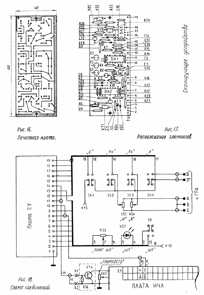

Принципиальная схема сканирующего устройства дана на
рис.15, а схема соединений с трансивером - на рис.18. На принципиальной схеме переключатель рода работы показан в виде галетного для удобства чтения схемы, хотя он может быть и применен, а на схеме соединений дан вариант с переключателем типа П2К.
Интегратор выполнен на операционном усилителе /ОУ/ DA1.1, в цепь отрицательной обратной связи которого включен конденсатор С2. Постоянная времени заряда конденсатора определяется резисторами R2, R3 и коэффициентом усиления по напряжению ОУ. Разряд конденсатора осуществляется подачей "обратного" напряжения через резистор R8.
Инвертор выполнен на ОУ DA1.2. Делителем R10, R11 установлен необходимый диапазон выходного напряжения. Применение инвертора обусловлено нелинейностью изменения выходного напряжения интегратора в области малых напряжений, т.е., в начале заряда конденсатора С2. Нелинейность объясняется, по-видимому, утечкой в конденсаторе и конечным значением входного сопротивления ОУ. Если подать на варикап выходное напряжеииие с интегратора, то положение усугубится нелинейностью самого варикапа в области малых напряжений. Инвертор,наоборот, позволяет отчасти скомпенсировать нелинейность варикапа, т.к., на его выходе большое напряжение изменяется быстрее, а малое - медленнее.
Двухпороговый компаратор выполнен на сдвоенном ОУ DА3. Пороги компаратора устанавливаются переменными резисторами R34 и R35. Вход компаратора через переключатель S1.2 может подключаться либо к выходу инвертора, либо к двиижкам переменных резисторов R34 и R35. Варикап настройки подключен все время ко входу компаратора. Сделано это для того, чтобы варикап был подключен во время сканирования к выходу инвертора, а во время установки границ обзора - подключался к движкам переменных резисторов, что обеспечивает установку границ обзора по цифровой шкале трансивера. С выходов компаратора информация поступает на триггер, выполненный на транзисторах VT2 и VT3. Схема триггера идентична ячейке квазисенсорного переключателя диапазонов и повторного рассмотрения не требует. При напряжении на входе компаратора, равном нижнему порогу, на выходе 13 появляется напряжение +15 В, которое подается на базу транзистора VT2, и триггер "включается". На коллекторе транзистора VT3 появляется напряжение +15 В. При напряжении на входе компаратора, равном верхнему порогу, напряжение +15 В появляется на выходе 9 и подается на эмиттер транзистора VT2. Триггер "выключается", и на коллекторе транзистора VT3 напряжение становится близкий к нулю. Через развязывающий диод VD1 и резистор R8 напряжение с выхода триггера подается на конденсатор С2 для его перезаряда. Через диод VD6 напряжение с триггера подается на базу транзистора VT4, который открывается и шунтирует регулятор громкости . В цепи базы VT4 установлен RС - фильтр для уменьшения щелчков при коммутации, способных проникнуть в тракт усиления НЧ - сигнала.
Усилитель НЧ шумоподавителя выполнен на ОУ DA2.1 по схеме неинвертирующего усилителя. Резистором R6 устанавливается необходимое усиление.
Выпрямитель выполнен на диодах VD2, VD3 по схеме удвоения напряжения. Резистор R18 совместно с конденсатором C9 образуют фильтр, препятствующий открыванию шумоподавителя короткими импульсными помех.
Компаратор шумоподавителя выполнен на ОУ DA2.2. Порог устанавливается переменным резистором R33. Резисторами R19 и R21 устанавливаются пределы изменения напряжения на неинвертирующем входе 2 ОУ. К выходу компаратора подключен светодиод VD7 для удобства установки порога. При напряжении на входе 3 компаратора, меньшем его порога, на выходе присутствует напряжение +15 В. Через стабилитрон VD4 это напряжение подается в цепь базы транзистора VT1, который открывается и подключает к корпусу резистор R3. При этом скорость сканирования - быстрая. Через диод VD5 напряжение с выхода компаратора подается кнопку включениия шумоподавителя, при замыкании которой открывается транзистор VT4, шунтирующий регулятор громкости. Стабилитрон VD4 служит для предствращениия прииоткрывания транзистора VT1 остаточным напряжением на выходе ОУ и может быть заменен цепочкой из двух кремниевых диодов , включенных в прямом направлении.
При напряжении на входе 3 компаратора, большем его порога, напряжение на выходе близко к нулю. Светодиод гаснет, транзисторы VT1 и VT4 закрываются. Скорость сканирования при этом - медленная, а шумоподавитель открыт.
Если движок переменного резистора R33 установить в крайнее левое по схеме положение, на входах 2 и 3 компаратора будет одинаковое напряжение, поэтому на выходе напряжение будет близким к нулю, что соответствуе таможенному" сканированию и открытому шумоподавителю. Если движок установить в правое крайнее положение, на входе 2 компаратора будет напряжение +13 В. На входе 3 при налаживании необходимо установить резистором R6 максимально возможное напряжение +12 В. Таким образом, в этом положении движка резистора R33 ни один сигнал из эфира не в состоянии "открыть" компаратор, что соответствует"быстрому" сканированию и закрытому шумоподавителю, который следует выключить кнопкой "ШП". Питание на интегратор, инвертор и триггер поступает через переключатель S1.1 только в режиме сканирования.

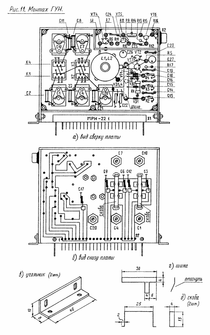

Конструкция узлов Г П Д

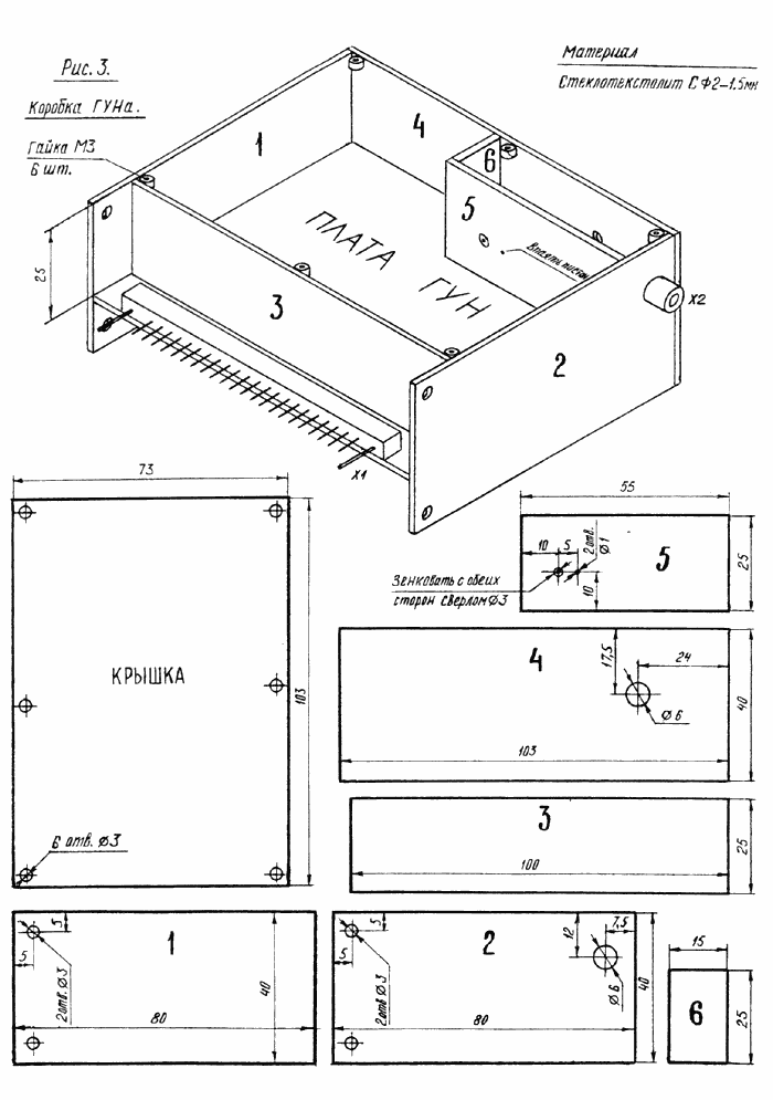

Конструкция ГУН

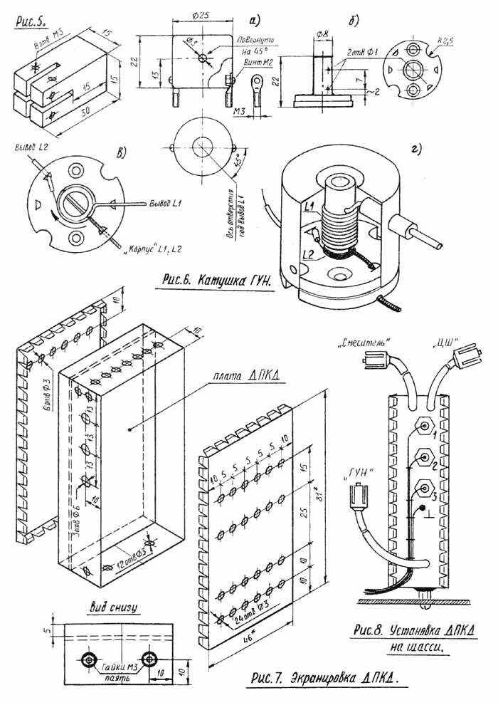

Начинать следует с изготовления катушки индуктивности, чтобы она успела просохнуть до ее монтажа на плату. Для изготовления катушки используется каркас с экраном от контура УПЧИ или УПЧЗ телевизоров "УНТ-35", "УЛПТ-50" и их модификаций/"Рекорд", "Рассвет", "Весна" и т.д./. Каркас и экран нужно укоротить по
рис.6а,б. Для изготовления креплений экрана нужно взять винты или шпильки с резьбой МЗ, нагреть их концы над пламенем газовой горелки и отковать, положив на край плоской металлической плиты. Чтобы получить заданную форму детали, не следует переворачивать ее во время ковки. Затем надо просверлить в откованных поверхностях отверстия диаметром 2мм и укоротить резьбовую часть до 6...8мм. Обработать края. Просверлив отверстия ф2мм в экране, установить крепежные детали. В основании каркаса круглым надфилем сделать выемки под крепеж экрана по рис.6б. Снизу основания тонким надфилем пропилить пазы под выводы катушек /на рис.6в - показаны пунктиром/. Просверлить в нижней части каркаса одно из сквозных отверстий ф1мм, внимательно определив положение его оси по рис.6а,б. Проводом ПЭВ-2 или ПЭТВ диаметром 0,63мм /можно - от 0,6 до 0,8мм/ согласно рис.6в,г намотать плотно на каркас 9 витков. Отметить на каркасе точку сверления второго отверстия под верхний вывод катушки L1. Смотать провод и просверлить отверстие. Зачистить и облудить начало провода катушки L1 на длину 15мм. На длину 20мм зачистить и облудить провод ПЭЛШО-0,15мм для катушки L2. Вывод L2 намотать на вывод L1 и пропаять. Намотать с разумным натягом провода катушку L1, продев выводы в отверстия основания и каркаса. Вплотную к нижнему концу катушки L1 намотать внавал около 3,4 витка катушки L2. На конец провода катушки L2 надеть отрезок изоляции от провода МГШВ или ему подобного. Примерить катушку по рис.11а, выводы обрезать и облудить.
В дихлорэтане растворить пенополистирол, используемый для упаковки радиоаппаратуры. Полученный клей должен быть не гуще канцелярского. С помощью мягкой кисточки покрыть тонким слоем катушку и основание каркаса. Высушить катушку в теплом месте в течение 3...5 суток, поставив ее на гладкую металлическую пластину. Общий вид катушки в экране показан на рисунке 6г. Отверстие ф3мм под верхний вывод катушки L1 сверлить согласно рисунку 6а. Изолятор для верхнего вывода катушки L1 изготовляется из керамической трубочки от резистора МЛТ-0,5, очищенной наждачным камнем от рабочего слоя.
Теперь можно приступать к изготовлению печатной платы и коробки. Вся конструкция изготовливается из двустороннего фольгированного стеклотекстолита толщиной 1,5 мм. После изготовления платы и заготовок для коробки все фольгированные поверхности облуживаются легкоплавким припоем. Диаметр отверстий под выводы радиодеталей - 1 мм . Остальные размеры указаны на чертежах. Печатная плата ГУНа показана на рис.2д и рис.2е. Верхняя сторона платы /рис. 2д/ не имеет печатных дорожек и может быть выполнена с помощью резака. Штриховкой показаны освобожденные от фольги участки стеклотекстолита. Разметку платы удобно произвести с помощью копировальной бумаги. Для этого, зачищенную и обезжиренную заготовку платы нужно опустить на 10с в раствор хлорного железа. Вынув, промыть ее в струе воды и, не протирая, дать хорошо высохнуть. После этого на заготовку очень хорошо "прилипает" краска с копировальной бумаги и лак для рисования печатных дорожек. Разметку нужно производить по рис. 2е. Копировальная бумага накладывается на заготовку платы красящей поверхностью. Сверху накладывается рисунок 2е, и все линии копируются по трафаретной линейке шариковой авторучкой с контрастным цветом пасты. Чтобы рисунок не сместился, края бумаги можно загнуть на другую сторону заготовки. Если желательно сохранить чертежи, то лучше сделать ксерокопии с листов, содержащиих рисунки печатных плат.
Прямоугольные отверстия желательно точно подогнать под корпуса реле. Зенкование отверстий сверлом ф3 /см.рис.2д/ делается для изоляции выводов деталей от "земли" и для плотной посадки торцов резисторов МЛТ-0,5 на корпус. Зенкование сверлом ф4,5 делается для изоляции колпачков резисторов МЛТ-0,5 от корпуса. Отверстия ф3 для крепления экрана катушки лучше разметить после изготовления катушки с экраном, так как, возможны небольшие отклонения при ковке винтов. Размевы на рис.2д проставлены в основном для справок. Не забудьте перед травлением закрасить верхнюю сторону платы!!! Конструкция коробки ГУНа и чертежи заготовок для нее даны на рис.3. Сборка коробки производится сплошной пайкой всех стыков легкоплавким припоем. Удобно использовать паяльник мощностью 90-100 Вт, жало которого наполовину сплющено и изогнуто под углом 25-30 градусов. Для облегчения сборки заготовок под прямым jуглом можно изготовить на фрезерном станке струбцину по рис.5. Края заготовок зажимаются винтами в пазах струбцины и "прихватываются" паяльником в нескольких местах. Затем припаиваются следующие заготовки. После черновой сборки коробки нужно проверить параллельность всех граней и прямоугольность углов и при необходимости - выровнять. После этого все стыки нужно пропаять сплошным тонким швом без излишков припоя. Удобнее при этом пропаиваемый шов располагать горизонтально, а прилегающие поверхности - под углом в 45 градусов.
Гайки, толщиной 5...7мм, для крепления верхней крышки лучше изготовить из шестигранных латунных монтажных стоек, они хорошо паяются. Чтобы ровно припаять гайки, нужно ввернуть в них длинные винты или шпильки, которыми удобно удерживать гайки в нужном месте и которые защитят резьбу гаек от попадания припоя. После сборки верхнюю плоскость коробки нужно подшлифовать наждачной бумагой, положенной на ровную поверхность, для плотного прилегания крышки. Отверстия в крышке размечаются по месту расположения гаек.
Монтаж элементов на плате ГУНа показан на рисунке 11. Вначале нужно установить коаксиальный разъем Х2 /от блока ПТК-11 или ему подобный/. Корпус разъема должен быть заземлен с обеих сторон боковой стенки коробки! Затем устанавливается катушка в экране. Из резисторов МЛТ-0,5 любого номинала нужно изготовить четыре изоляционные монтажные стойки , для чего с них снимается наждаком рабочий слой. Один из выводов обрезается, и колпачок опиливается и облуживается. Другой вывод зачищается и облуживается вместе с колпачком. Три стойки впаиваются в плату, и на них припаивается шина /рис.11а,г/. Шина изготовляется из белой жести толщиной 0,2...О,5 мм. Четвертая стойка /на рис.11а обозначена "И"/ служит опорной точкой для затвора транзистора VT4 и вывода катушки L2.
У всех резисторов типа МЛТ-0,5, применяемых в схеме ГУНа, спиливаются заподлицо и облуживаются верхние от платы выводы /кроме R1/. У резисторов : R7,R8,R11,R16-кроме того, облуживаются колпачки на нижних от платы выводах. При установке на плату колпачок опаивается на корпус, а вывод припаивается на обратной стороне платы, что обеспечивает жесткость монтажа резистора и соединение "земли" сверху и снизу платы. Такой монтаж, когда резисторы одновременно служат и мснтажными стойками для мелких элементов, кроме удобства пайки последних, обеспечивает минимальную емкость и меньшие потери в диэлектрике платы по сравнению с печатным монтажом. Далее, впаиваются транзистор VT1 и резистор R1. Изготовленные из белой жести по рис.11д скобы припаиваются по рис.116. У реле К1...К4 зачищаются и аккуратно залуживаются торцевые поверхности кожухов. В верхних углах кожухов имеются запаянные отверстия, распайка которых недопустима!!! Реле вставляются в отверстия платы до упора в скобы и осторожно припаиваются к ним. Скобы служат для фиксации реле и заземления их кожухов. Выводы реле соединяются луженым прооводом ф0,3...0,5мм. После этого можно паять все остальные детали на плату. Подстроечные конденсаторы желательно устанавливать на плату в последнюю очередь, чтобы избежать деформации пластин и засорения зазоров между ними. Угольники /рис. 11в/ .предназначены для крепления коробки ГУНа на шасси трансивера. Они изготавливаются из анодированной стали толщиной около 0,5 мм или из алюминия.

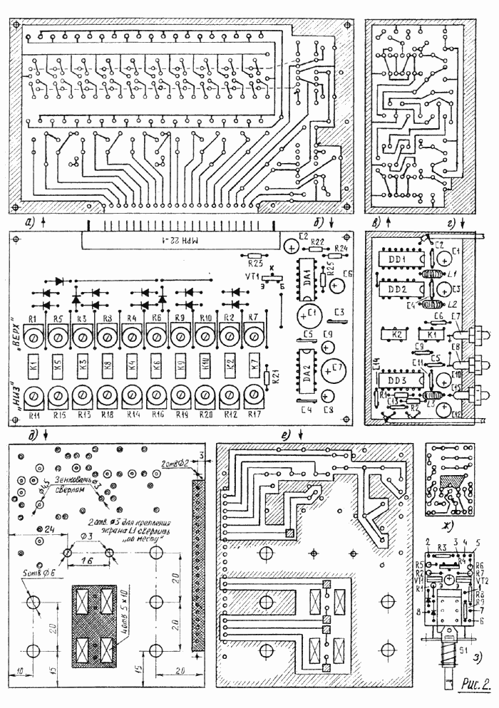

Конструкция ДПКД
Плата ДПКД изготовляется из двустороннего фольгированного стеклотекстолита толщиной 1,5мм и заключается в экран из белой жести. Рисунок печатной платы дан на рис.2в, а, расположение элементов на плате, на рис.2г. Со стороны элементов по периметру платы оставляется фольга для припаивания к экрану. Дроссели L1...L3 намотаны на ферритовых кольцах диаметром 7мм и содержат по 40...60 витков провода ПЭЛШО-0,1 ф0,15мм. Проницаемость феррита - 600...2000. Можно применить и готовые дроссели типа ДМ-0,1 индуктивностью 50...100 мкГ. Проходные конденсаторы, при отсутствии типовых, можно взять от телевизионных блоков ПТК-11, СКВ-1 и т.п. Под микросхемы желательно установить панели. Готовая плата до установки деталей впаивается по периметру с двух сторон в экран, изготовленный по
рис.7 из белой жести. После этого устанавливаются все детали на плату, затем крепятся проходные конденсаторы и припаиваются кабели и провода. При наличии, можно установить разъев ВЧ и НЧ по аналогии с телевизионным селектором СКД-24.
Количество вентиляционных отверстий можно значительно сократить, оставит их только в верхнем торце экрана, если к корпусу микросхемы DD3 прикрепить или приклеить радиатор.

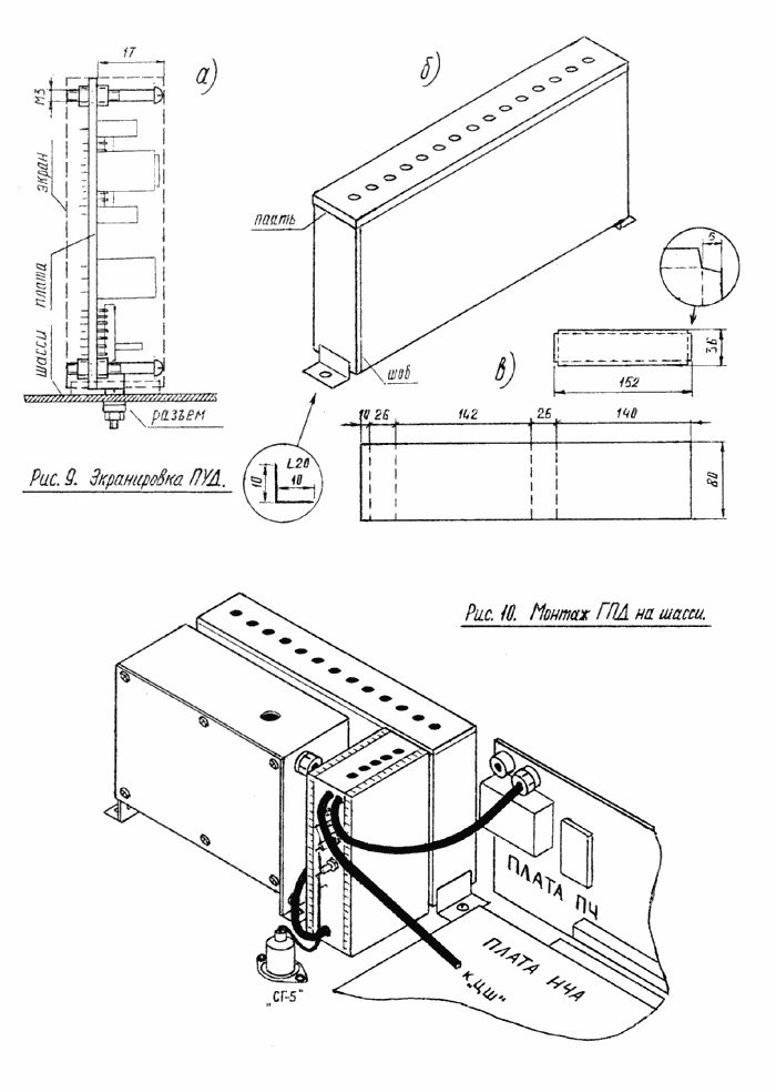

Вид ДПКД в сборе показан на
рис.8 и рис.10.
Конструкция ПУД
Плата изготовляется из одностороннего фольгированного стеклотекстолита толщиной 1,5мм. Рисунок печатных дорожек показан на рис.2а, а расположение элементов на плате дано на рис.26. Вначале следует впаять перемычки из луженого провода ф0,8мм. Затем впаивается по порядку: диоды, конденсаторы, транзистор, разъем и заранее проверенные микросхемы. Под иикросхемы можно устанавливать панели , но только высокого качества с позолоченными контактами. На токосъемники подстроечных резисторов с нижней стороны наносится вазелин /можно даже душистый/, который при пайке резисторов растекается внутри токосъемника. Графитовая дорожка после пайки смазывается часовым или машинным маслом. Перед установкой реле на плату у них нужно откусить "под обрез" выводы нормально-замкнутых контактов. Не перепутайте!!! После установки реле нужно соединить нормально-разомкнутые контакты между собой и с микросхемой тонким луженым проводом , надевая на него отрезки изоляции от монтажного провода МПШВ. На рис.2а эти соединения показаны пунктиром. Вместо резисторов R21...R25 временно припаиваются гибкие изолированные проводники, к которым подпаиваются сами резисторы. После настройки резисторы будут установлены на место.
Экранирование платы ПУД не обязательно, но в целях запиты от наводок переменного тока и тепловых лучей - весьма желательно. Экран изготовляется из белой жести по рис.9б,в. Шов на углу боковой поверхности делается внахлест. Между нижней кромкой экрана и шасси должен быть небольшой зазор для вентиляции. Расположение экранированной платы на шасси трансивера показано на рисунке 9а. Винты по углам платы фиксируют положение экрана, а при пайке позволяют удобно ложить плату на стол. Основной вариант расположения узлов ГПД на шасси трансивера приведен на рисунке 10. При других вариантах расположения узлов следует учитывать тепловой режим и влияние электромагнитных полей на платы ГПД.
Конструкция платы "RIT"
Плата изготовляется из одностороннего фольгированного стеклотекстолита толщиной 1,5 мм. Рисунок печатных дорожек показан на рис.2ж, а расположение элементов на плате дало на рис.2з. Плата с установленными на ней элементами припаивается на контакты переключателя "Расстройка" типа П2К, который привинчивается к стойкам, установленным на передней панели трансивера.
Конструкция КПД
Плата изготовляется из одностороннего фольгированного стеклотекстолита толщиной 1,5мм. Рисунок печатных дорожек показан на рис.13, а расположение элементов на плате дано на рис.14. При подключении платы КПД к трансиверу следует руководствоваться рисунками 4 и 14. Кнопочный пульт может быть любой конструкции. Желательно, чтобы сопротивление контактов кнопок не превышало 100 Ом. На рис.14 показано расположение элементов в одной из ячеек, поскольку, ячейки идентичны.
Плата может быть установлена позади кнопочного пульта на стойках или в подвале шасси, где удобнее расположить и расшивочную планку.
Конструкция СУ
Плата изготовляется из одностороннего фольгированного стеклотекстолита толщиной 1,5 мм. Рисунок печатных дорожек показан на рис.16, а расположение элементов на плате дано на рис.17. Под микросхемы желательно установить панели. Конденсатор С2 может быть набран из двух или трех отдельных конденсаторов. До налаживания платы конденсатор С2 впаивать но нужно, т.к., потребуется его подбор по току утечки. Начинать монтаж следует, как обычно, с установки мелких деталей: диодов, резисторов, конденсаторов, - переходя затем к более крупным. Следует помнить, что цепи варикапов боятся электрических наводок, поэтому соответствующие провода должны иметь минимальную длину и помещаться в экран. Плата может быть установлена в подвале шасси вдали от силового трансформатора. Транзистор VT4, резистор R36 и двухконтактный разъем Х1-Х2 устанавливаются на небольшой плате, крепящейся к регулятору громкости. При варианте крепления регулятора громкости отдельно от платы "НЧА", разъем Х1-Х2 не требуется. Переключатели S1 и S2 удобно объединить в одну конструкцию. Для этого нужно взять пятикнопочный П2К с зависимой фиксацией. Одну из крайних кнопок снять и аккуратно обрезать конец фиксируюшей планки на ширину кнопки. Установить на место снятой кнопки другую, с независимой фиксацией. Здесь применима кнопка с внутренним шариковым фиксатором.
Многооборотные переменные резисторы R33...R35 можно заменить на обычные /СПЗ-4а, СП1 и т.д./, но в этом случае настройка будет грубой.
Переменный резистор "Настройка-1" снабжен верньером от приемника "Р-311" или ему подобного. Перед установкой резистора нужно снять его заднюю крышку и обильно смазать токоведущую дорожку и детали токосъемника часовым или машинным маслом. Затем, один из крайних выводов резистора нужно подключить к корпусу, а на другой - подать напряжение +15В. Движок иодключить к контакту 3-Х1 платы "НЧА" через конденсатор емкостью 1...20мкф, включенный "плюсом" к движку. Вращая движок от упора до упора, проверить по трескам и шорохам в динамике качество токосъема. При плохом токосъеме резистор следует заменить другим. Переменный резистор "Настройка-2" - многооборотный, типа ППМЛ-2 или СП5-39Б. Сопротивление его должно быть не менее 10ком, иначе, на ВЧ-диапазонах будут слишком заметны "шаги" частоты при настройке. Конечно, этот резистор может быть аналогичным первому, но два верньера - это дороговато для одного трансивера. Диоды VD1 и VD2 /рис.4/ удобно паять на контактах S1 и S2 /пунктир/.

Укладка диапазонов
1. Ручка настройки - на максимальной частоте.
2. Включить диапазон "1,8МГц". Резистором R1 /ПУД/ установитьчастоту 10825 КГц /с запасом 5КГц/.
3. Включить диапазон " 7МГц". Резистором R3 установить частоту 16035.
4. Включить диапазон "18МГц". Резистором R6 установить частоту 9355.
5. Включить диапазон "21МГц". Резистором R7 установить частоту 12635.
6. Включить диапазон "28МГц". Резистором R9 установить частоту 19990.
7. Ручка настройки - на минимальной частоте.
6. Включить диапазон "1,8МГц". Резистором R11 установить частоту 10615.
9. Включить диапазон "3,5МГц". Резистором R12 установить частоту 12315.
10. Включить диапазон " 7МГц". Резистором R13 установить частоту 15815.
11. Включить диапазон "10МГц". Резистором R14 установить частоту 18815.
12. Включить диапазон "14МГц". Резистором R15 установить частоту 5175.
13. Включить диапазон "18МГц". Резистором R16 установить частоту 9235.
14. Включить диапазон "21МГц". Резистором R17 установить частоту 12175.
15. Включить диапазон "24МГц". Резистором R18 установить частоту 16065.
16. Включить диапазон "28МГц". Резистором R19 установить частоту 19175.
17. Включить диапазон "29MГц". Резистором R20 установить частоту 19970.
На этом укладка диапазонов закончена.

Настройка сканирующего устройства /СУ/
Самым важншым условием нормальной работы устройства является выбор конденсатора С2 с минимальным током утечки. Для этого к выводу 13 микросхемы DA1.1 нужно подключить вольтметр с пределом 15...30В. К точкам подключения С2 на плате - припаять удлинительные провода с зажимами на концах, чтобы сэкономить время на остывании конденсатора после пайки. Регулятор "Порог ШП" - установить в крайнее левое положение, чтобы постоянно светился светодиод. Отпаять один из выводов резистора R8.
Включить питание. Напряжение на выводе 13 - DA1.1 должно очень медленно увеличиться от 1 В до 13...14,5В. При емкости С2=68мкФ заряд длится около 1 часа! Чтобы сэкономить время, можно кратковременно повернуть ручку "Порог ШП" вправо до погасания светодиода. Конденсатор начнет заряжаться быстро. При напряжении 9...10В ручку нужно быстро вернуть в крайнее левое положение. Если напряжение начнет падать или не достигнет +13В, то конденсатор не пригоден. Чем качественней конденсатор, тем больше напряжение его заряда. После подбора конденсатор/ы/ можно впаивать в плату. Припаять вывод R8. При использовании переменного резистора R33 с отличающимся от указанного номиналом, необходимо подобрать резисторы R19 и R21. На вход трансивера при выключенной АРУ подать от ГСС или из эфира очень сильный сигнал /более 100мкВ/. Подключить высокоомный вольтметр постоянного тока к выводу 3 - DА2.2 и регулировкой резистора R6 установить напряжение не более +13 В. Достаточно напряжения +10...11В. На этом настройку платы СУ можно закончить и проверить согласно вышеизложенному описана работы устройства.
